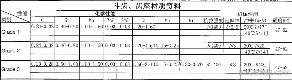

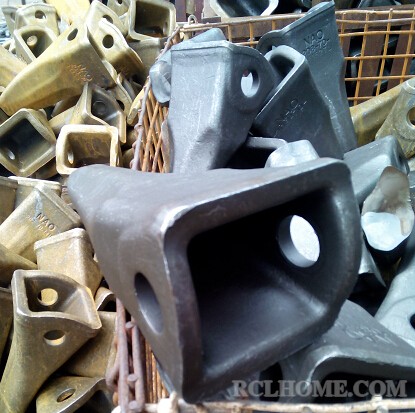

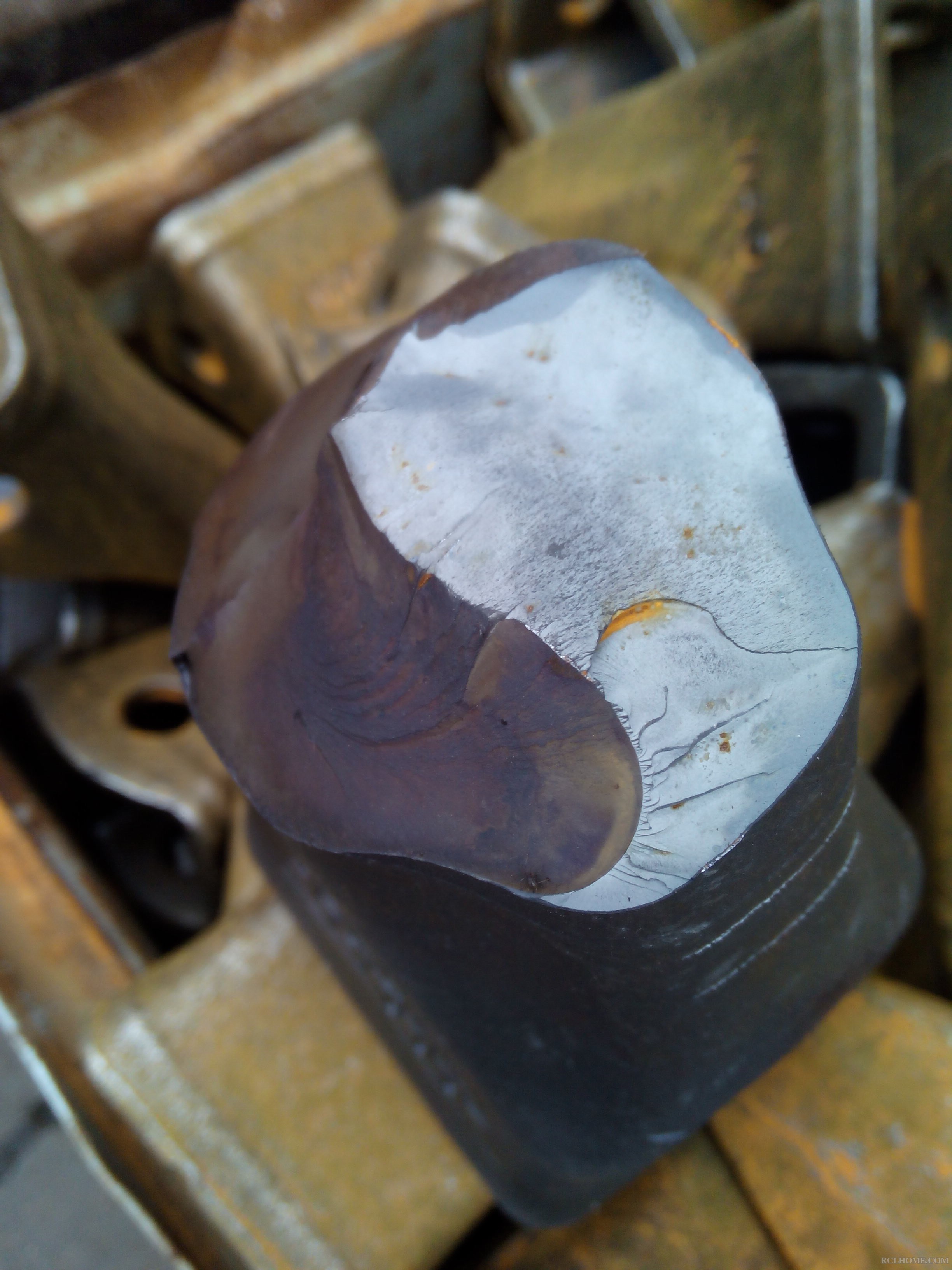

斗齿,材质低碳合金钢为主。
明显的淬火裂纹。
发表于 2014-11-11 19:40:10 | 显示全部楼层
shaod 发表于 2014-11-11 18:41
斗齿,材质低碳合金钢为主。
明显的淬火裂纹。
一般低碳合金钢不容易出现淬火裂纹啊。

你们主要用低碳合金钢做斗齿吗?
发表于 2014-11-11 20:26:32 | 显示全部楼层
别问我是谁 发表于 2014-11-11 20:10
你们主要用低碳合金钢做斗齿吗?
20-30CrNiMo一类的材料居多吧

发表于 2014-11-11 22:41:43 | 显示全部楼层
shaod 发表于 2014-11-11 20:26
20-30CrNiMo一类的材料居多吧
低碳合金钢的话,耐磨性是不是要差一些?

发表于 2014-11-12 11:00:50 | 显示全部楼层
看上去是疲劳裂纹啊。

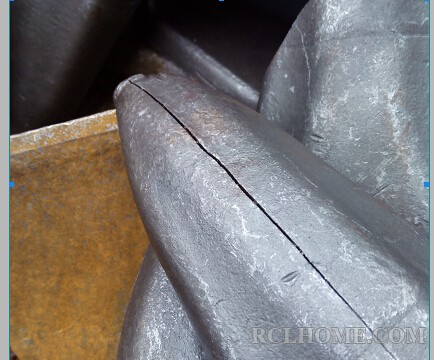

 楼主| 发表于 2014-11-12 14:32:07 | 显示全部楼层
全部是淬火裂纹。

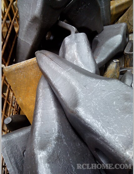

补充说明一下:
1.有两种不同状态的裂纹,除图中所示裂纹外,更多的是另一种出现在喇叭口薄壁部位的细小裂纹。
2.两个批次的工艺参数有不同。
