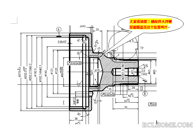

求高手指点迷津:感应淬硬层能覆盖至此位置吗?
发表于 2014-11-11 16:48:19 | 显示全部楼层 |阅读模式
         如题:请看附件(截图)

发表于 2014-11-11 19:50:58 | 显示全部楼层
感应器的形状确定了没有?

 楼主| 发表于 2014-11-12 10:40:50 | 显示全部楼层
别问我是谁 发表于 2014-11-11 20:02
我看还是做个镶导磁体的感应器试试吧。
当然是加装导磁体的强力感应器,问题是既要保证Ф80内孔壁被加热淬硬至一定深度,还要保证ф71顶部凹台淬硬,导磁体结构如何设计才能兼顾?

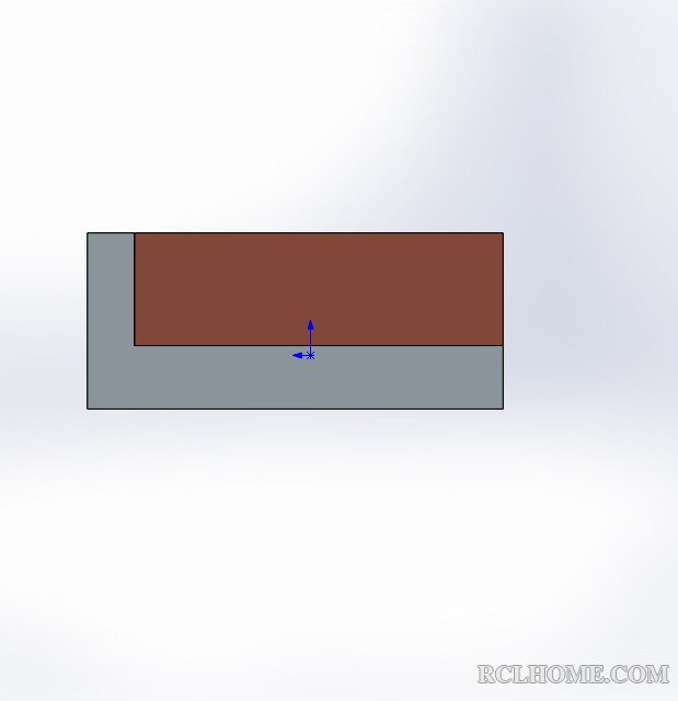

发表于 2014-11-12 18:53:21 | 显示全部楼层

发表于 2014-11-12 19:06:30 | 显示全部楼层
龟山淬火 发表于 2014-11-12 18:53
这个感应器太简单了
图示什么意思?????
发表于 2014-11-12 19:24:51 | 显示全部楼层
感应器和导磁体
 楼主| 发表于 2014-11-12 19:48:51 | 显示全部楼层
         老孤愚钝,看不懂啊!
      蓝色的是是产品内孔和底部凹台,灰色的是导磁体嘛?
签到天数: 1092 天
7209
30080
发表于 2014-11-12 20:06:44 | 显示全部楼层
只是个人见解!
这个感应器适合外表面的台阶轴,这个产品是个盲孔!用这个感应器估计R角处成功率不大!
孤鸿踏雪 + 10 感谢交流
发表于 2014-11-12 21:02:28 来自手机 | 显示全部楼层
错了,这个感应器并不适合台阶轴,飘飘能找出这个感应器电流密度最大的地方吗,

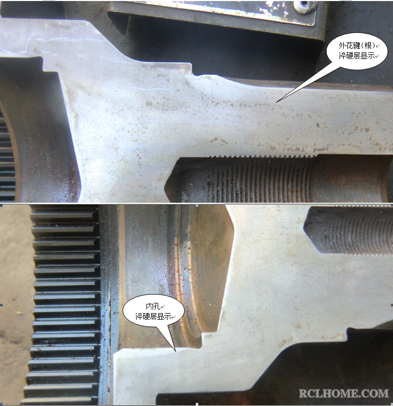

发表于 2014-11-14 11:31:52 | 显示全部楼层
这是客户调试的样件,稍作调整。用户已验收合格。

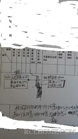

 楼主| 发表于 2014-11-14 12:28:24 | 显示全部楼层
        这个人工画的淬硬层分布能作为感应器和工艺参数验证的依据吗?显然不可以。
       只有将剖切的试样或产品实物腐蚀出来,看看实际淬硬层分布是否符合设计要求。

发表于 2014-11-14 13:01:56 | 显示全部楼层
样块只有一件合格的,交用户了,只有这个破检测报告
 楼主| 发表于 2014-11-14 13:43:04 | 显示全部楼层
       现在保留试样原貌和检测报告太方便了,手机拍照即可“立此为凭”的

发表于 2014-12-2 11:16:14 | 显示全部楼层
孤鸿踏雪 发表于 2014-11-14 10:54
按照这个结构,获得的淬硬层分布状态如下
这个不行呀,R及下台面根本没有淬硬层呢
