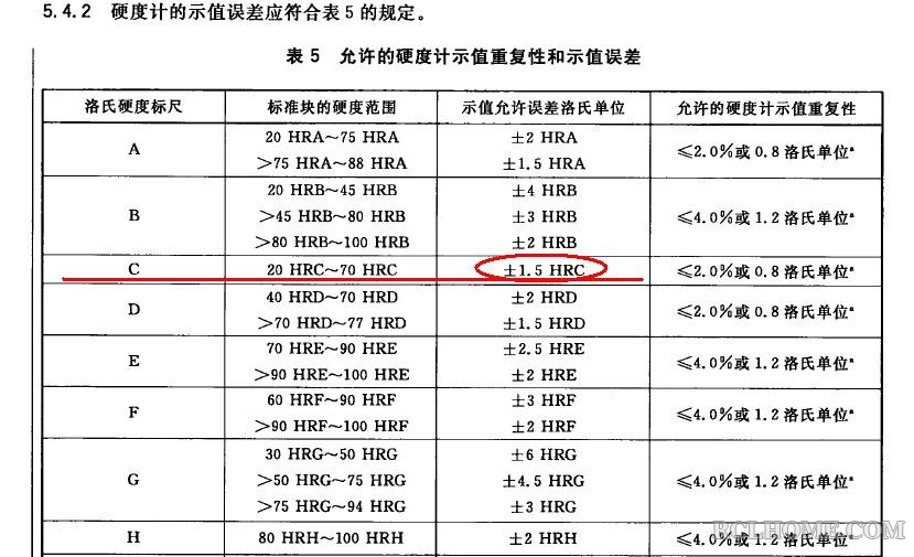

硬度要求是62--58HRC,你们打的是63HRC,与上限差1HRC,到底行不行呢?看看国家标准GBT 230.2-2012 金属材料 洛氏硬度试验 第2部分:硬度计的截图吧!

硬度要求是62--58HRC,你们打的是63HRC,与上限差1HRC,到底行不行呢?看看国家标准GBT 230.2-2012 金属材 ...
具体检测标准是什么,我们一线操作是不清楚的,可能是内部规定要严点吧!
不是你这么理解的
这个通常不行,这个偏差是在做MSA时用的,以决定设备是否可接受;在实际应用中,每次打硬度前,到要标准块校一下,实际测量时须加补偿。
发表于 2016-4-8 15:55:39 | 显示全部楼层
DavidFu 发表于 2016-4-8 15:45
这个通常不行,这个偏差是在做MSA时用的,以决定设备是否可接受;在实际应用中,每次打硬度前,到要标准 ...
是这样操作的。
发表于 2016-4-8 15:56:45 | 显示全部楼层
另外标准块有高硬度和低硬度之分的。
