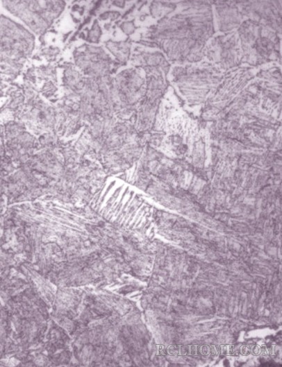

截了一个图。

网状铁素体,马氏体,魏氏体。粒贝?

魏氏组织?
贝氏体组织?

我对组织理解不深,铁素体成针状网晶内伸展,那个是魏氏体吧,还有些铁素体上有细小颗粒,个人认为是粒贝。淬火不良组织吧,冷速慢了。
鄙人抛砖引玉,也特别想领会各位大师的见解

我不认为这个是魏氏。

亚共析钢冷却不足组织

我觉得是贝氏体。样子像魏氏体,个头不像。
