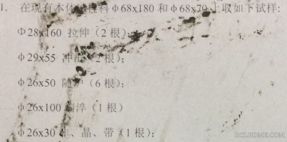

哪些真渗碳?哪些伪渗碳?哪些不渗碳?
发表于 2014-11-17 20:45:37 | 显示全部楼层 |阅读模式
看看这些试样。

我凭感觉猜的:拉伸、冲击有可能是伪渗碳的,随炉、和最后一根应该是渗碳的,端淬不渗碳!瞎猜的!

个人观点:最后一根也不用渗碳。
应该和端淬试样一样,由原材料提供商提供这两个项目的检测报告和附带用于客户复检的试样。
不知道对不对
非金属夹杂物 晶粒度 带状?  发表于 2014-11-20 00:17

还有两支用于检测心部组织(心部代表性)试样料。

最后的那几个字有个看不清楚!晶是晶粒度吧!带,难道是检测带状组织?前面的字不清楚,我记得渗碳的材料检测晶粒度是通过渗碳法来检测的吧!

拉伸、冲击伪渗碳,随炉真渗碳,端淬、带状不渗碳。

如果是晶粒度,我想随炉试样就可以检测心部晶粒度,所以我想应该不是晶粒度。

最后一根检测夹杂物、晶粒度、带状

这个应该是属于本体试样的!应该是检测毛胚料进厂时做的晶粒度检测!

夹杂确实淬火以后好做一点,但是晶粒度干嘛不用随炉试样做了?还有带状应该检来料吧?

拉伸 伪渗碳 因为一般是检测基体的力学性能,但是要考虑渗碳加热保温降温对性能的影响
冲击 伪渗碳 同上
随炉 渗碳
端淬 伪渗碳 检测的是渗碳加热保温降温对淬透性的影响,但要排除增碳的影响
非晶带 伪渗碳

一般渗碳的零件,必须先检测晶粒度的,随炉的试样一般是跟随零件一起渗碳淬火的,也是要检测晶粒度的!

有道理,是先模拟工艺,看一下在模拟情况下晶粒度能否合格,合格后才开始正式渗碳生产。

夹杂物,带状都是检验钢材本体的
