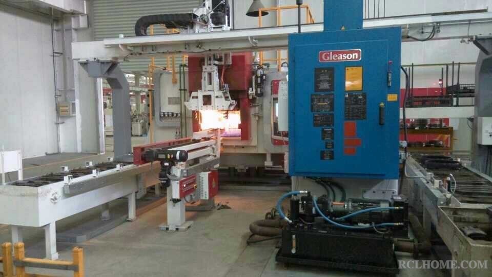

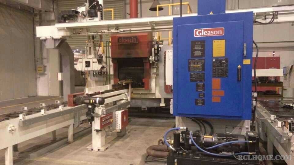

发表于 2014-11-21 17:40:22 | 显示全部楼层
转底炉配压淬设备,这样的转底炉只起到提供高碳势的一个作用,保证产品在二次加热的过程中不脱碳,我之前接触的是爱协林的转底炉加美国格里森的压床,通的就是甲醇和丙烷,没见有氮气。。{:soso_e113:}

发表于 2014-11-21 17:51:09 | 显示全部楼层
毛毛的 发表于 2014-11-21 14:11
类似箱式炉,只有一个炉膛
之前在三一上班的时候的配套设备。
wanggong + 10 上帖给解释加分!这帖给图片加分!.

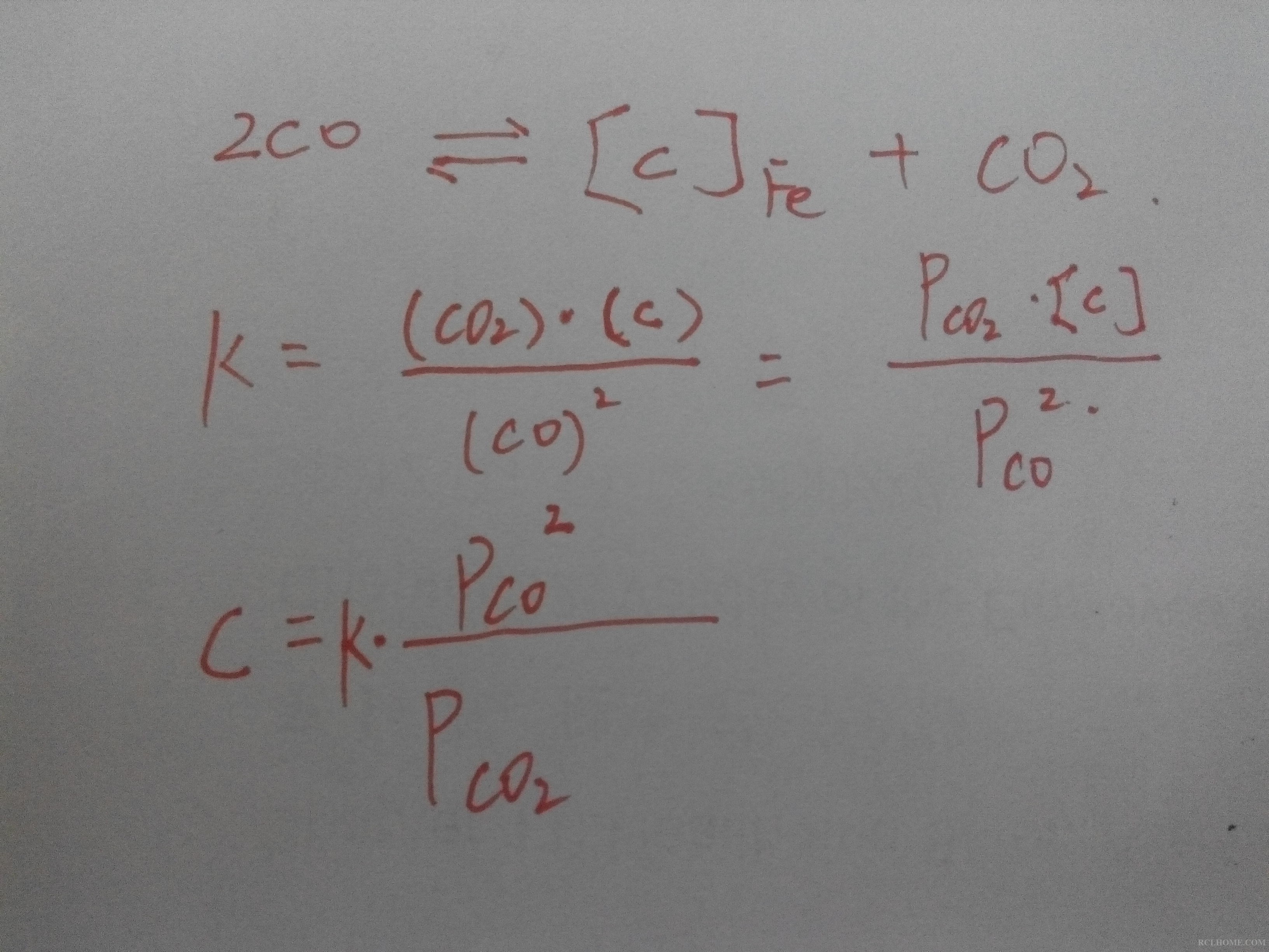

发表于 2014-11-25 17:06:24 | 显示全部楼层
wanggong 发表于 2014-11-25 12:50
理论计算时通常假设完全分解嘛,铁匠严工计算过的。那就是化学计算题,数学题目啊。至于分压,温度等因素 ...
按照这个方程式计算碳势, K 为平衡常数, CO分压已知,还需要知道 CO2的分压!

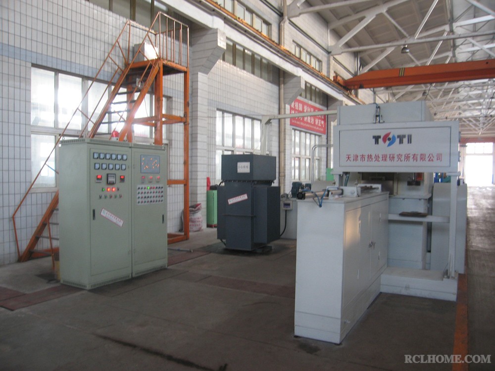

发表于 2014-12-2 17:41:12 | 显示全部楼层
通甲醇的目的是防止氧化,如果通入氮气是不是可以减少甲醇的滴入量?炉子不是用来渗碳的 ...
你的设备是薄板淬火自动线,天津热处理研究所制造的,仿ecm。可以通氮气+甲醇,减少开炉门时空气进入量
