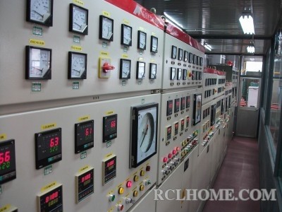

发表于 2014-11-25 10:02:38 | 显示全部楼层
沈工的控制室好壮观啊。
对于阻性负载会使用过零触发加周波控制技术,看起来与调压有一样的效果,但实际的原理不一样。
发表于 2014-11-25 10:32:28 | 显示全部楼层
hongqk 发表于 2014-11-25 10:02
沈工的控制室好壮观啊。
对于阻性负载会使用过零触发加周波控制技术,看起来与调压有一样的效果,但实际 ...
到控制室操作规定要换拖鞋,控制室装有2台空调,夏天使用,保持25℃的温度,电器很少出故障。
发表于 2014-11-25 10:58:00 | 显示全部楼层
所以因为 发表于 2014-11-25 10:32
到控制室操作规定要换拖鞋,控制室装有2台空调,夏天使用,保持25℃的温度,电器很少出故障。 ...
这样除了设备不容易出故障,人也不容易出故障。
