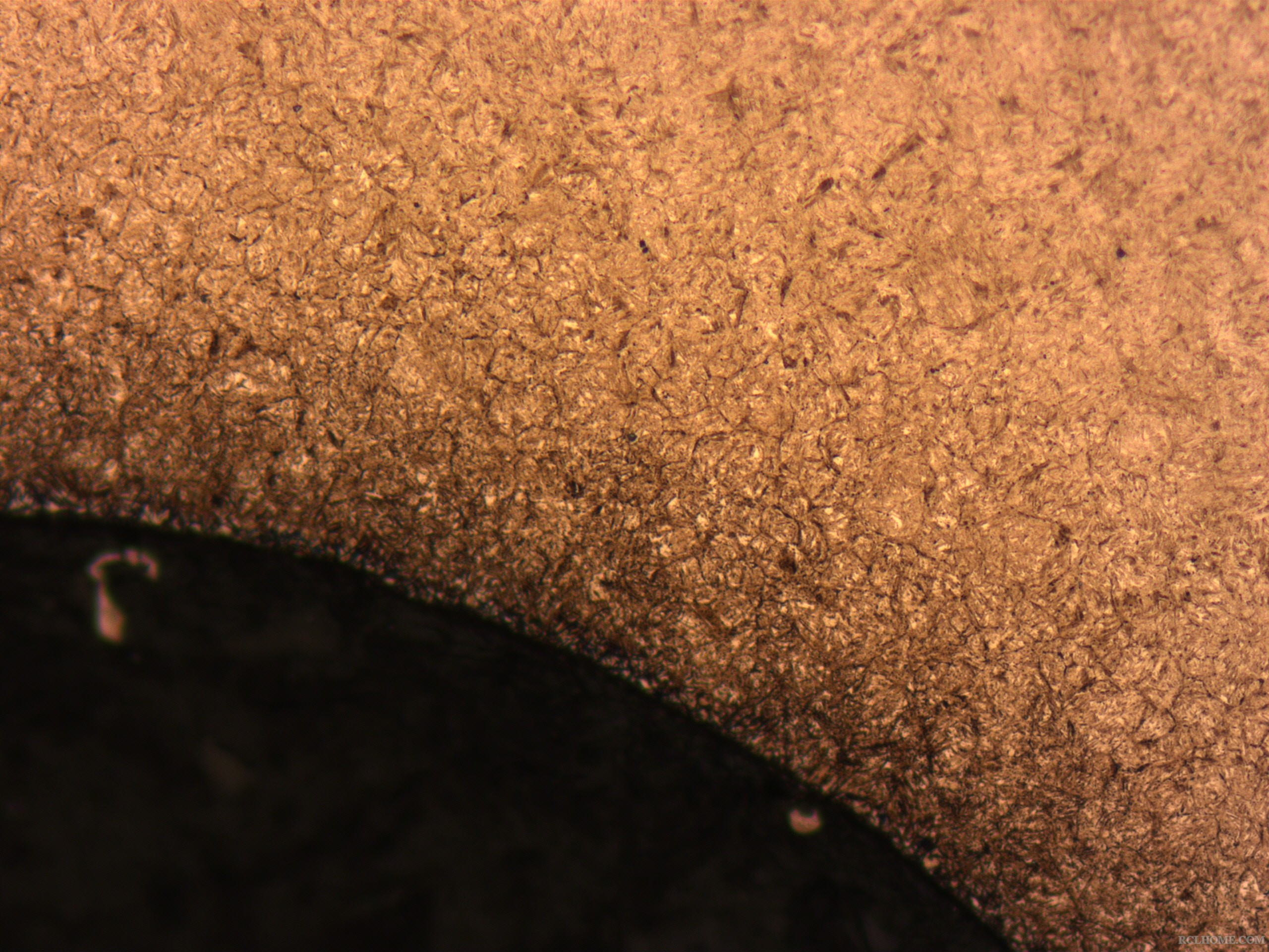

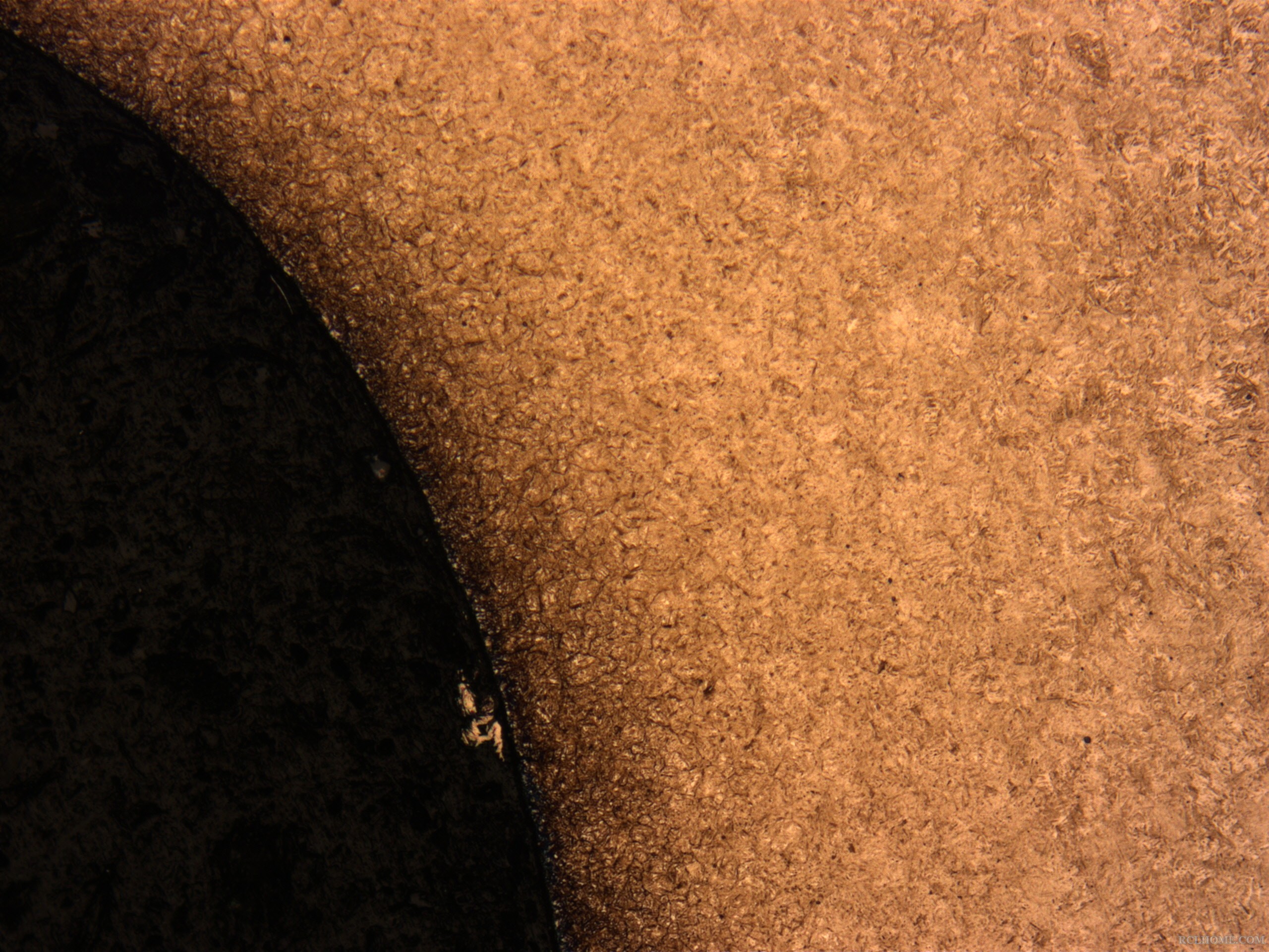

17CrNiMo6材料,目前是采用碳氮共渗,后期改用渗碳。产品,变速箱副轴
工艺:
强渗:860、250min 1.06c%   扩散 860 ℃   100min   0.9c^%  降温  810  30min    0.78c%
淬火介质科润K468C   慢搅拌          心部硬度(维氏换算洛氏)43-44HRC      表面硬度660-680HV
心部完全淬透,板条马氏体
200x
200x
100x
100x
500x
500x

发表于 2014-11-25 08:15:01 | 显示全部楼层
是什么原因产生呢?转移时间过长吗?
发表于 2014-11-25 09:17:13 | 显示全部楼层
屈氏体网在哪里?

发表于 2014-11-25 14:37:40 | 显示全部楼层
哪里是屈氏体网?

 楼主| 发表于 2014-11-25 21:32:30 | 显示全部楼层
aaron01 发表于 2014-11-25 09:17
屈氏体网在哪里?
黑色的不是屈氏体网吗?

 楼主| 发表于 2014-11-25 21:33:13 | 显示全部楼层
黑色的,不明显。之前应该轻微腐蚀下更好

 楼主| 发表于 2014-11-25 21:37:35 | 显示全部楼层
上传一张比较明显的。20CrMOH,这个材料我第一次遇到这种网状的,从事热处理一年半,化学热处理三个月。
200x
200x

 楼主| 发表于 2014-11-25 21:40:39 | 显示全部楼层
都是最近一个星期出现的这种屈氏体网,表面硬度明显下降。

建议明场看下,我认为可能是内氧化。
发表于 2014-11-27 16:25:23 | 显示全部楼层
我很怀疑屈氏体网这种说法,这个材料淬透性那么好,表面出屈氏体不可想象。
明显也不是内氧化,我认为黑色的条条可能是晶界或者有部分是高碳马氏体。

 楼主| 发表于 2014-11-27 21:53:20 | 显示全部楼层
正信热处理 发表于 2014-11-27 08:01
建议明场看下,我认为可能是内氧化。
内氧化不可能那么深的

 楼主| 发表于 2014-11-27 22:02:54 | 显示全部楼层
明显也不是内氧化,我认为黑色 ...
严工,轻微腐蚀可以明显看到黑网哦,黑网比较细小,不肥厚。这个材料的淬透性确实很强,就这个材料连续几次出现黑网,我也很纳闷。后来排查发现,碳氮共渗中,从860-810降温那段,氨气开了。我们工艺中升温和降温那段氨气都关了,不知道谁动了工艺,今天生产了一炉,把表面碳式调到0.85,温度调到820淬火,黑网没有了,内氧化0.008mm,后续把工艺调回原工艺编制状态,再做对比。

 楼主| 发表于 2014-11-27 22:04:42 | 显示全部楼层
沧海一声笑 发表于 2014-11-27 18:53
表面碳浓度过低,趋向于中碳钢的淬火组织!
这个观点我有点不赞同。首先从组织看残奥的基本和马氏体针的腐蚀状态,表面碳溶度不会很低的

发表于 2014-11-27 22:24:20 | 显示全部楼层
500倍表面还是看到了一点残A,说明含碳量也不是很低。但860度渗碳,奥氏体溶碳有限。第一感觉还是含碳号不是很高!等师傅解析。
