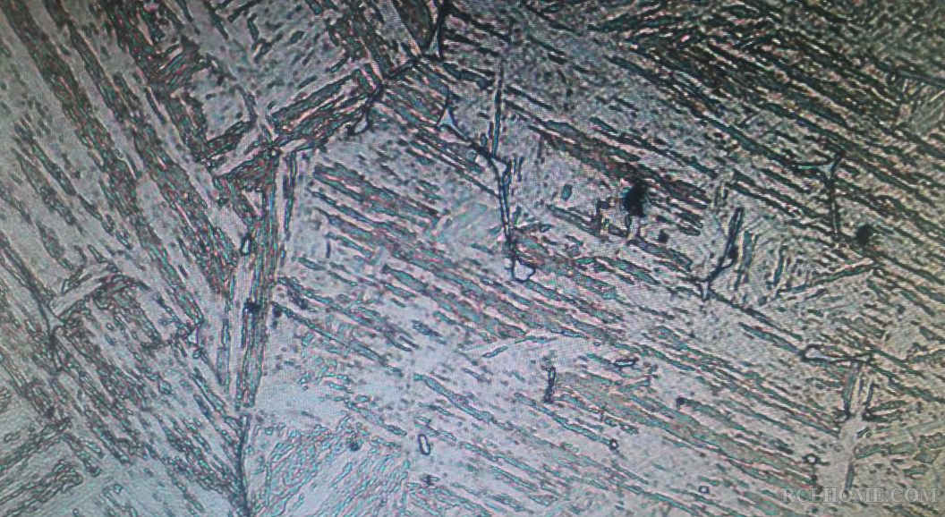

410为铸态组织。200倍

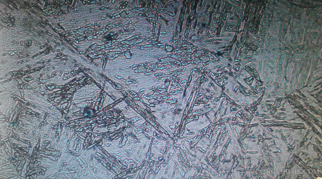

淬火后组织,工艺1050x2小时     200倍
请大家帮忙看看,也请大家教晚辈怎么鉴别这两张图中的组织。
第二张图中还有铁素体是否是温度过高所致?
成分:C:0.1   Cr:12.17            Ni:1.12              Mn:0.7

 楼主| 发表于 2014-11-26 14:25:41 | 显示全部楼层
腐蚀剂为三氯化铁盐酸水溶液

 楼主| 发表于 2014-11-26 14:28:20 | 显示全部楼层
第一张图为铸态组织,有网状高温铁素体从晶界析出,当不知那个条状的白色的是什么组织?也是铁素体吗?这个图中的基体组织是什么?

发表于 2014-11-27 01:04:32 | 显示全部楼层
海边日出 发表于 2014-11-26 14:28
第一张图为铸态组织,有网状高温铁素体从晶界析出,当不知那个条状的白色的是什么组织?也是铁素体吗?这个 ...
这不是共晶莱氏体么??

 楼主| 发表于 2014-11-27 13:42:31 | 显示全部楼层
小朱 发表于 2014-11-27 01:04
这不是共晶莱氏体么??
不可能吧,含碳量才0.1的东西

发表于 2014-11-27 14:11:52 | 显示全部楼层
海边日出 发表于 2014-11-27 13:42
不可能吧,含碳量才0.1的东西
你看看合金元素的含量。

 楼主| 发表于 2014-11-27 16:06:07 | 显示全部楼层
小朱 发表于 2014-11-27 14:11
你看看合金元素的含量。
一楼有合金元素成分

发表于 2014-11-27 16:20:43 | 显示全部楼层
我感觉是板条马氏体,你测测硬度有多少!

 楼主| 发表于 2014-11-27 16:30:29 | 显示全部楼层
心情 发表于 2014-11-27 16:20
我感觉是板条马氏体,你测测硬度有多少!
HV410-480
也说不准哪儿比较硬。我有试着测板条状的和基体的组织,硬度上差别不大。

发表于 2014-11-27 16:45:56 | 显示全部楼层
海边日出 发表于 2014-11-27 16:30
HV410-480
也说不准哪儿比较硬。我有试着测板条状的和基体的组织,硬度上差别不大。 ...
那就是板条马氏体,这种材料淬透性好,空冷都能淬硬!

发表于 2014-11-29 08:48:34 | 显示全部楼层
HV410-480
这材质铸态基本就在HRC40左右。能不能提供更加清晰的图片,好好研究一下这个组织。

发表于 2014-11-29 08:59:17 | 显示全部楼层
这不是共晶莱氏体么??
不是莱氏体吧,这相当于1cr13.
发表于 2014-11-29 12:27:34 | 显示全部楼层
410这样的淬火是可以的,组织液正常。
发表于 2014-11-29 12:27:45 | 显示全部楼层
410这样的淬火是可以的,组织液正常。

 楼主| 发表于 2014-11-29 13:40:22 | 显示全部楼层
没问题,这个是因为那天的网络连不上,所以用手机拍的,不上很清楚。

发表于 2014-11-30 22:06:16 | 显示全部楼层
我认为第一张有少许delta-铁素体,就是那些呈尖角形态的,别的也不太清楚。
