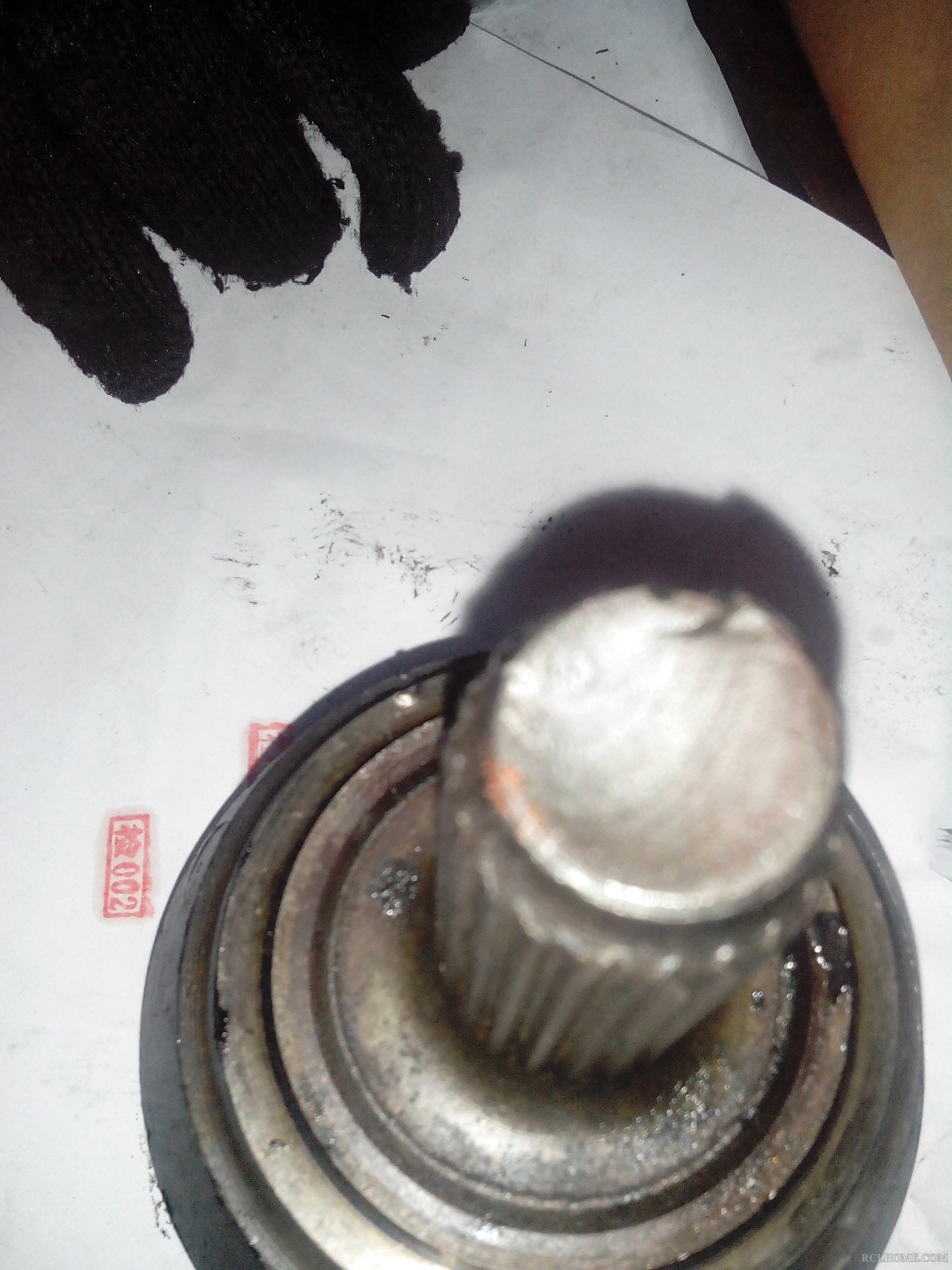

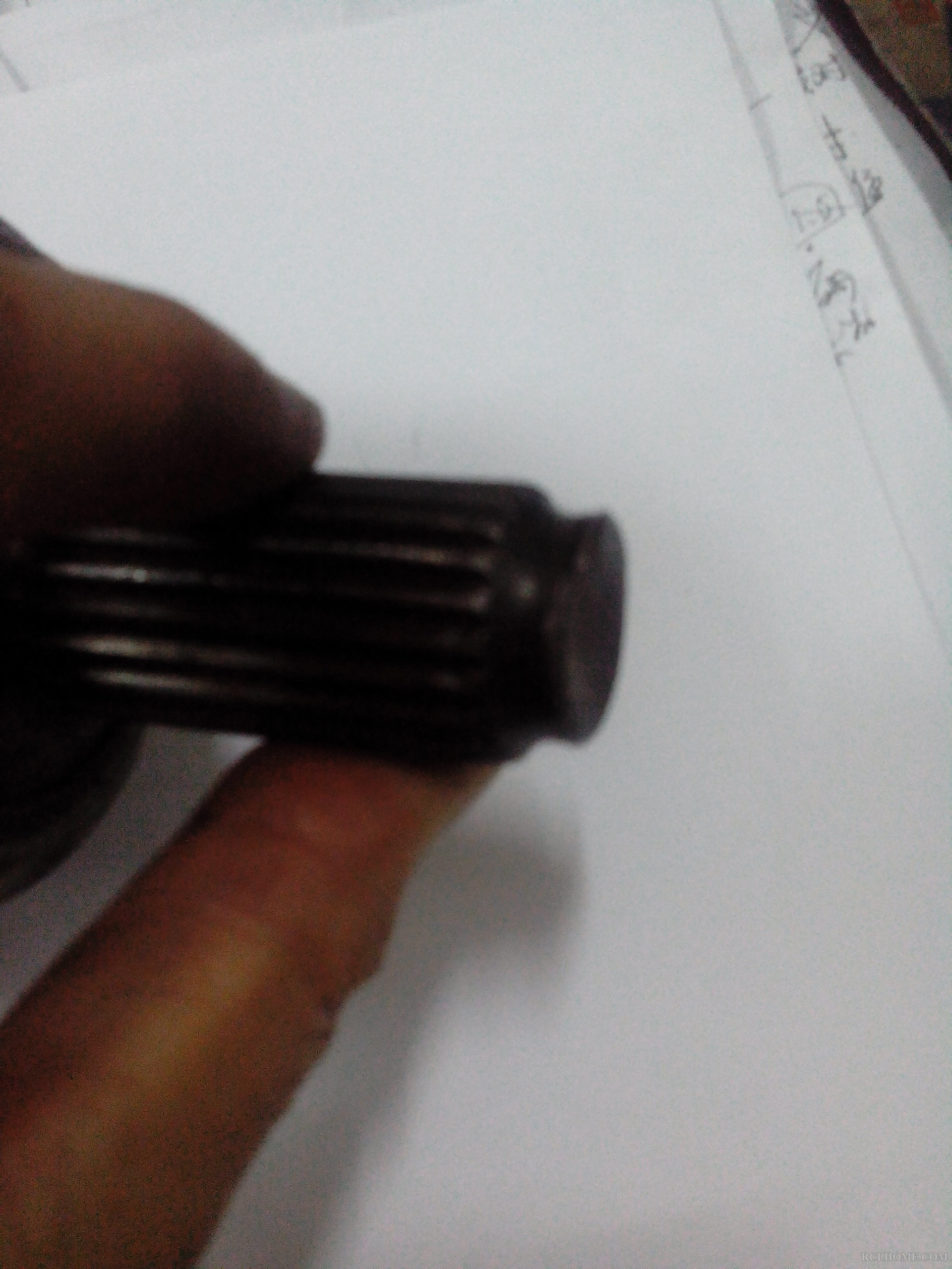

请帮我看看,这是什么 回事,需要什么要的检验,谢谢!

发表于 2014-12-2 10:42:21 | 显示全部楼层
照片不清楚,还请多提供点信息

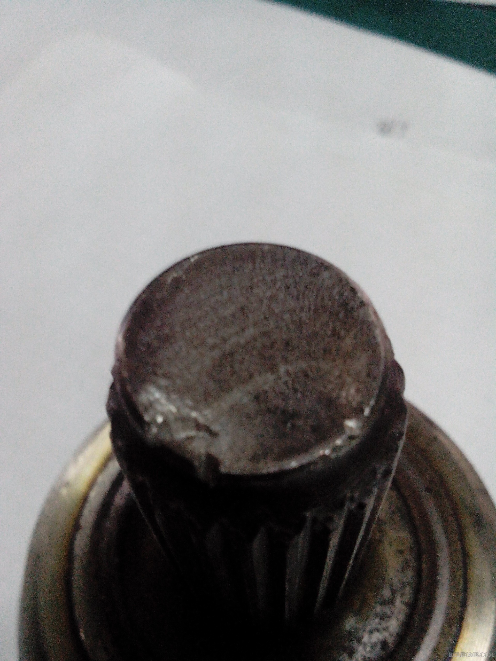

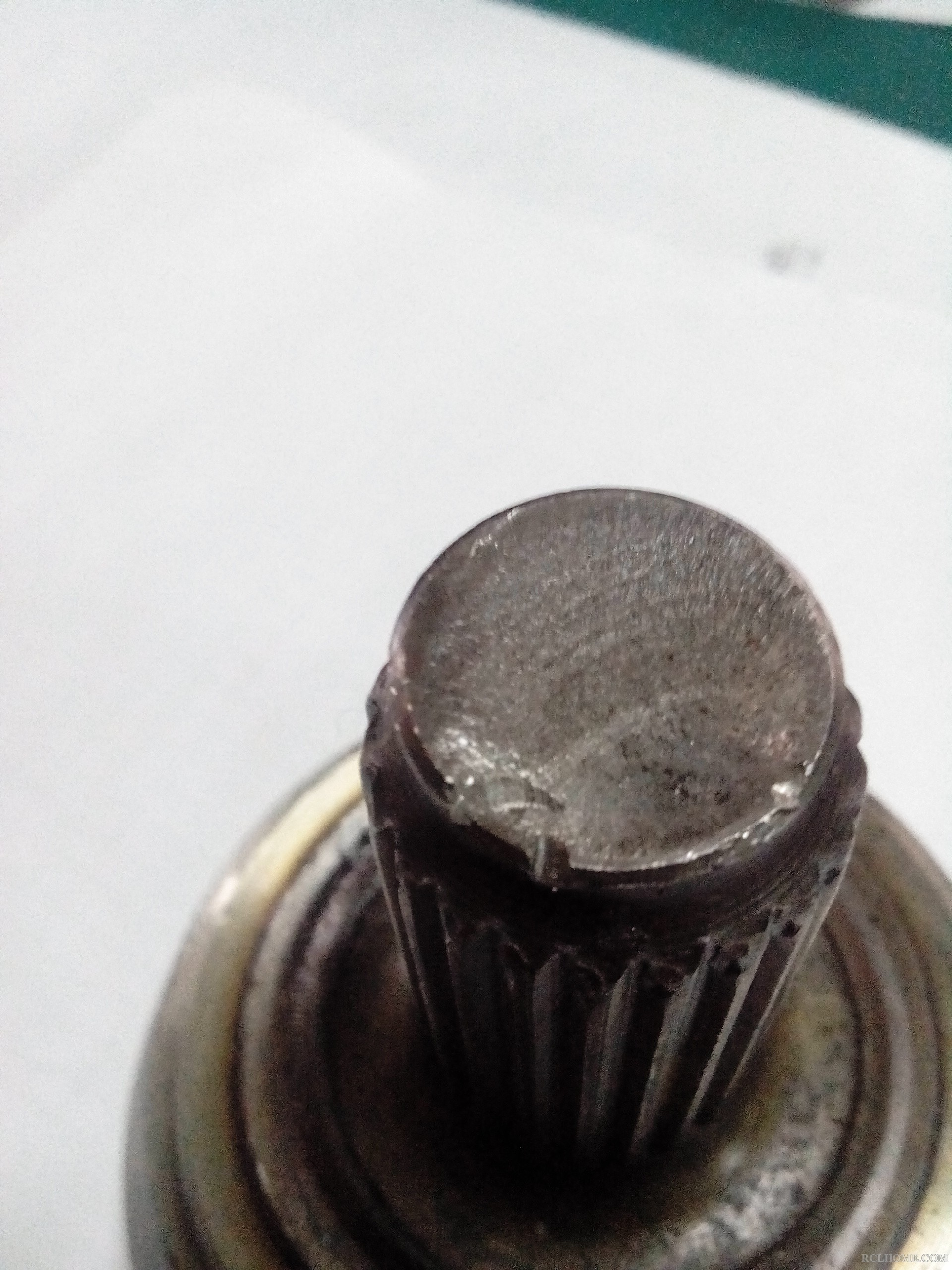

 楼主| 发表于 2014-12-2 11:09:04 | 显示全部楼层
这样行吗,断裂处没淬火

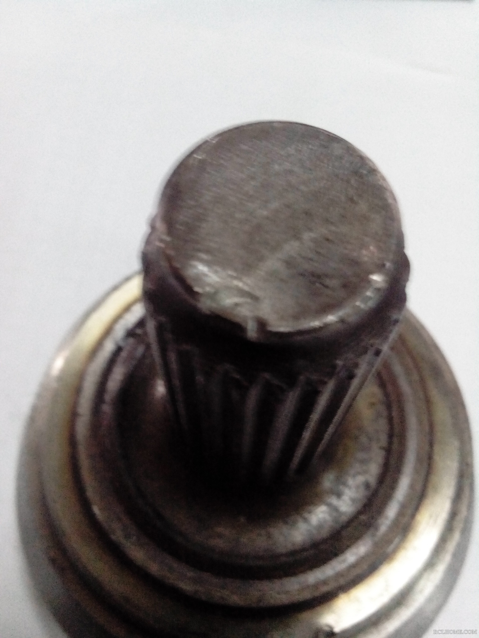

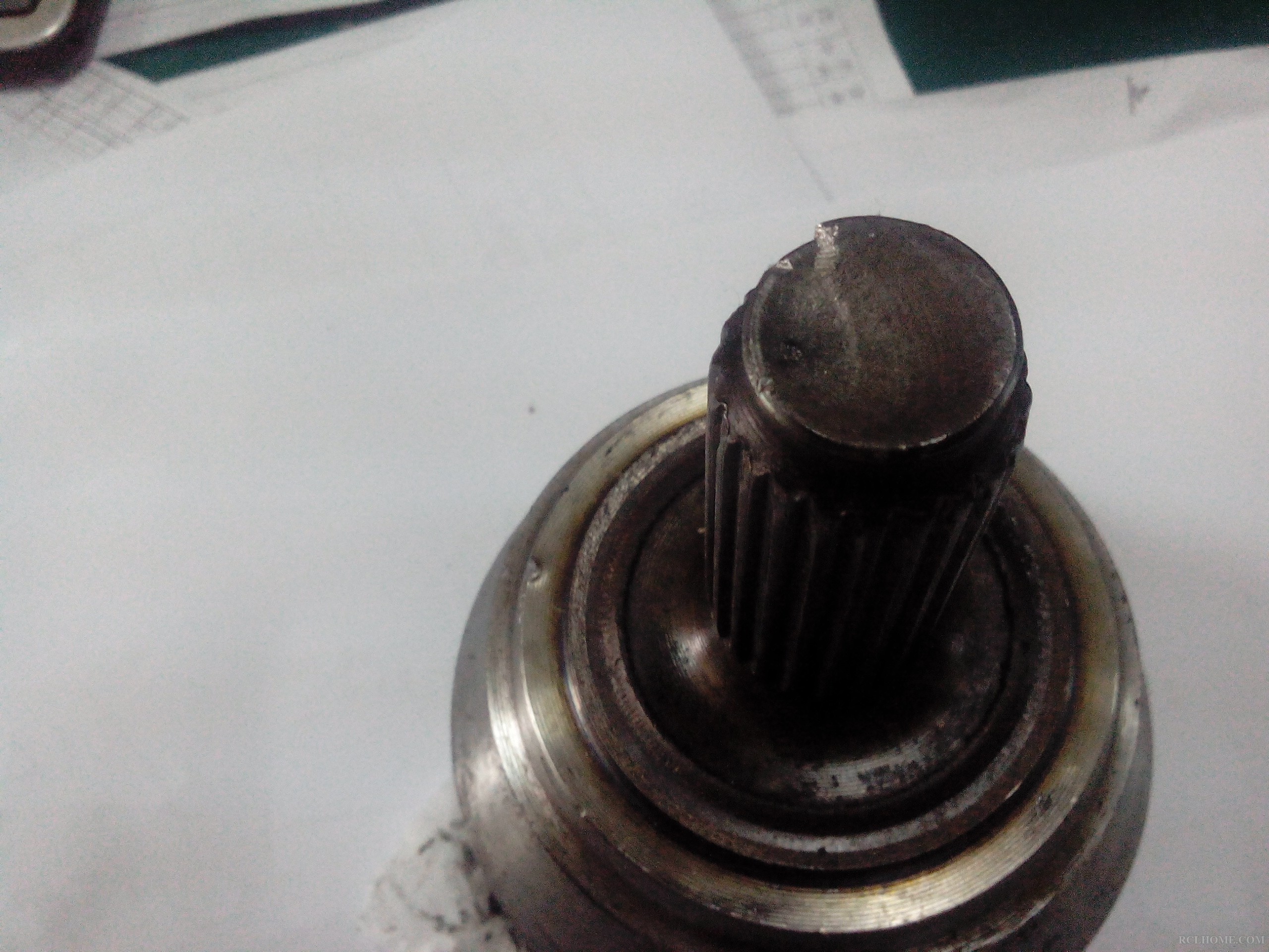

 楼主| 发表于 2014-12-2 11:09:42 | 显示全部楼层
microsoft 发表于 2014-12-2 10:42
照片不清楚,还请多提供点信息
再看一下,谢谢
发表于 2014-12-2 11:10:30 | 显示全部楼层
什么工序后发现的裂纹?
请详细说明相关情况。

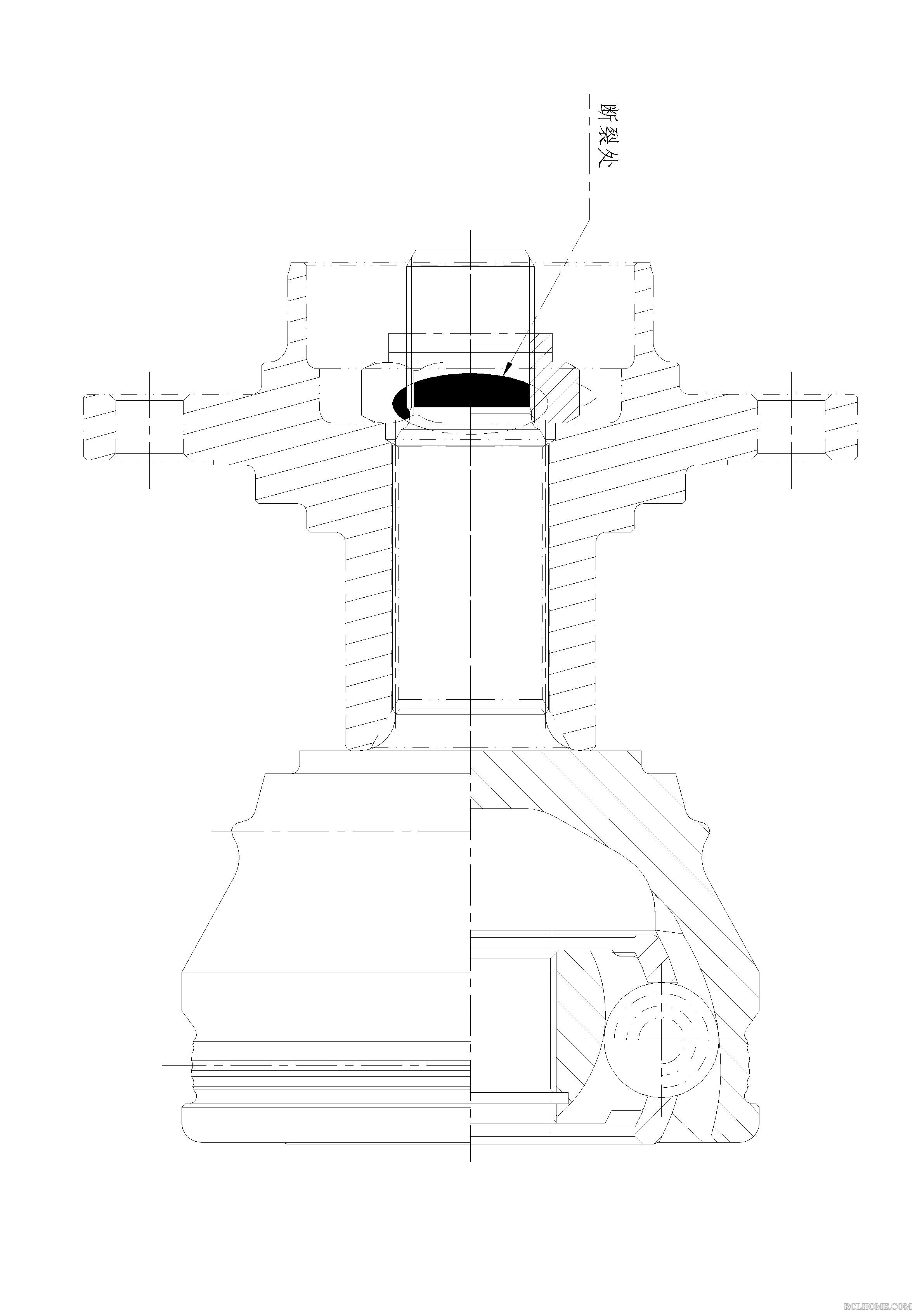

 楼主| 发表于 2014-12-2 11:21:50 | 显示全部楼层
装车之后,客户退货。此处锻造-精加工后--直接装车
此处受力不是很大,主要是花键受力,但是偶尔一批产品会断一两个,
发表于 2014-12-2 12:24:18 | 显示全部楼层
精加工表面情况怎样?
发表于 2014-12-2 13:21:22 | 显示全部楼层
端口部位来几张清晰的图片。
签到天数: 930 天
1646
7398
7398
发表于 2014-12-2 13:38:57 | 显示全部楼层
猜一下,可能与感应加热与机加刀痕有关。感应加热时避免此处温度过高和淬上火,机加工避免此处出现较深刀痕。

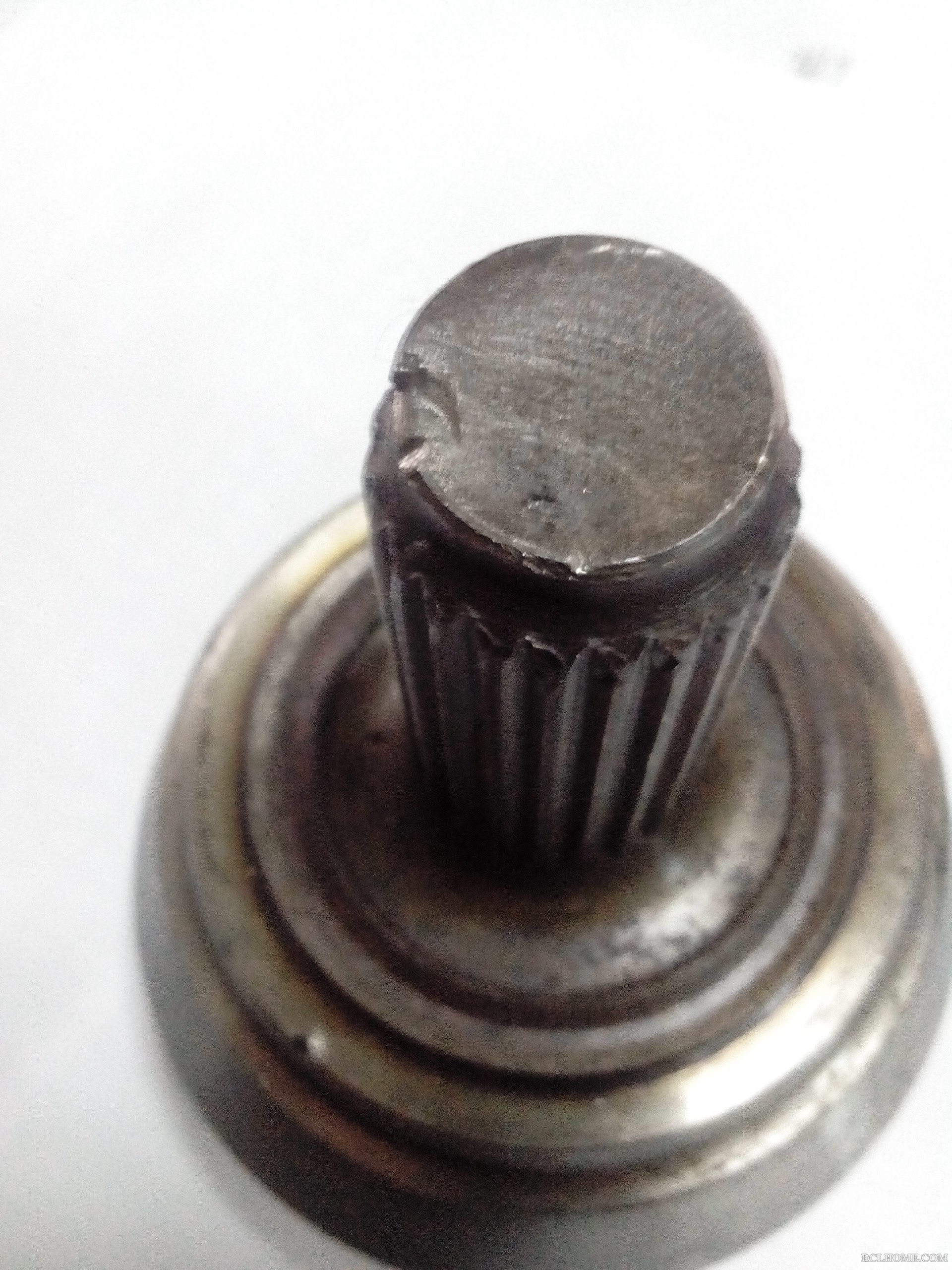

 楼主| 发表于 2014-12-3 08:06:53 | 显示全部楼层
搬运工 发表于 2014-12-2 13:21
端口部位来几张清晰的图片。
请查看

 楼主| 发表于 2014-12-3 08:10:59 | 显示全部楼层
绿秋叶 发表于 2014-12-2 13:38
猜一下,可能与感应加热与机加刀痕有关。感应加热时避免此处温度过高和淬上火,机加工避免此处出现较深刀痕 ...
这里只是感应,没有淬火

发表于 2014-12-3 09:48:33 | 显示全部楼层
1 照片像素太低,仍不是很清。
2 从图片看裂纹源应该是在边缘(因图不是很清)。如果你懂得些失效分析,看看裂纹源表面或边缘有什么异常,可能就会找到原因。
3 该部位感应淬火只是说可能,因为你毕竟一批只是几件偶尔发生,是不是操作不当有个别淬火。
4 其实这种断裂找有经验的人,辅助一定的检验方法,能做扫描电镜最好,找出原因不难。

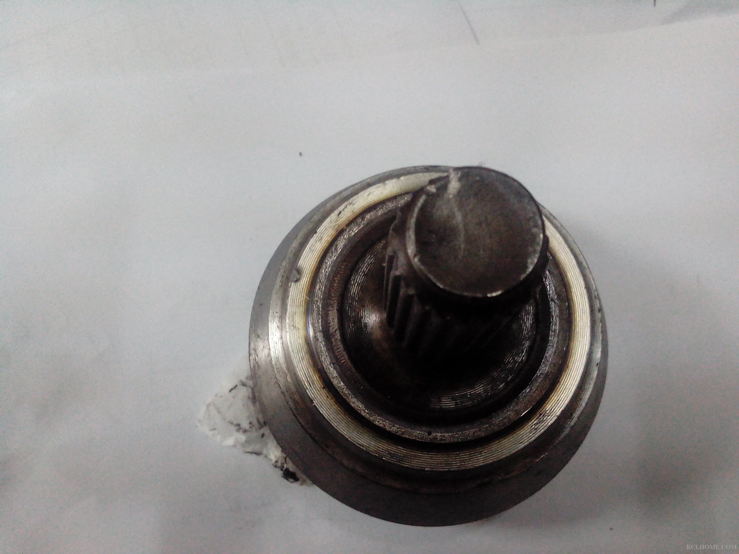

发表于 2014-12-3 10:57:44 | 显示全部楼层
看起来好像是铸钢,冶炼脱气不好造成内部气泡,高频加热温度较高,锻造在缺陷处形成沿晶裂纹,这时的裂纹细小或部分在表皮以下不易被发现,在使用时的循环载荷下造成疲劳失稳扩展后的断裂。

发表于 2014-12-3 15:50:47 | 显示全部楼层
能否上传一些,螺纹部不同位置的图片!

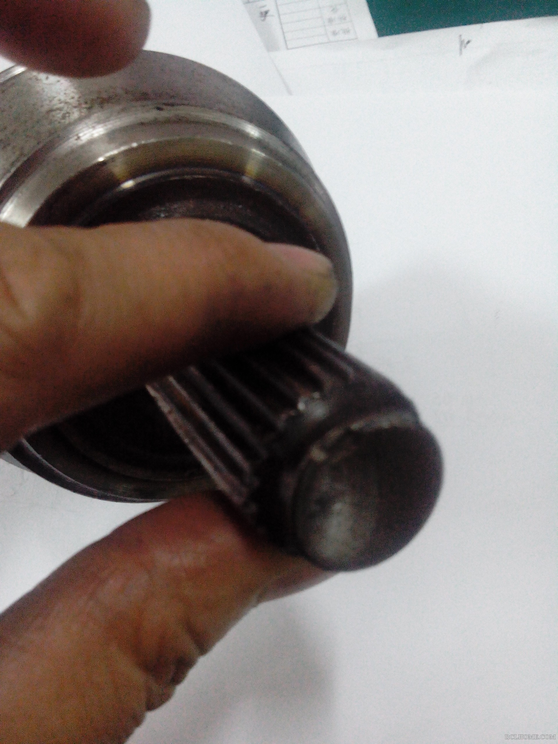

发表于 2014-12-4 08:08:38 | 显示全部楼层
yunlong 发表于 2014-12-3 11:00
谢谢,我去做一下金相看一下
我们以前也是做这个的,型号看上去像LD001,断裂一般有四个原因:1.此处中频时有感应区了。2.此处低倍不合格。3.此处正火组织不好有混晶现象。4.无以3种就是装配问题。

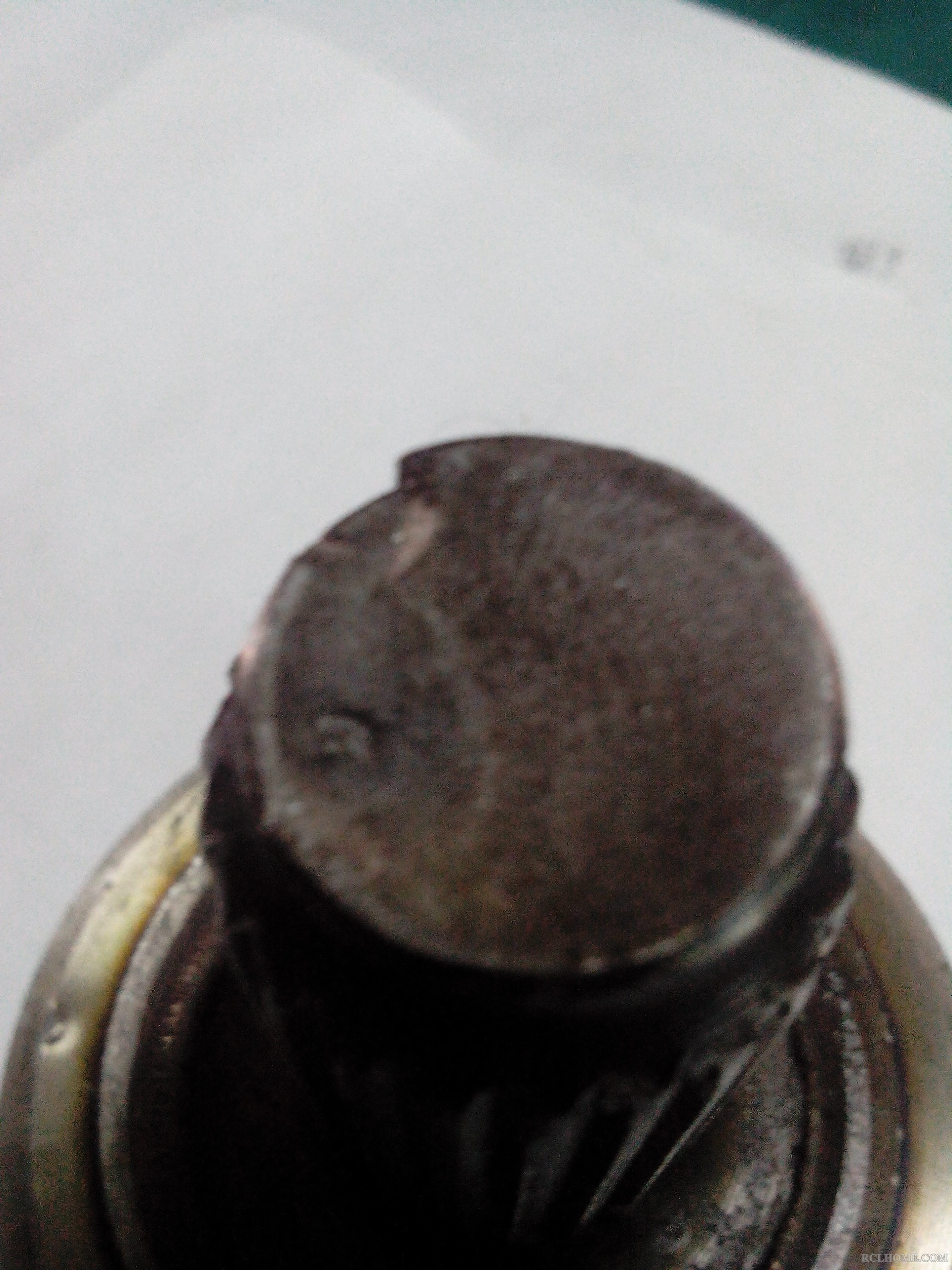

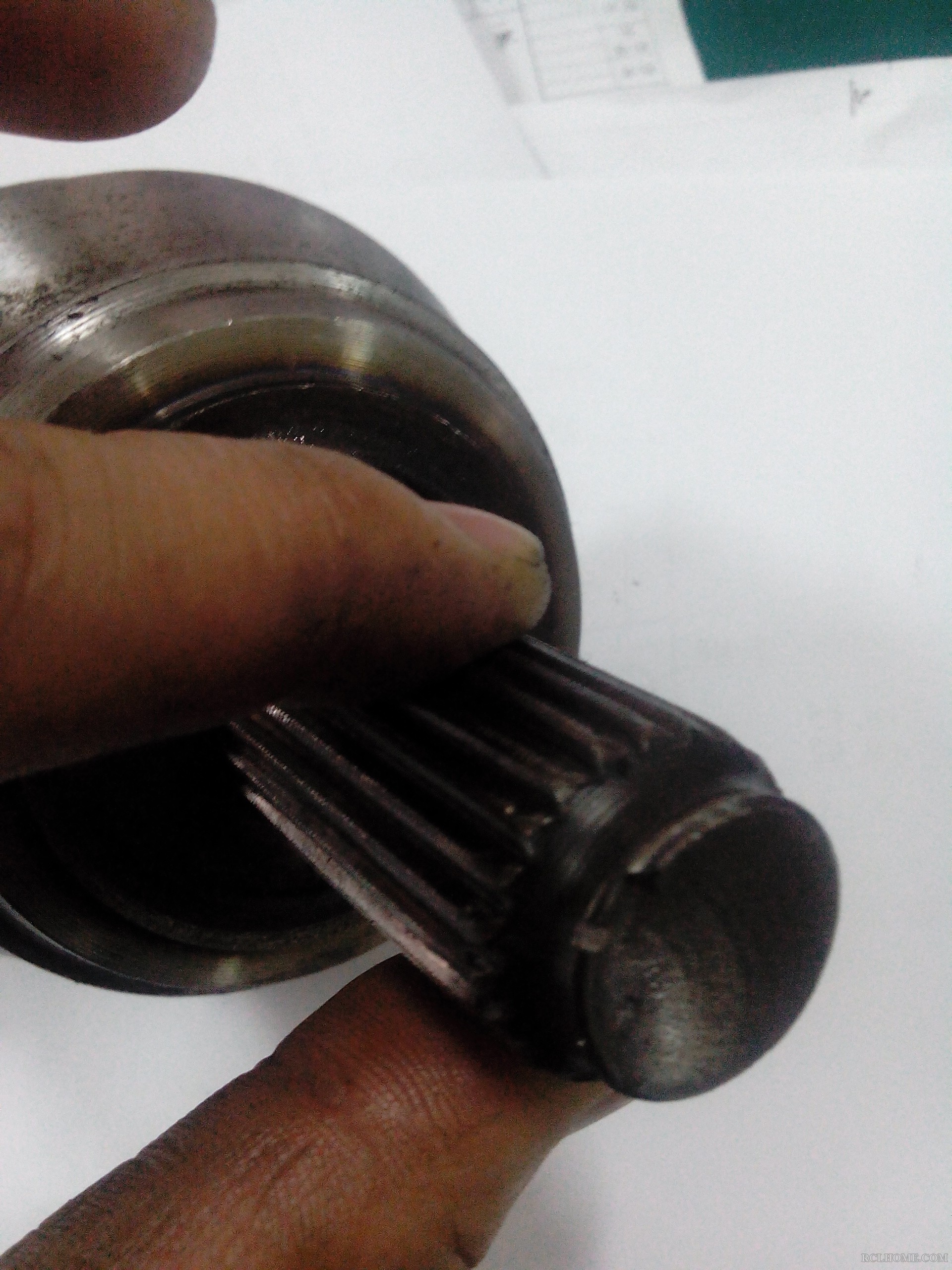

 楼主| 发表于 2014-12-4 17:29:52 | 显示全部楼层
毛毛的 发表于 2014-12-4 08:08
我们以前也是做这个的,型号看上去像LD001,断裂一般有四个原因:1.此处中频时有感应区了。2.此处低倍不 ...
这个不 是LD-001,捷达,LD-001主要还是R那里
发表于 2014-12-18 11:47:29 来自手机 | 显示全部楼层
问题应该出在R角上,这个部位要保证R角大小,光洁度,还有一个重要因素不能有感应的过渡区,既过渡区应该在角部法兰部三分之=以外的部分感
