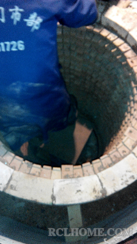

发表于 2014-12-2 19:56:36 来自手机 | 显示全部楼层 |阅读模式
如题有图

需要注意的是,修炉后的烘炉时间尽量长点,特别是低温段的时间!!!

为什么要在低温段烘炉时间长一点呢?
发表于 2014-12-2 21:08:00 | 显示全部楼层
水分较大,速度太快的话容易松动
发表于 2014-12-2 21:19:11 | 显示全部楼层
shaod 发表于 2014-12-2 21:08
水分较大,速度太快的话容易松动
是滴烧总!!

嗯谢谢大家40度80度120度慢慢烤吧,最好到160度烤只肥羊让大家在年会上慢慢品尝喝点小酒,哈哈!
发表于 2014-12-2 21:36:37 | 显示全部楼层
直接120就行,炉盖留缝隙,水汽很大,用个冷铁靠近马上都是凝结水

120度太低,烤不熟的,生羊肉虽然好吃,不符合国人的口味,再说不能吃坏家人的肠胃!

水汽都是现象,根本原因还是会影响到炉膛炉砖的使用寿命,按要求烘炉和没按要求烘炉炉膛的使用寿命有显著差别。
发表于 2014-12-3 09:06:25 | 显示全部楼层
是炉砖啊,我们用的是耐火纤维,又称陶瓷纤维,是由焦宝石或矾土为原料,在2000℃电弧炉熔化后以细股流出,用压缩空气或蒸汽吹成散状纤维,即耐火纤维原棉。原棉中含有凝固液滴,称为渣球,含量一般达20-40%,除去渣球,加入0.3-5%结合剂(硫酸铝、磷酸铝甲基纤维素、聚丙烯等)可压制成毡、毯、板、纸、绳等多种制品。
用焦宝石为原料生产的耐火纤维称为硅酸铝耐火纤维,其主要性能为:耐火度1750-1790℃,密度90-200Kg/m3,纤维长度20-100mm,纤维直径2-10um,使用温度1150℃。

炉内水蒸气的最佳逸出温度在低温段,高温反而不利于水蒸气的逸出。

耐火砖炉衬烘炉建议200℃保温48小时以上即可
这个木有理解,在高温度怎么不利于水蒸气逸出?求教
多高算高?多低算低?
标准大气压下水蒸汽100度。考虑气压关系,所以105度以上还跑不掉的就不是什么水蒸汽了而是混合物质。而95度以下又没有水蒸气。
