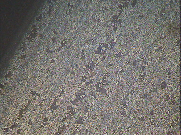

我完全是新手,前来求助。
下面三幅图片分别是42CrMo热轧后100X、200X、400X的显微组织 42CrMo热轧显微组织100X.jpg 42CrMo热轧显微组织200X.jpg 42CrMo热轧显微组织400X.jpg
想请问有什么组织缺陷?影响大不大?还有理想组织是什么?谢谢!

发表于 2014-12-4 23:29:57 | 显示全部楼层
粒贝+索氏体,你下道是什么工序?

 楼主| 发表于 2014-12-5 07:27:52 来自手机 | 显示全部楼层
心情 发表于 2014-12-4 23:29
粒贝+索氏体,你下道是什么工序?
是圆钢。下料,然后淬火回火,再中頻
发表于 2014-12-5 07:39:04 | 显示全部楼层
带状组织
发表于 2014-12-5 08:09:45 | 显示全部楼层
凤鸟河图 发表于 2014-12-5 07:27
是圆钢。下料,然后淬火回火,再中頻
不用正火吗?

 楼主| 发表于 2014-12-5 09:05:17 来自手机 | 显示全部楼层
microsoft 发表于 2014-12-5 08:09
不用正火吗?
没用正火

发表于 2014-12-5 09:43:36 | 显示全部楼层
是金属流线?还是带状组织?白色的是铁素体?细小的条状是珠光体还是索氏体?那黑色的块状是什么?

发表于 2014-12-9 08:17:45 | 显示全部楼层
珠光体 铁素体 索氏体
发表于 2014-12-11 22:26:27 | 显示全部楼层
有点带状,T、粒B、F、M
