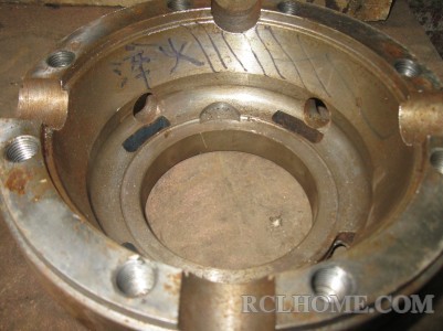

我最近还遇到个零件要表面淬火,很有点儿困难 。想请各位高人指点。是S$160表面淬火。最主要的是还有四个直径30的通孔(半圆孔)

请用CAD图标明淬火区及要求。这各孔边考虑一下措施,不太难,但下面的孔可是“地雷”啊。

就是图上所画区域淬火,球面直径160   高30    龟版有何高见?

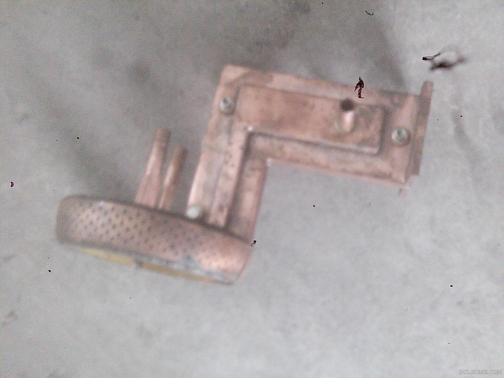

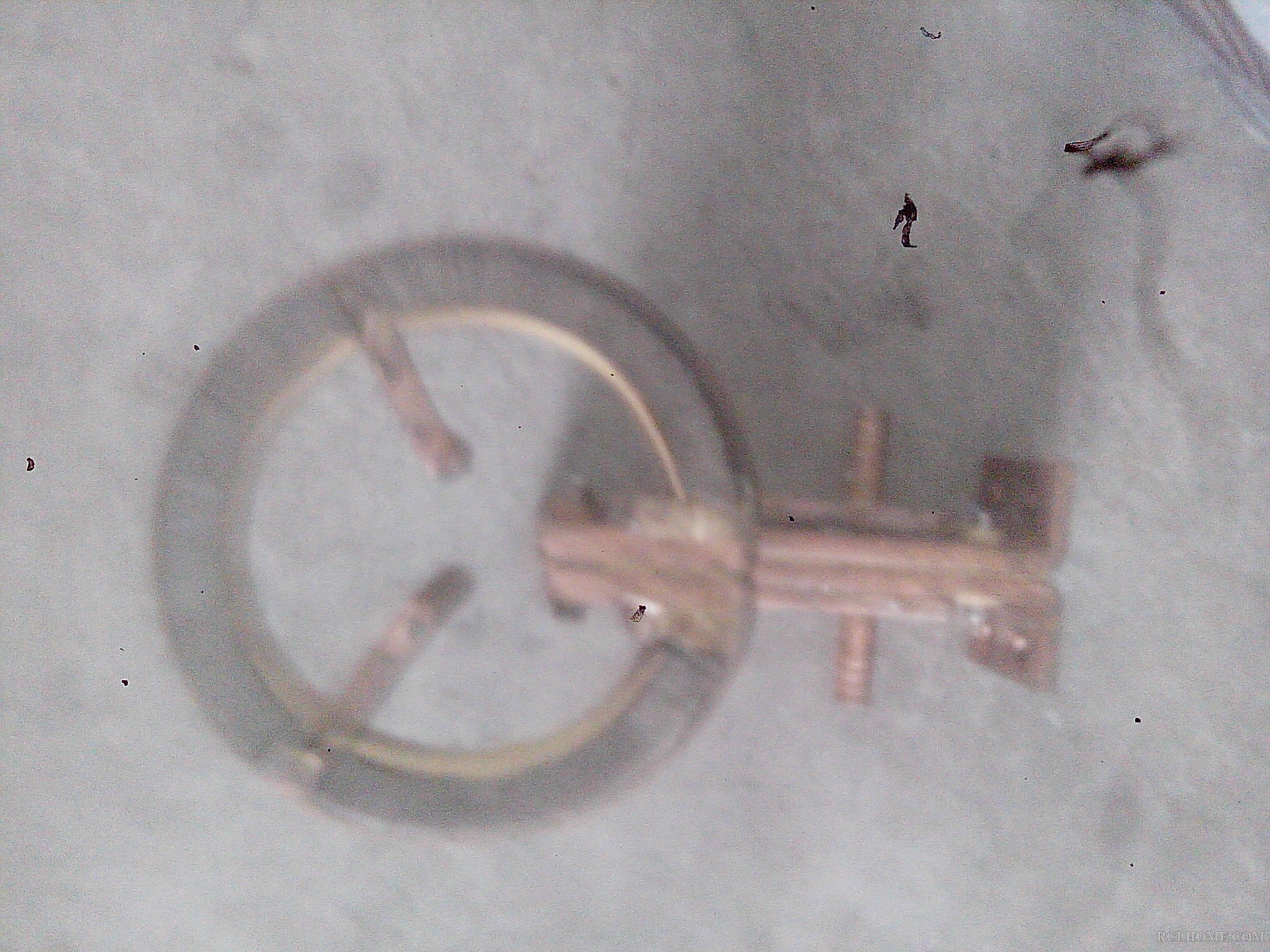

现感应器使用情况是,上面无淬硬(主要是感应电流从下面走),30孔低烧熔 IMG_20140902_111226.jpg IMG_20140902_111243.jpg

感应器上移或孔插黄铜棒,降频率,降功率,加时间

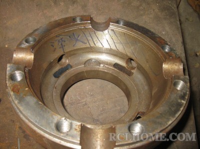

 楼主| 发表于 2014-12-12 13:25:30 | 显示全部楼层
感谢关注!黄铜棒屏蔽我也想过,关键是个半圆孔不好固定呢
发表于 2014-12-12 19:25:42 | 显示全部楼层
做个整体带半圆的架,放上去。

 楼主| 发表于 2014-12-13 14:38:40 | 显示全部楼层
高招,妙不可言。谢谢,学习了。

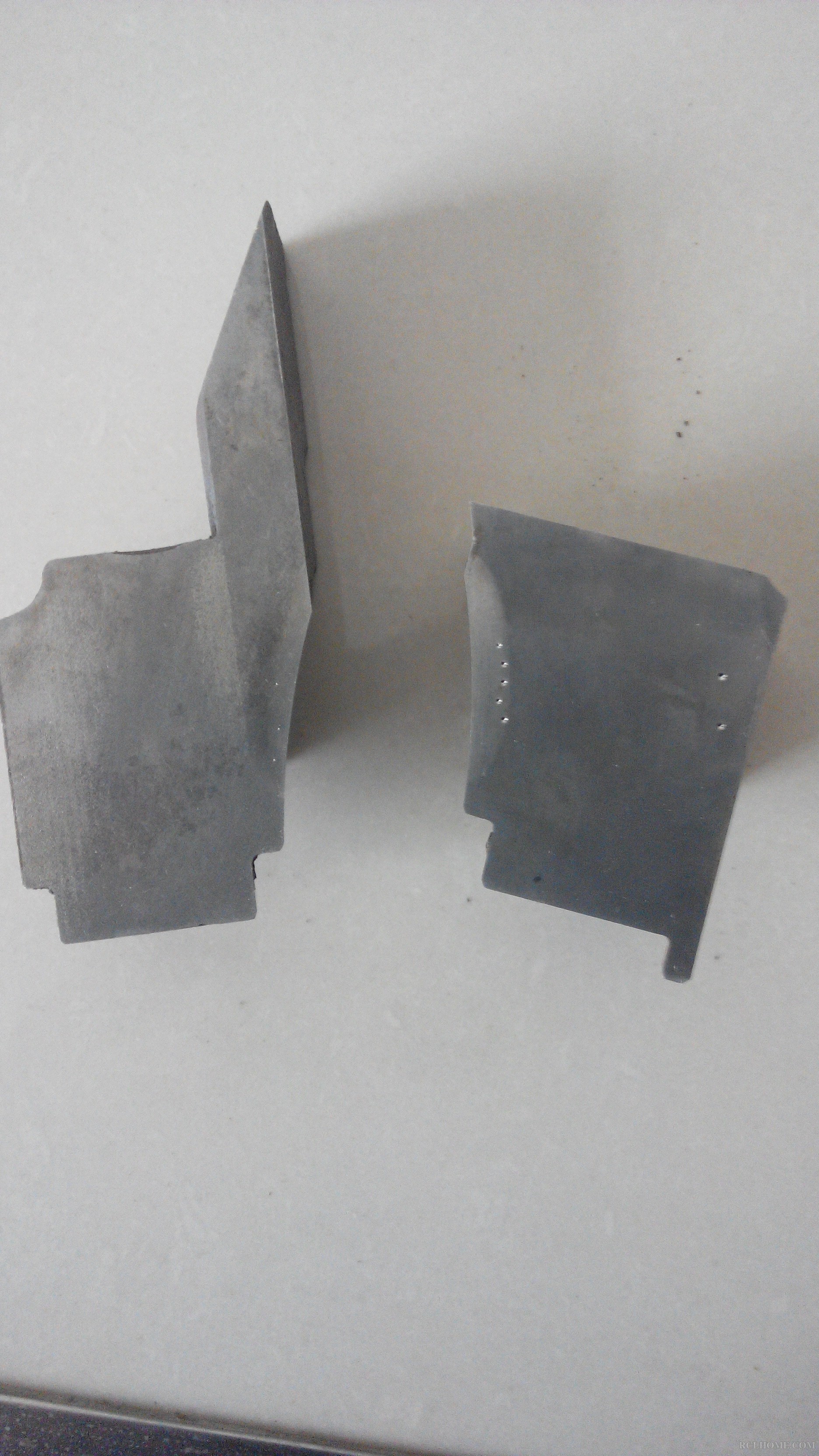

 楼主| 发表于 2014-12-31 09:00:06 | 显示全部楼层
感谢各位大侠热情关注及宝贵建议 IMG_20141226_134027.jpg ,项目已完成。
