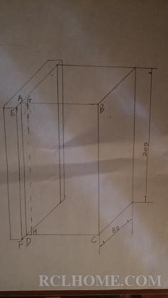

材料FCD600,加热设备为80KW超音频固态电源,频率20KHZ.立式淬火机床
如图所示,ABCD面要求高频淬火,,硬化层深度2-3,硬度HRC47-55,感应器如图所示,现在加热时存在两个问题。ADGH部分(宽度10mm)基本没加热,另外加热温度有些低,(设备功率及工件下降速度已到极限,基本不能调整了)
请教各位前辈,感应器如何改进效果能更好一点

发表于 2014-12-7 19:27:18 | 显示全部楼层
感应器设计有问题,重新设计。

 楼主| 发表于 2014-12-8 20:34:44 | 显示全部楼层
龟山淬火 发表于 2014-12-7 19:27
感应器设计有问题,重新设计。
请问大师,具体如何改进?
又回来了
发表于 2014-12-8 20:36:24 | 显示全部楼层
拉开两条线

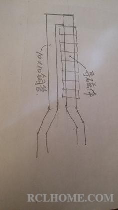

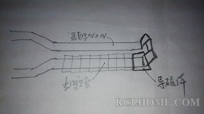

 楼主| 发表于 2014-12-8 20:45:43 | 显示全部楼层
两个管之间是11mm,应该不小了,现在最关键的问题是ADGH部分(大约10mm宽)加热不足,没有硬度
今天又把感应器前端改了一下,另外在前端加了一个导磁体,还没试验效果如何

 楼主| 发表于 2014-12-8 21:35:43 | 显示全部楼层
meryfain 发表于 2014-12-8 21:23
能不能从AD线向BC线方向扫描。这样可以在加热不足的区域延时
谢谢,这主意不错,明天试试
