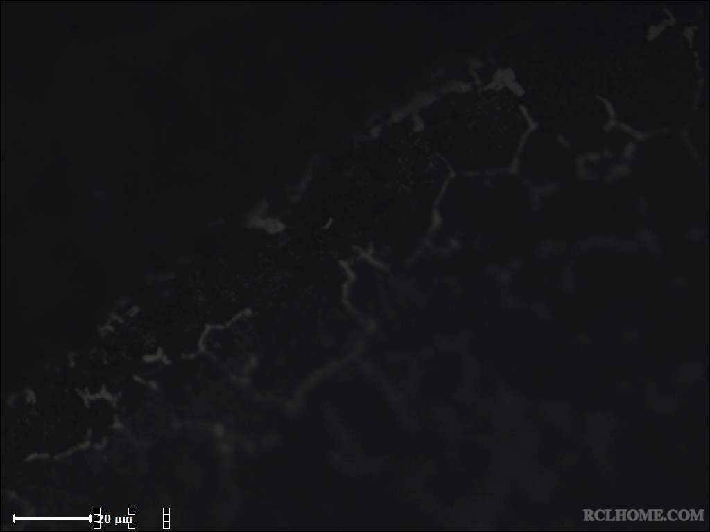

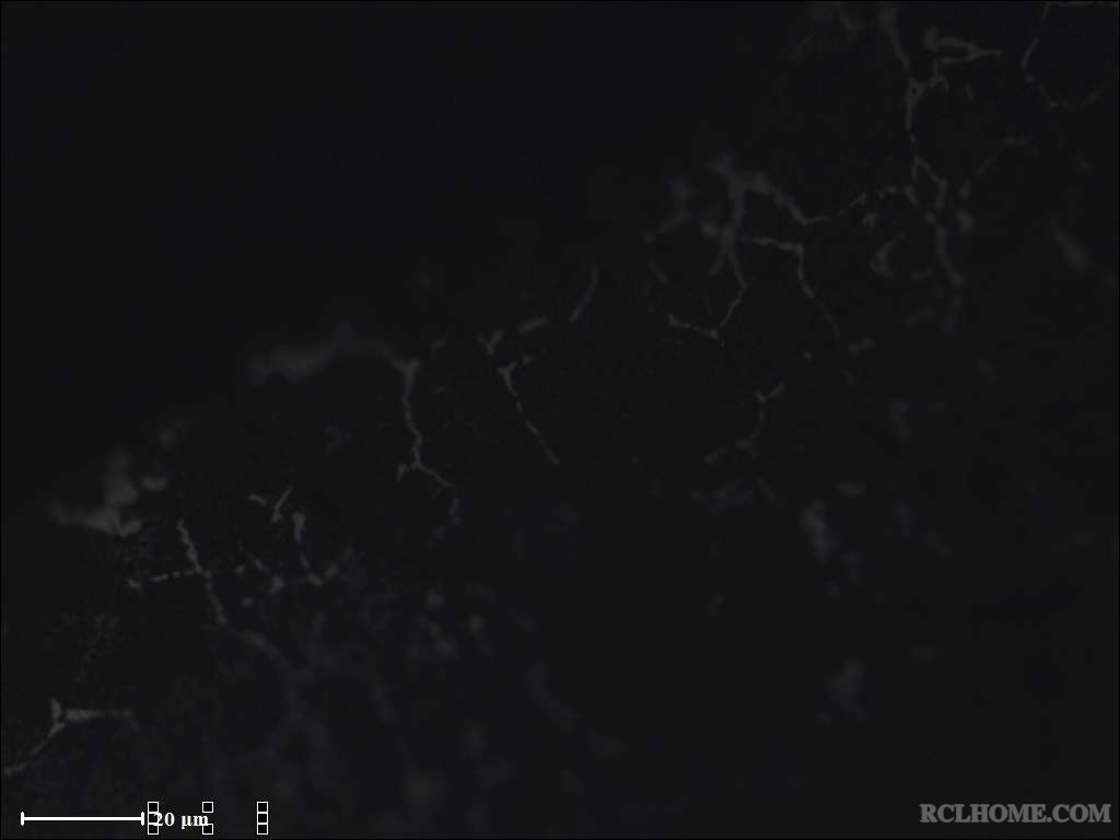

这是山东一位朋友发到我邮箱中的照片,不是很清楚,各位将就看一下。
零件材料为22CrMoH,渗碳前螺纹部位及与花键圆弧过渡部位涂料防渗,具体渗碳淬火工艺不清楚,渗碳淬火、回火后,螺纹部位采用感应加热方式退火软化,据说退火加热温度大约为700°C,附图是退火后圆弧R处的表面组织,为什么会出现铁素体呢?
签到天数: 519 天

貌似贫碳,龚工一贴子中也曾提到过防渗处表面硬度低于零件芯部硬度。

涂防渗剂保护,没有渗碳,感应回火加热后缓冷,铁素体沿晶界析出。

如果说是先共析铁素体倒是像,那说明退火温度超过700,己发生奥氏体化转变。

我公司也生产这种类型零件,从没有检测过螺纹部分及R部位组织,据我所知,相关标准对此组织也没有要求,但山东这位朋友说,她的用户要求他们提供合格的退火后组织,什么样的组织才算合格?

不应有网状铁素体,应成细小的等轴状铁素体。该部位相当于工件基体材料淬火,其金相肯定会有网状铁素体,一般来说,这个材料出现这种组织应该在距表面2mm以内出现,根据您提供的信息说是在表面,很有可能是与刷防渗涂料有很大关系。要是能提供具体工艺,可以做近一步的分析

22CrMoH应该算是低碳低合金钢了,该部位是涂了防渗碳的,那么就是说是原材料基体组织,基体组织退火肯定不会出现这样的网状铁素体+珠光体,如果这真是网状铁素体+珠光体,这含碳量几乎快接近共析成份了,表示怀疑!
