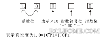

国内真空计的读数都遵循这个规则:
从左向右,第一位为整数位,第二位为小数位,第三位指数E表示*10,第四位为指数正负符号,第五位为指数值。
