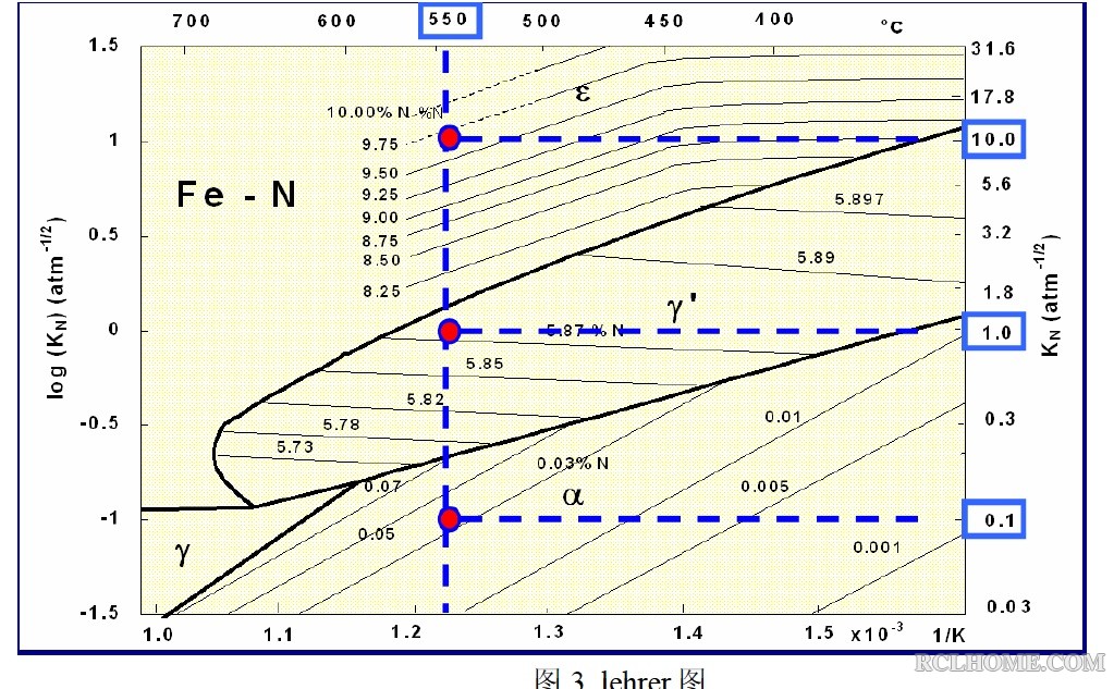

求解lrhrer图
发表于 2014-12-12 14:26:42 | 显示全部楼层 |阅读模式
         如题,求详解
发表于 2014-12-12 15:39:19 | 显示全部楼层
这个和铁氮相图一起看啊
发表于 2014-12-12 15:51:38 | 显示全部楼层
举例说明,图上3个红点,最上面那个红点说明,在550C的时候,如果气氛氮势KN值在10的话,平衡以后,零件表面氮浓度9.75%,此时形成的组织是ε相氮化物。
 楼主| 发表于 2014-12-12 19:54:49 | 显示全部楼层
aaron01 发表于 2014-12-12 15:51
举例说明,图上3个红点,最上面那个红点说明,在550C的时候,如果气氛氮势KN值在10的话,平衡以后,零件表 ...
下面的横坐标上的数字代表什么?时间吗?什么单位?
发表于 2014-12-13 12:00:34 | 显示全部楼层
绝对温度K 的倒数
 楼主| 发表于 2014-12-13 12:29:53 | 显示全部楼层
aaron01 发表于 2014-12-13 12:00
绝对温度K 的倒数
         这个图为什么没有时间参数?
发表于 2014-12-13 12:30:40 | 显示全部楼层
孤鸿踏雪 发表于 2014-12-13 12:29
这个图为什么没有时间参数?
相图有时间吗?
 楼主| 发表于 2014-12-13 12:38:11 | 显示全部楼层
        可这个不是相图啊,这个应该与钢的C曲线作为一个对照
发表于 2014-12-13 12:44:17 | 显示全部楼层
老孤,你理解不对,这个就是相图的另外一种表示方法。
坐标是成分,和温度,反应的是相组成,不是C曲线。
 楼主| 发表于 2014-12-13 12:50:39 | 显示全部楼层
坐标是成分,和温度,反应的是相组成,不是C曲线。 ...
如何理解下面一段描述:
       门槛值是指炉气氮势高于该温度下的临界氮势值,但需要保持一段时间才开始在钢表面生成化合物相,这个开始时间与炉气氮势有关,氮势高,则开始生成化合物相的时间短,反之则长。门槛值则用纵坐标上的氮势值与横坐标上的时间值围成的面积来表示。它的物理含义是:在既定温度和氮势条件下,钢表面开始生成化合物需要的时间,或者说,在既定温度和时间段,钢表面开始生成氮化物需要的最低氮势值。还可以这样理解,必需越过门槛值后才能够开始生成白亮层。门槛值既是温度和时间的函数,还因钢牌号而异,是一个庞大的试验数据库。目前相关数据很少,生产实践中尚处于以结果修正工艺参数的摸索前进状态。
发表于 2014-12-13 12:54:30 | 显示全部楼层
孤鸿踏雪 发表于 2014-12-13 12:50
如何理解下面一段描述:
       门槛值是指炉气氮势高于该温度下的临界氮势值,但需要保持一段时间才开 ...
说的是平衡二字。
就象铁碳相图默认的加热条件也是平衡二字。
 楼主| 发表于 2014-12-13 12:55:52 | 显示全部楼层
aaron01 发表于 2014-12-13 12:54
说的是平衡二字。
惭愧,还是老孤愚钝啊
