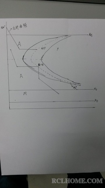

20141212_102102.jpg 这是一道问答题,没记错应该是这样的。问题是根据冷却曲线判断到达室温后的组织成份,并且说出各种组织所占的百分比是多少?大家来亮亮答案吧。

        这个要考什么?按照这条冷却曲线冷却,最终获得的组织吗?
 楼主| 发表于 2014-12-14 11:24:50 | 显示全部楼层
对啊。最终组织和各种组织的百分含量。
发表于 2014-12-14 13:46:29 | 显示全部楼层
题有问题,特别是上面的冷却曲线,无缘无故断开(时间凝固了),且没有冷却到室温。
发表于 2014-12-14 15:16:45 | 显示全部楼层
草原的风 发表于 2014-12-14 13:46
题有问题,特别是上面的冷却曲线,无缘无故断开(时间凝固了),且没有冷却到室温。 ...
没有任何文字信息,难以说清楚
发表于 2014-12-14 15:17:52 | 显示全部楼层
清淡 发表于 2014-12-14 11:24
对啊。最终组织和各种组织的百分含量。
     按照下面的冷却曲线进行冷却,最终组织为30%B+M+少量A
 楼主| 发表于 2014-12-14 17:47:52 | 显示全部楼层
我不知道记错没,我问过两位一起培训的同学,他们说好像是这样。
 楼主| 发表于 2014-12-14 17:49:56 | 显示全部楼层
孤鸿踏雪 发表于 2014-12-14 15:16
没有任何文字信息,难以说清楚
很多人说看到都蒙了,就这个图和几个区域组织标注。我写的P+B+M,P-50%  B-25%   M-25%

发表于 2014-12-15 08:36:58 | 显示全部楼层
这是一根冷却曲线?在什么情况下会错开呢?
签到天数: 129 天
344
1146
1146
发表于 2014-12-15 08:48:36 | 显示全部楼层
上部进入了珠光体转变区,就应该有珠光体,下部转变,应该有B、M、残奥,至于含量,就看那根虚线的标值,我看到好象是30%,那么P:30%+B:21%+M+残奥;但是根据下曲线的意思,它是从A区开始转变的,所以我杨工的答案,B30%+M(含量无法确定)+残奥。

发表于 2014-12-15 08:52:24 | 显示全部楼层
刚才问了一下同事,统一观点,应该是进行了珠光体转变后,快冷而产生下部曲线,所以组织是P(30%)+B(21%)+M+残奥。

发表于 2014-12-15 14:29:56 | 显示全部楼层
清淡 发表于 2014-12-14 17:49
很多人说看到都蒙了,就这个图和几个区域组织标注。我写的P+B+M,P-50%  B-25%   M-25% ...
哪些部分是珠光体?其所占比例又是如何确定的?

发表于 2014-12-15 15:52:08 | 显示全部楼层
我知道啦!这是一个没有做过热处理工艺的金相老师布置给没有搞过热处理工艺的金相培训班人员的考试题。
不要去管实现得了还是实现不了,只管按照冷却曲线去进行理论分析就可以了。人家考试的是对冷却曲线的理解!
首先在珠光体转变区得到50%的珠光体转变P-50%。然后这条曲线突然从右边非连续性地跳到左边,继续冷却。而且考题老师的意思是这50%珠光体就冷却不冷却无所谓啦,只考虑冷却50%的奥氏体嘛-----采用什么先进技术做到这一点?不怕做不到,就怕想不到,或者蒋老师会有创新办法呢。好了,这50%的奥氏体呢继续冷却到哪里去了呢?哦,在贝氏体转变温度区域又转变掉了50%。唉!剩下的就直奔马氏体而去啦!而且马氏体转变就当成完全转变考虑好了。
根据各楼答案结合本楼解答,我能想到的就是这样啦!

发表于 2014-12-15 15:58:39 | 显示全部楼层
不是时间凝固,应该是时间穿越,开历史倒车,珠光体转变到50%时突然回去了。而且是穿新衣带新帽以新组织状态回去了。

发表于 2014-12-18 12:49:51 | 显示全部楼层
从图看好像是经过两次保温,所以我感觉应该不会发生马氏体转变呢
