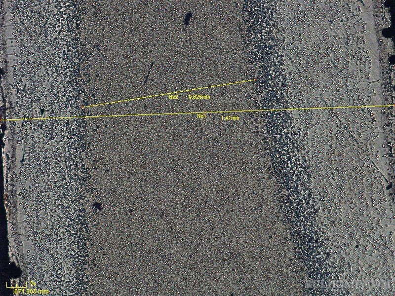

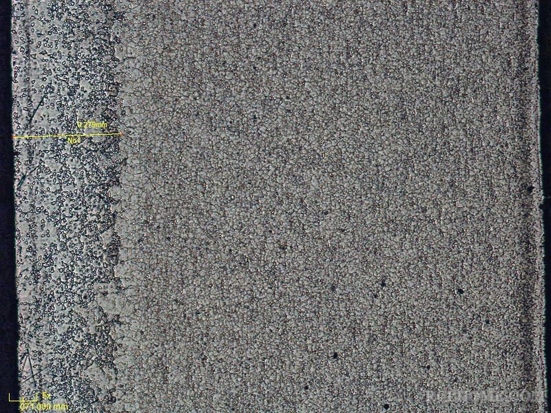

这个是这个高速钢的金相,第二张图片的氧化层已经占了板厚的一半的了,所以做不好也是其中一个原因。
所以有点地方硬度高有点地方硬度低,有的地方脱碳厚有点脱碳层薄一点。
发表于 2015-3-12 15:24:15 | 显示全部楼层
是在真空炉内氧化的吗?

发表于 2015-3-12 16:06:18 | 显示全部楼层
保温时间长了,注意装炉方式,楼主的材料脱碳了

 楼主| 发表于 2015-3-12 17:38:26 | 显示全部楼层
hongqk 发表于 2015-3-12 15:24
是在真空炉内氧化还是的吗?
真空炉不至于脱碳,应该是原材料脱碳的
