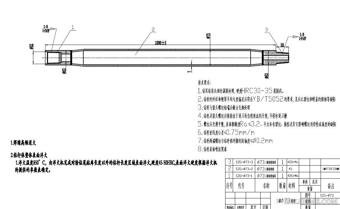

         这是一个石油钻杆,产品做成了,发现两端的钻库和钻尾无硬度(调质不良),如何挽救?请提可行性方案

       两端的钻库和钻尾是42CrMo要求调质到30~35HRC,然后与中间的钻杆进行摩擦焊接,再然后,中间的钻杆进行高频感应加热淬火,现在两套的钻库和钻尾均无硬度,有没有一种可能:焊上去的钻库和钻尾是没有经过调质的?

是否应该钻库和钻尾与中间的钻杆进行摩擦焊接后再一起调质,然后中间的钻杆进行高频感应加热淬火?

基本没救了,这种情况我们都是报废,正如shaod所讲,赔不起的。
非要挽救就换两端的公母接头吧,切开,再焊上两个调质的,,就是省了个钻杆。不过这个钻杆可能会短些哟!
