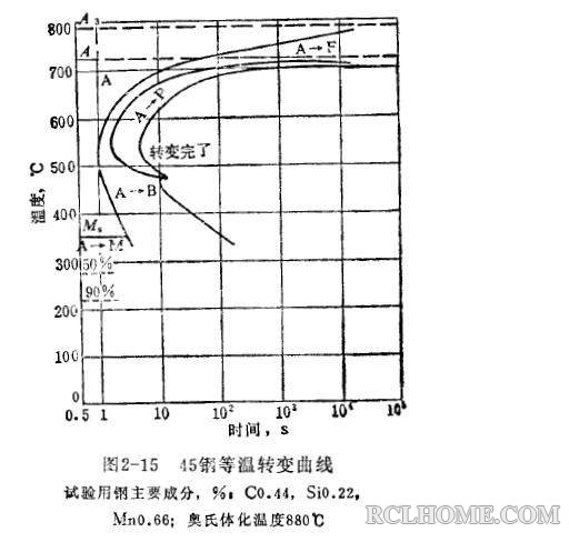

今天晚上有位朋友问我要45钢的C曲线,我记得以前之家有人说发我一份,但是我资料里没找到。谁有各材料C曲线的资料,发我一份。谢谢了!

另外提醒一下,热处理工程师手册里,有很多材料的TTT和CCT曲线。
看这个图我觉得和其他的有点不同
 楼主| 发表于 2014-12-18 10:22:53 | 显示全部楼层
先析线一直存在?难道是因为含碳量不够高?看来45钢没法达到伪共析全细片状珠光体了
