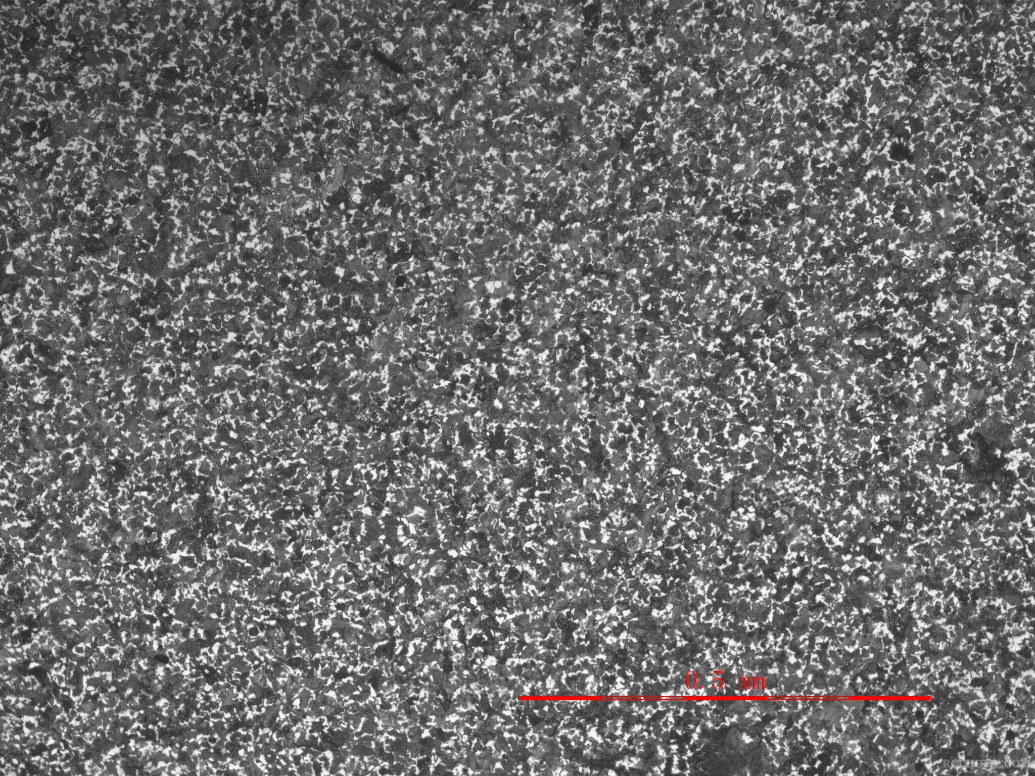

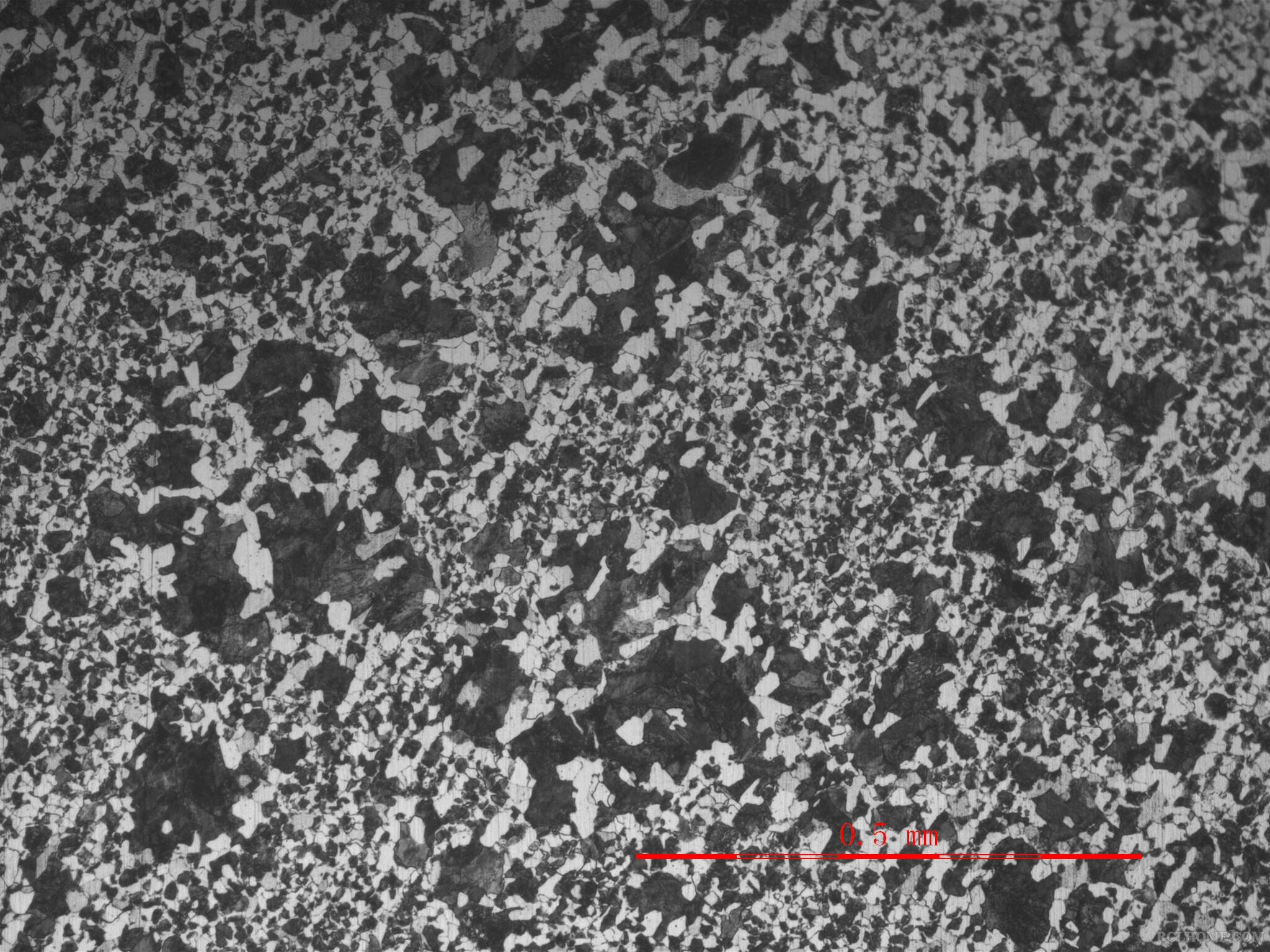

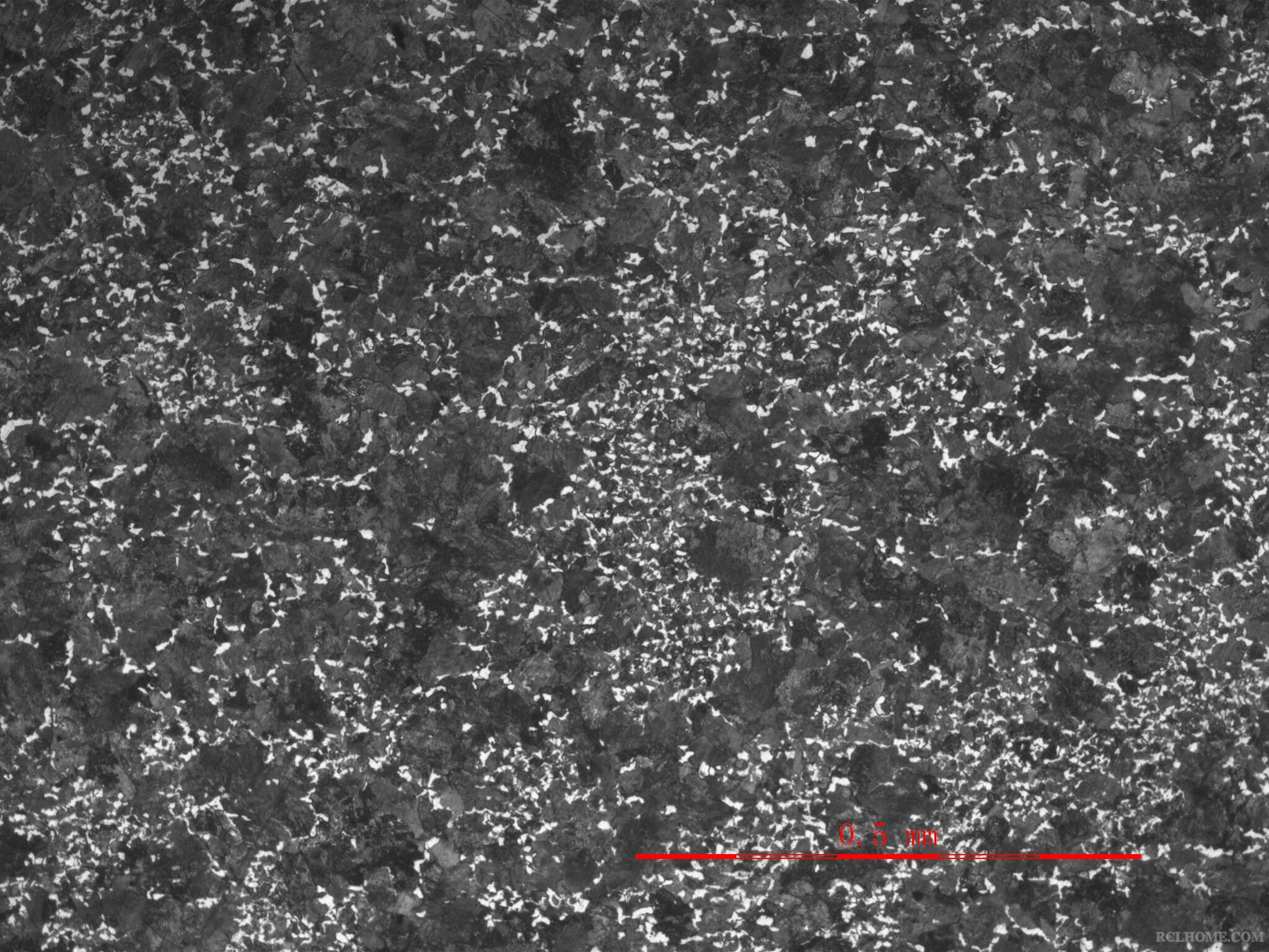

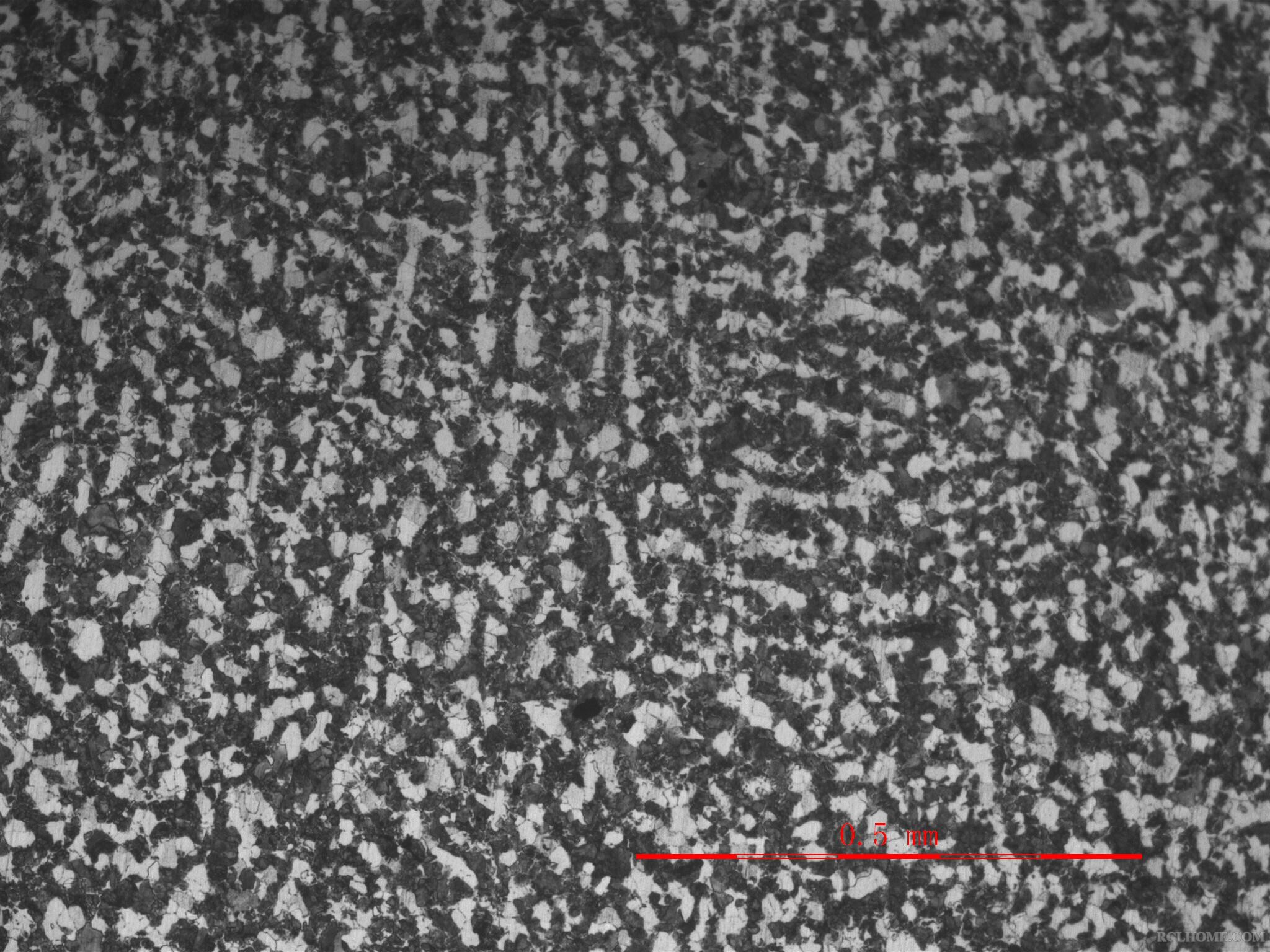

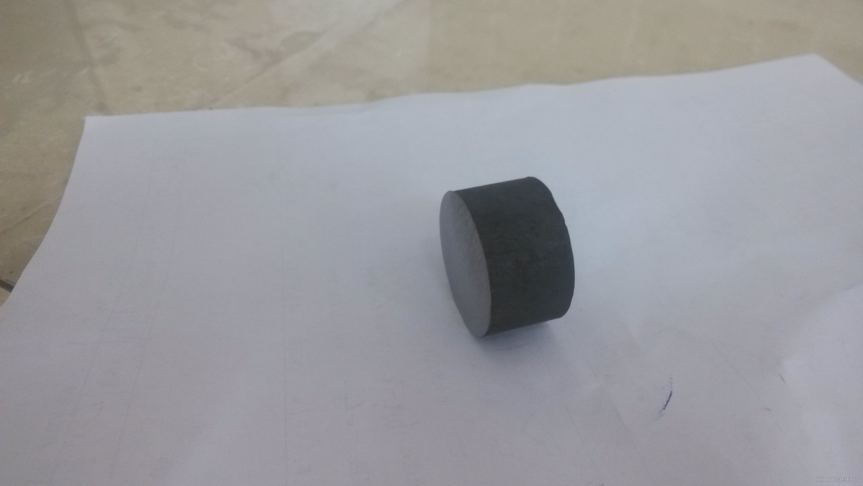

如题,我找到几个图片,请大虾们看图说话{:soso_e113:}
        附件是否可判定为混晶,原材料关于混晶有何组织标准。
29MC5棒料等温正火后表面组织X100
29MC5棒料等温正火后心部组织X100
CF53材料温锻件控冷次表面组织
CF53材料温锻件控冷次表面组织
CF53材料温锻件控冷心部组织
CF53材料温锻件控冷心部组织
29MC5棒料割样示意图
29MC5棒料割样示意图

发表于 2014-12-18 16:45:49 | 显示全部楼层
你做个奥氏体晶粒度看看,就可以看出是不是粗晶,或者混晶了
发表于 2014-12-18 19:56:58 | 显示全部楼层
他这是是平衡组织了,奥氏体晶粒已经无法显示了,其实这种是很多人遇到过的成份不均问题,我见过好几次。我去其他地方搜搜,给你看看大家怎么看的。

 楼主| 发表于 2014-12-19 14:38:54 | 显示全部楼层
aaron01 发表于 2014-12-19 08:51
呵呵,自己家里就有帖子啊:
http://www.rclhome.net/forum.php?mod=viewthread&tid=5423&extra=page%3D1 ...
感谢,里面的例子很典型!我上面的一个图片是温锻后的心部组织照片,锻造温度860℃,心部粗晶应该和变形量没关系吧
