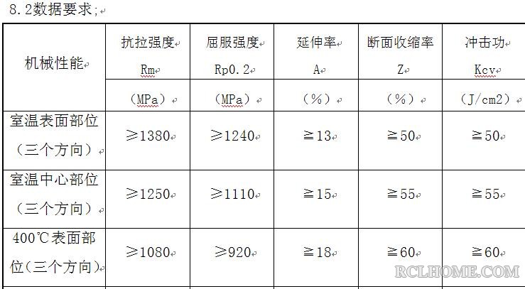

根据下表中的机械性能要求,推荐一种材料和热处理制度。谢谢!

 楼主| 发表于 2014-12-24 10:47:32 | 显示全部楼层
用户给的55NiCrMoV7,我怎么感觉是在挑逗我呢

 楼主| 发表于 2014-12-24 12:25:15 | 显示全部楼层
Adam 发表于 2014-12-24 11:10
当好有理由要个好价钱
从原材料都开始,到半精加机械性能检验合格交货。
这样的要求,感觉多少钱也弄不成吧。。。。零件的三个方向都这么好啊

 楼主| 发表于 2014-12-24 12:43:37 | 显示全部楼层
Adam 发表于 2014-12-24 12:29
可以跟他们要一份材料的数据啊,
既然他们提了那么多要求,应该不是不入流公司吧,
当然你自己也可以查查 ...
一般锻件都有纤维方向,沿纤维方向的综合性能是最好的,很少见到锻件对三个方向都有要求。并且还要求一样高,我认为这个就是不合理的。之前有做军工某产品,对三个方向都要求,主纤维方向要求高,横向其次,切向要求最低,虽然三个方向要求差距不是很大,那也是有差距的。
现在这个要求三个方向一样,强度高的同时,断缩和伸长还要求这么高。

发表于 2014-12-24 22:31:39 | 显示全部楼层
看了产品的要求,看来是要弹性材料才可以了,厂家提供的材料我没用过但我认为可以一试。

发表于 2014-12-25 07:38:59 | 显示全部楼层
50CrVA可以吗?
发表于 2014-12-25 08:35:36 | 显示全部楼层
400℃抗拉要1080,这得要耐热钢了。

 楼主| 发表于 2014-12-25 10:49:28 | 显示全部楼层
关键断缩50%,这个能达到吗?
发表于 2014-12-25 11:46:53 | 显示全部楼层
夏日凉风 发表于 2014-12-25 10:49
关键断缩50%,这个能达到吗?
Z达到50%不是很难,就是400℃强度要求太高
