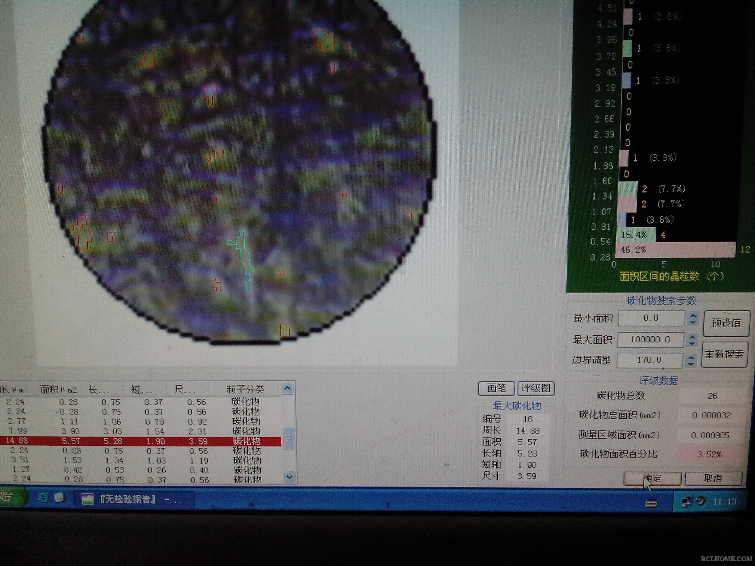

上海光学,金相显微镜。自动评级,评不起来,是设置有问题?还是。请指教!

这个图也太模糊了,没法评价。
个人认为一般也不应该用软件来评价碳化物级别,因为渗层表面组织里碳化物和残奥都是白色的,软件无法区分。

这个碳化物还需要软件评级的呀??更何况你的这个图片给谁也评不出有多少级??

金相软件无论评哪种材料组织级别,首先是要得到高品质的金相图片,其次对于重色部分, 软件二值化后要嘛让你手工点出所检测组织,要嘛就是你按组织面积大小特征进行筛选,不管哪种,你都要有一定的金相基础

这个软件在捕捉后有个保存图片,你找一下,然后把那张图片发上来看看
