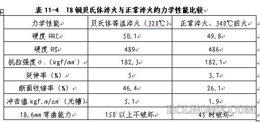

准备做电机定子嵌线槽里整形用的导条(需要经过手锤撞击将导条敲进嵌线槽内,力量比较大。材料的选抗冲击,有一定的韧性和硬度,不易崩,难变形的材料)。从专业厂家得知,他们用的是T10的锻件,有韧性和强度和硬度。但我不懂,他们用T10锻件去调质做什么,T10淬透性不好,又易淬裂。然后我自己采用Cr12调质做导条。   我和对方的方案哪个好,有没有更好的材料,热处理后硬度40-50HRC的材料。

T10和Cr12都不抗冲击,还是用中碳合金钢淬火回火态比较好,比如40Cr,42CrMo什么的。

Cr12比较抗冲击的吧?就是成本高。

选用T10钢可以进行强韧化处理啵?

请说说怎样做?

想来也不是大件,最经济非45钢莫属。

这个,沈兄不是知道吗?我们原来在BBS交流过的

楼主想要知道
发表于 2014-12-31 15:57:43 | 显示全部楼层
这就传上来
