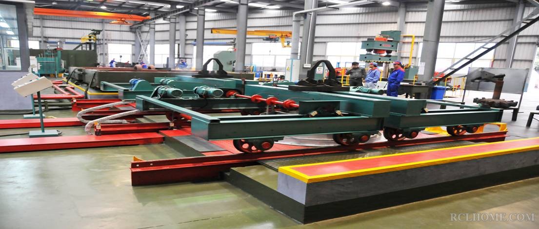

看一张设备照片
发表于 2014-12-30 13:00:42 | 显示全部楼层 |阅读模式
因为某些原因,照片的效果比较特别

发表于 2014-12-30 18:08:02 | 显示全部楼层
这个事淬火油槽吗?
 楼主| 发表于 2014-12-30 18:16:05 | 显示全部楼层
雪影孤枫 发表于 2014-12-30 18:08
这个事淬火油槽吗?
为什么认为这是淬火油槽呢?

发表于 2014-12-31 10:07:04 | 显示全部楼层
骑驴者何人 发表于 2014-12-31 08:09
这应该是大件的  PAG或水槽
我认为这个可能不是热处理设备,可能是与热处理有关的辅助设备。
发表于 2014-12-31 10:25:41 | 显示全部楼层
前面是加热炉,后面是PAG淬火槽,最后面是箱式炉!
 楼主| 发表于 2014-12-31 10:59:28 | 显示全部楼层
是什么有关的辅助设备?
发表于 2014-12-31 11:06:16 | 显示全部楼层
井式炉的辅助设备,吊产品进出料的?

发表于 2014-12-31 11:40:57 | 显示全部楼层
aaron01 发表于 2014-12-31 11:06
井式炉的辅助设备,吊产品进出料的?
如果是吊料用的,会放在主炉和水槽中间更好。会不会是矫直或做某种测试用的?
签到天数: 10 天
79
79
发表于 2014-12-31 17:02:20 | 显示全部楼层
好整洁的热处理车间。井炉的辅助设备负责 炉盖的移动 和炉内工件的 固定。
签到天数: 10 天
79
79
发表于 2014-12-31 17:15:44 | 显示全部楼层
我公司新一代井式 调质炉已实现全过程气氛保护。大概机构简述 加热炉体坐落在油槽之上,加热炉罐与油槽连接处采用密封阀门,设备工作时先预抽真空再填充保护气体(使加热炉罐内和油槽内均达到气氛保护效果),工件加热完毕加热炉底部阀门打开,工件直接送入油槽。并可直接送入旁边的井式回火炉。

发表于 2015-1-1 08:11:52 | 显示全部楼层
井式炉的辅助设备,吊产品进出料的?
严工见多识广,一语中的!
真如超亿所说,这个设备倒真是有靓点:省工、省时、高效。不知自动化程度如何,有无安全隐患?

发表于 2015-1-1 16:53:23 | 显示全部楼层
设备加热系统,工装系统,风油循环系统均采用 工控机(PLC)控制,并带有人工操作系统。安全性问题;采用冷炉预抽形式(杜绝炉罐变形),加热炉工作状态下不会产生炉压,并设置炉压调节系统。油槽的安全性是主要;在油槽内部充满惰性气体(一防止氧化,二防止介质燃烧;产生燃烧压,节省介质并能提高介质的利用率。)油槽配备吸充气体系统,槽压保持在一定范围内。
设备主设计概念是 ; 井式多用炉,来克服长轴类工件 处理变形 实现长轴类工件在可控气氛下的热处理。
                           一套设备可实现多种工艺。
                          有兴趣的朋友可联系小吴 ;15957261117

发表于 2015-1-1 20:42:08 | 显示全部楼层
热处理生产线

发表于 2015-1-2 09:56:41 | 显示全部楼层
这个不是井式炉吗?
发表于 2015-1-2 23:51:48 | 显示全部楼层
应该就是井式炉。
就是炉口距离地面高度有点低,不是很安全。

发表于 2015-1-3 08:26:42 | 显示全部楼层
cnszgong 发表于 2015-1-2 23:51
应该就是井式炉。
要是太高了,估计是考虑天车不行,沈工公司都是调质哪些长轴
这么普通的井式炉给设计的那么高档

 楼主| 发表于 2015-1-4 08:47:15 | 显示全部楼层
应该就是井式炉。
操作时是严禁站在非工作区的。
 楼主| 发表于 2015-1-4 08:49:13 | 显示全部楼层
这么普通的井式炉给设计的那么高档 ...
这方面确实是一个主要因素。现在这样的高度,操作是非常方便的。
 楼主| 发表于 2015-1-5 08:37:33 | 显示全部楼层
tlx322 发表于 2015-1-5 08:11
沈工,这个井式炉开炉的时候是否需要将工件先起吊一下,然后才能打开? ...
不错,是这样的。
