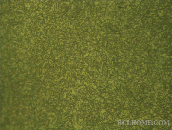

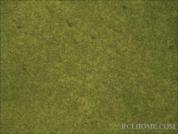

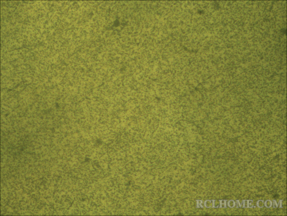

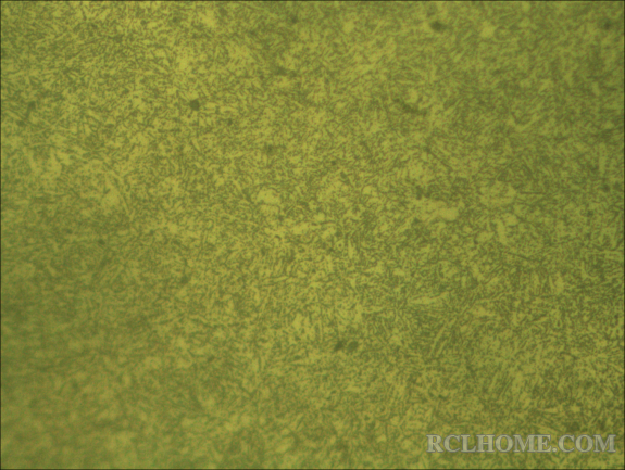

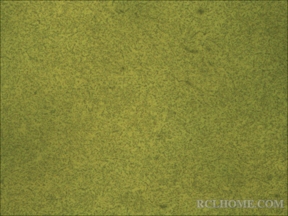

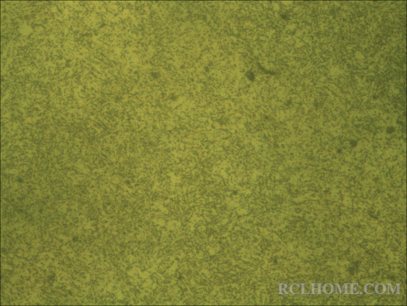

供应商做的,1Cr13,正火+两次回火,具体温度不清楚,但应该就是按规范做的。组织看上去像是退火,但是重新提供的试样感觉还是类似。怎么鉴别是正火还是退火呢?(照片是400倍的)

硬度有多少
发表于 2015-1-2 10:35:50 | 显示全部楼层
410(1Cr13)不锈钢
410为马氏体不锈钢,淬透性好它具有较高的硬度,韧性,较好的耐腐性,热强性和冷变形性能,减震性也很好。要求高温或低温回火,但应避免在370-560℃之间进行回火处理。
因为高的淬透性,很多说是正火,实际上组织是淬火组织,这里说的正火+回火,我觉得是马氏体回火组织,有点象调质。没做过该材料,看看大家怎么说。

退火组织
