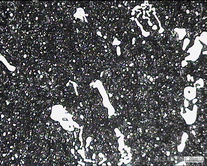

大家看看这图片什么组织?材质:Cr12Mo1V1 1080淬火,530回火

材质:Cr12Mo1V1  1080淬火,530回火1次。
500X

 楼主| 发表于 2014-12-31 15:32:36 | 显示全部楼层
我是用8%硝酸酒精腐蚀,5分钟以上。似乎腐蚀不动啊

发表于 2014-12-31 16:48:40 | 显示全部楼层
这是莱氏体吗,还有弥散的碳化物

 楼主| 发表于 2014-12-31 17:45:05 | 显示全部楼层
风火轮 发表于 2014-12-31 16:48
这是莱氏体吗,还有弥散的碳化物
您好风火轮,我感觉都是残余奥氏体,不知道是否正确,请大家指正。

发表于 2014-12-31 20:56:06 | 显示全部楼层
腐蚀剂好像不对,颗粒也不粗大

 楼主| 发表于 2015-1-1 09:47:06 | 显示全部楼层
我心飞翔您好: 用什么酸腐蚀比较好呢

发表于 2015-1-1 10:51:37 | 显示全部楼层
开始我感觉也是,请大神来指导~

发表于 2015-1-2 10:30:12 | 显示全部楼层
能否上传一张抛光态未腐蚀的照片,还有硬度打了是多少?

 楼主| 发表于 2015-1-2 19:40:31 | 显示全部楼层
版主您好:这是我第二次回火的图片,硬度HRC60

 楼主| 发表于 2015-1-3 13:07:05 | 显示全部楼层
请教1、第二张图有没有过热组织?
2、第一张是不是奥氏体晶粒(我用硝酸腐蚀的)?
谢谢您!
发表于 2015-1-3 14:17:26 | 显示全部楼层
1.第一张图奥氏体晶界很明显,基体组织为残留奥氏体加马氏体(残留奥氏体与马氏体难区分) ,少量的黑色组织为回火马氏体,其它为共晶碳化物与二次碳化物。
2.第二张图基体组织主要为黑色的回火马氏体,白色大块状、细小白色颗粒状分别是共晶碳化物、二次碳化物。

 楼主| 发表于 2015-1-3 20:06:32 | 显示全部楼层
搬运工 发表于 2015-1-3 14:17
1.第一张图奥氏体晶界很明显,基体组织为残留奥氏体加马氏体(残留奥氏体与马氏体难区分) ,少量的黑色 ...
搬运工老师您好:
从图片上看组织有没有过热倾向?
发表于 2015-1-4 10:29:21 | 显示全部楼层
天天向上 发表于 2015-1-3 20:06
搬运工老师您好:
从图片上看组织有没有过热倾向?
从第一张500X看。相对晶粒不算大,还有从你第二次传的照片看,碳化物残余量不算少,所以我认为未过热。第一次你腐蚀成那样,是回火不充分的表现。
发表于 2015-1-4 11:06:48 | 显示全部楼层
第二张照片里,大块的是共晶碳化物,圆点状的估计是未溶的球状碳化物,淬火前做过球化处理。

 楼主| 发表于 2015-1-4 12:45:25 | 显示全部楼层
谢谢清淡版主、搬运工版主、aaron01版主!小弟真的学习了。
还有各位对热处理状态分析的很准,超赞、膜拜
清淡老师“第一次你腐蚀成那样,是回火不充分的表现。”    ------的确第一回火没有回好,我怎么腐蚀都腐蚀不动。
aaron01老师”圆点状的估计是未溶的球状碳化物,淬火前做过球化处理。“-----进厂时的确是退火材。

发表于 2015-1-4 14:45:29 | 显示全部楼层
晶粒度在6级左右,过热是没有,但对于模具钢这个晶粒度还是太粗了。我估计模具寿命高不了!

 楼主| 发表于 2015-1-4 23:02:31 | 显示全部楼层
请教绿秋叶老师,您怎么评的晶粒度6级,我这方面知识很缺乏

发表于 2015-1-5 09:13:49 | 显示全部楼层
1080°C淬火后存在大量的残留奥氏体,经过一次回火,大部分残留奥氏体转变为马氏体,另有少量残留奥氏体得以继续保留,马氏体、残留奥氏体组织经硝酸酒精腐蚀后也就是图一这个样子了。
再回火,马氏体转变为回火马氏体,就成了图二的情形。

发表于 2015-1-5 10:16:28 | 显示全部楼层
我记得我发过一次CR12MO1V1淬火温度在1080-1130的淬火金相图片,和我淬火组织差不多。
好像你腐蚀的太深了,能不能腐蚀时间短点看看

发表于 2015-1-5 12:37:11 | 显示全部楼层
正常晶粒度是在100倍下评级,将看到的晶粒大小与标准图谱对照。
如果在200倍下观测,将看到的晶粒大小与标准图谱对照后,将所得级别+2即为100倍的晶粒度级别。400倍则+4。
我看你第一张500倍下的晶粒度约为1级,故认为其实际晶粒大约在6级。

 楼主| 发表于 2015-1-5 12:43:43 | 显示全部楼层
好像你腐蚀的太深了 ...
junshi老师您好,你也是这样放行的吗?这个材料的大块碳化物太多了,热处理有没有办法打碎一些?
