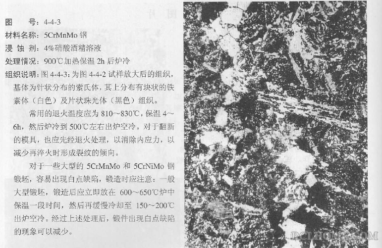

 楼主| 发表于 2015-1-3 17:42:19 | 显示全部楼层
这个图针状分布的索氏体  是珠光体还是什么东东
发表于 2015-1-3 18:57:07 | 显示全部楼层
索氏体也是珠光体。
发表于 2015-1-3 19:27:36 | 显示全部楼层
针状分布的索氏体是个什么东东呢?
签到天数: 519 天
1298
5014
5014
发表于 2015-1-3 20:29:11 来自手机 | 显示全部楼层
不知道产品尺寸多大,这个料淬透性超好。主题好像旨在介绍白点的消除方法。
发表于 2015-1-4 13:04:58 | 显示全部楼层
从来没听过针状分布的索氏体,只听说过保持马氏体位相的回火索氏体。这里要说是索氏体,那就是珠光体的一种类型了?
