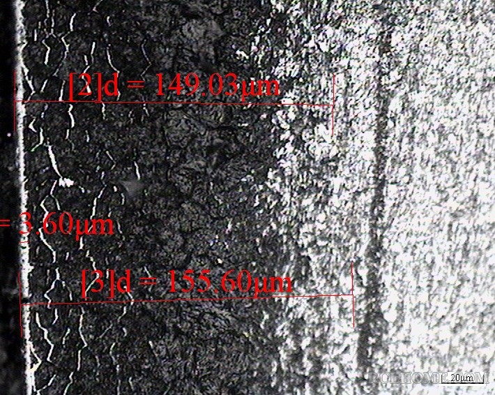

发表于 2015-1-8 11:49:15 | 显示全部楼层 |阅读模式
请各位畅所欲言。使劲儿拍~
硫氮碳共渗 500X
硫氮碳共渗 500X

 楼主| 发表于 2015-1-8 11:51:30 | 显示全部楼层
补充说明:图片1的材质是:4Cr5MoSiV1,HV0.1  1200左右

 楼主| 发表于 2015-1-8 17:44:34 | 显示全部楼层
这个是外国人做的,据说很好。我想知道好在哪里?或者他的有什么缺点?请大家畅所欲言,不吝赐教。
发表于 2015-1-8 21:02:43 | 显示全部楼层
总体来说,这个产品做得不错,硬要鸡蛋里挑骨头的话,次表面脉状氮化物有点。
3微米厚的白亮层,有些模具是要求没有白亮层的,但个人认为那么薄,应该是伽马'相,也不至于脆性很大。

发表于 2015-1-9 03:49:21 | 显示全部楼层
判断工件的质量(组织)还与工件的技术要求有关。为了满足热作模具的应用要求,有些工件技术要求规定不能有白亮层,这个组织是不合格的。有些工件规定白亮层是5-10微米,这个组织也是不合格的。有些热作模具规定深度小于0.10mm,这个深了,也不合格。如果工件技术要求规定:白亮层小于5微米,深度0.10-0.20mm,合格。
发表于 2015-1-9 10:28:23 | 显示全部楼层
         这是一个硫氮共渗模具,不知道它的工艺如何?从金相图片上看,应该是以渗氮为主,而渗入少量的硫,脉状组织比较明显。
       总体来讲,共渗工艺控制的不错,试样和金相图片也做得不错

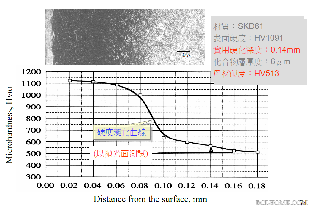

        这里有一个台湾课件描述的SKD61(约相当于国产的4Cr5MoSiV1),看样子是教授推崇的境界
发表于 2015-1-9 19:49:54 | 显示全部楼层
孤鸿踏雪 发表于 2015-1-9 10:36
这里有一个台湾课件描述的SKD61(约相当于国产的4Cr5MoSiV1),看样子是教授推崇的境界 ...
谢谢杨工上传的图片。

 楼主| 发表于 2015-1-11 22:25:23 | 显示全部楼层
3微米厚的白亮层,有些模具是 ...
您好艾伦版主,脉状氮化物怎么减轻?有什么好方法吗?
杨工您好:感谢您提供这么好的资料!这是盐浴软氮化处理的效果吗?白色的曲线是脉状组织吗?好像SKD61氮化完了都有呀

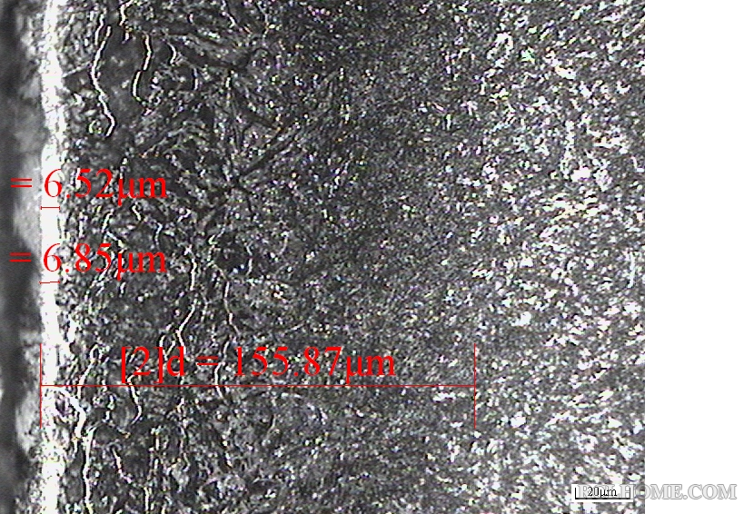

 楼主| 发表于 2015-1-11 23:02:26 | 显示全部楼层
杨工您好:这个是我做的产品,工艺是液体软氮化,还未氧化处理。由于没有经验,不知道究竟是好还是坏?也不知道怎么调整工艺达到老外图片中的质量水平?

          惭愧,这个PS(处理),老孤真不明白,希望有行家来扫盲啊
发表于 2015-1-12 10:00:10 | 显示全部楼层
天天向上 发表于 2015-1-11 22:44
杨工您好:感谢您提供这么好的资料!这是盐浴软氮化处理的效果吗?白色的曲线是脉状组织吗?好像SKD61氮 ...
这个是气体氮化处理的,那些白色曲线正是脉状氮化物
发表于 2015-1-12 10:16:06 | 显示全部楼层
天天向上 发表于 2015-1-11 23:02
杨工您好:这个是我做的产品,工艺是液体软氮化,还未氧化处理。由于没有经验,不知道究竟是好还是坏?也 ...
     看你这幅图片与主题的那一幅相比较,二者渗氮层深度差不多,但白亮层厚度差异较大,而且您的脉状组织要严重一些,而且从扩散层腐蚀底色看,你这个基体组织也不够均匀
     以上内容,纯属瞎诌,因为不知道基体热处理状态和氮化工艺,另外金相试样腐蚀剂也可能存在差异,所以有诸多不确定因素

 楼主| 发表于 2015-1-12 22:32:36 | 显示全部楼层
孤鸿踏雪 发表于 2015-1-12 10:16
看你这幅图片与主题的那一幅相比较,二者渗氮层深度差不多,但白亮层厚度差异较大,而且您的脉状组 ...
杨工您好:主题的材料是日本的,我做的产品是国产的,都是H13。基体组织好像是比人家差些,也可能是我制样没弄好。
另外想请教您,我做的产品在扩散层中,黑色的长条凹坑是什么组织,请您赐教。
