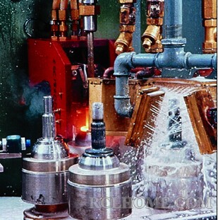

u=351787544,2453666195&fm=21&gp=0.jpg 花键上中下尺寸感应淬火后如何变化
 楼主| 发表于 2015-1-13 19:41:11 | 显示全部楼层
引用《最近做了一批外轮花键尺寸涨大量不一样。台阶大径直径54mm花键直径26高58mmR2mm材料55#正火组织正常。用的是仿型感应头频率50O0Hz功率100kW加热时间4,6秒喷水8秒现在做出来花键上面涨大2至2、5丝下面涨大1至1、5硬化层很钧匀花键2、8R处1、6mm己经偏下限了。但齿规有的通不进有的又可以。迷茫了?硬化层花键上中下分别为2、9,2、8,2、9。但就是靠近过渡区的地方涨大?淬火液为3%。大神们分析分析为什么上面涨大呢》

这是分三段加热淬火吗?
 楼主| 发表于 2015-1-13 21:27:50 来自手机 | 显示全部楼层
是一次加热感应器,但要兼顾台阶处的园角。

花键感应器太长,都烧到脖子上了。

龟山老师你试一试加热两次看一下应该能有所改进。
