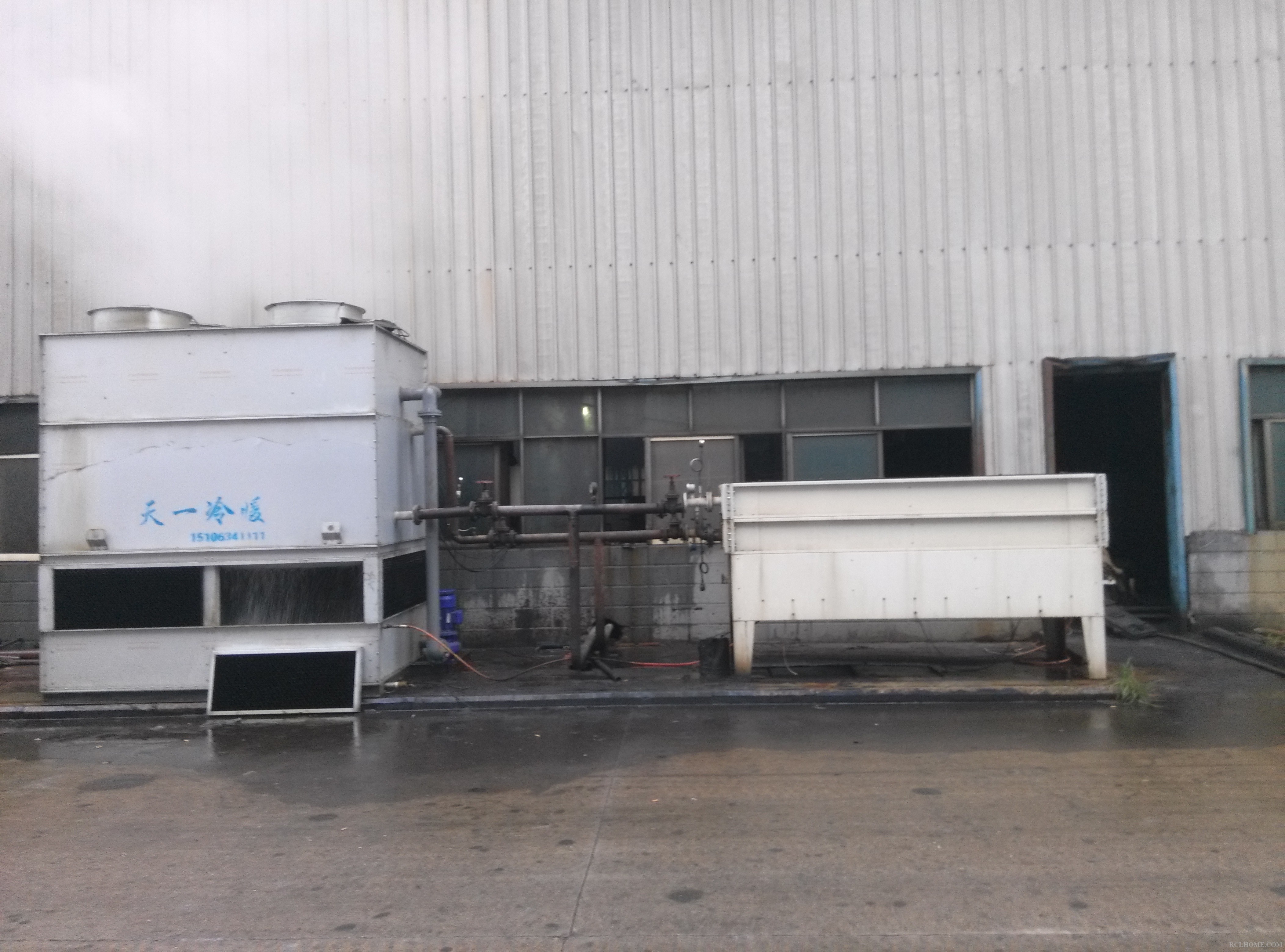

热处理中的淬火油冷却,以前的方式都是采用板换+开塔或者冷水机的方式进行的,这样油的冷却需要的是先经过板换中的不锈钢撒热器把热量传递到管壁外面,再将管壁外面的热量传递给通水的盘管内,随后通水的盘管把热量带走。这样的冷却方式至少经过4次换热才能达到效果。
现如今闭式冷却塔的出现改变了这一传统方式,淬火油/PAG/JEF/盐水等等直接通到闭塔的不锈钢钢管内通过表冷器外面的风冷+水冷将热量迅速带走。大大的提高了换热效率。尤其是油温通常都在120多度降到80到90度左右。闭塔能很好的解决这一传统冷却方式。
见 下一楼的 现场图:

55
55
发表于 2015-4-18 16:35:18 | 显示全部楼层

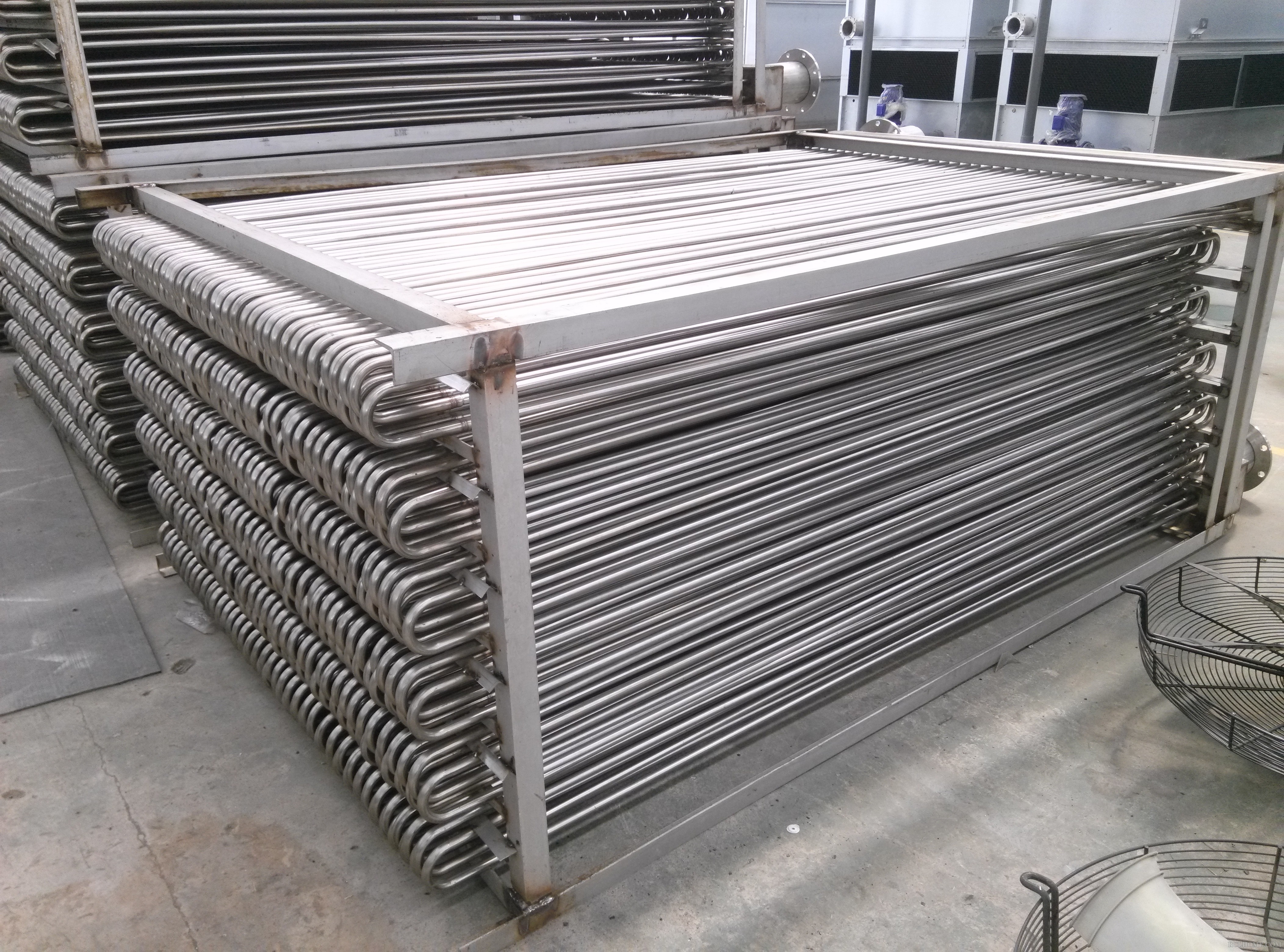

发表于 2015-4-18 16:45:57 | 显示全部楼层
闭式冷却塔,  内部304不锈钢管冷却器
