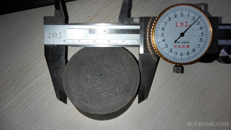

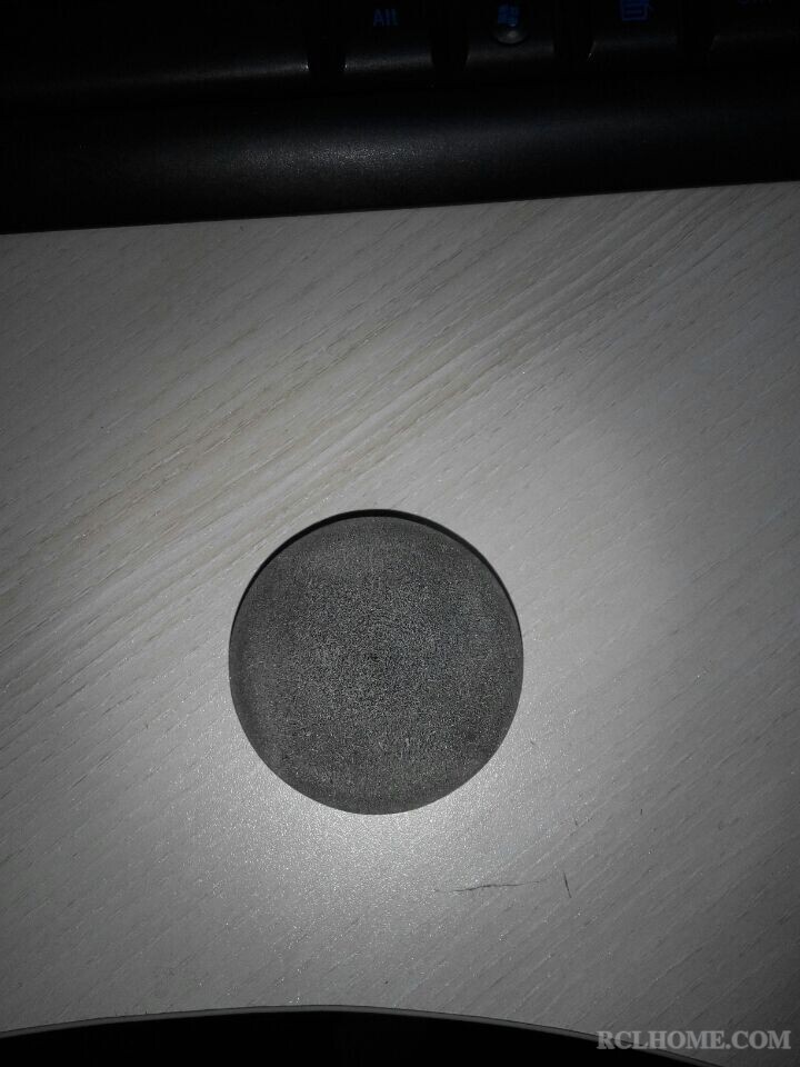

圆钢的偏析如何评级:图片里面的热轧圆钢有几种偏析?分别为几级?是如何定级的?
带尺寸的哦~
带尺寸的哦~
来个远景照片
来个远景照片

20CrMnTi,评级几级,有什么特征来评定这一级

发表于 2015-1-20 16:17:34 | 显示全部楼层
材料质量不错,都评定1级即可。

 楼主| 发表于 2015-1-20 16:52:35 | 显示全部楼层
绿秋叶 发表于 2015-1-20 16:17
材料质量不错,都评定1级即可。
钢厂的质保书上,也是写的1级。
就是我下载的国标打印出来好模糊的,不敢评定
兄台,你是怎么评定的,可否指教~

发表于 2015-1-21 08:04:59 | 显示全部楼层
xiaojian 发表于 2015-1-20 16:52
钢厂的质保书上,也是写的1级。
兄台,你是怎么评定的,可 ...
俺也是照着GB图谱评定的,如果经常要做评定,还是花钱买份标准吧。
