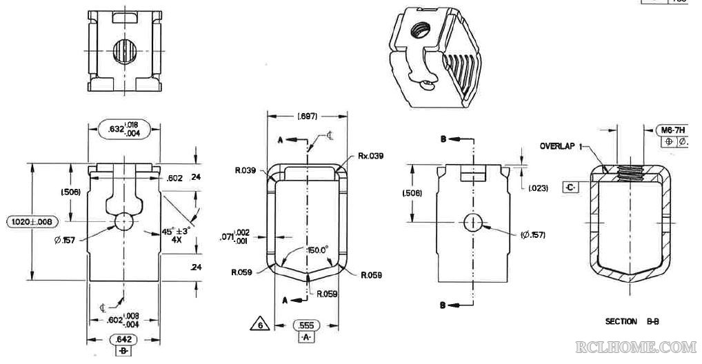

我们有一个零件叫线夹,是由20#低碳钢冲压折弯而成的,未处理前螺纹扭力可达到4N.m,通过渗碳淬火的方式来提高产品的扭力(希望扭力达到6.6N.m以上),然后再电镀锌。我们做了约2W个产品,分几个批次生产的产品的扭力一直不稳定。
热处理及电镀工艺:
渗碳处理: 第一段加热温度900℃,第二段加热温度900℃,第三段加热温度880℃, 速率26Hz, 油冷。
第一次回火温度:400℃,时间2小时。
第二次回火温度:200℃,时间1小时。
电镀前做抛光处理,去除黑色氧化层。
电镀锌。
电镀后,除氢处理:190℃,时间3小时。
完成品进行6.6N.m扭力检测时,有的批次变形,有的批次断裂,有的批次OK.
因本人对热处理不专业,所以在此请教各位专业的人士帮忙分析一下原因及改善的方法?多谢!

热处理时零件摆放方式

刚刚问了热处理厂,所用的炉子是连续网带炉, 碳势是0.6。 请高手帮忙分析一下原因及解决方法,多谢!

应对渗碳后的零件  变形的/ 断裂的/ 合格的 进行切样检验渗碳质量。
渗碳深度及硬度/ 渗碳层金相组织,过度层金相组织和心部组织。
如果要求高,应确认渗碳前的预备热处理。

碳势才0.6太低了,我认为需要设为1.0.

普通的20钢这样淬火实在不合适,变形啊,组织啊都难免有缺陷。而且工艺中最关键的强渗时间没说,不同零件的金相也要看,看组织怎么样。

这么小的零件渗碳后就相当于是60钢了,零件清洁度,气氛均匀性和渗碳时的摆放方式都可能对结果产生很大的影响

要求扭力的 用20#低碳钢渗碳淬火 太麻烦,也难保证,直接用65Mn冲压折弯  淬火就OK

通过你的描述,有时合格,有时不合格,说明你的工艺问题不大,问题出在过程控制上。
一、1、材料成分要稳定。2、网带运行周期要稳定。3、其它工艺参数要稳定。
二、最关键的一点是:淬火油的温度要稳定。不知道你使用的是那种淬火油,一般来讲,油温低,冷速慢,油温高冷速快,当油温达到一定温度时,冷速又会逐渐变慢,不同的淬火油,其最大冷速对应的最高油温不一样。做几次实验,找出合格品对应的油温,问题一般会解决的。
