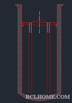

大家看看这个热处理方案有什么不妥

固定做直径35-45细长轴,比较浪费了。
主要是考虑,这种方法行不行!

有些朋友说的感应处理比较合适。

有些朋友说的感应处理比较合适。
这种细长轴最大困难就是变形问题,这个只是初步调质方案!其后还要感应淬火处理!
对了沈工,您那大件是如何吊装的呢?
