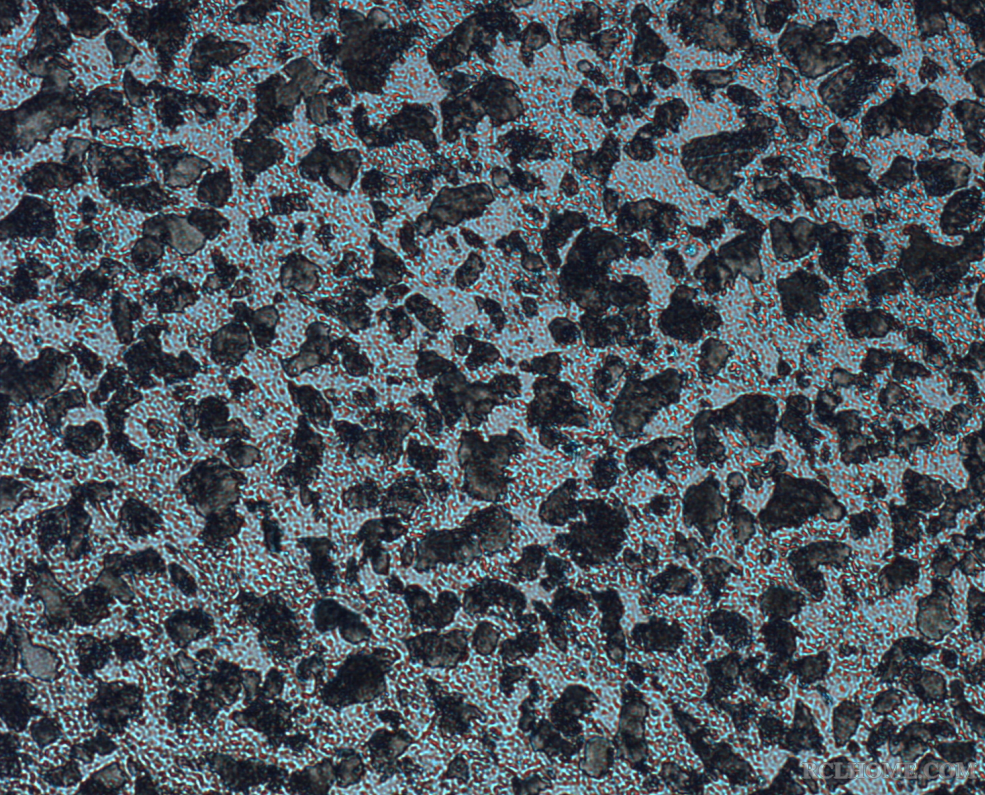

大家看看这个正火金相,
材质为铸造碳钢含碳量差不多0.2
工件较小,冷速比较快。960保温55分钟。
图上在铁素体内的点是什么啊。在下不解,为什么会有这个东西,难道是冷速过快导致的吗?

这个点是不是抛光的时候造成的,或是腐蚀的时候造成的?

金相为500倍

重新抛光,腐蚀,酒精清洗后吹干,先把制样因素排除。
我觉得可能是水没干的缘故。

什么牌号的铸钢?看铁素体/珠光体比例,含碳量似乎不高

这个是外国牌号WCB,是阀门件的其中一种材质。

                                                                   200x
这个是重新磨后抛光的,还是这样。
这个金相单不看那个点,对于碳钢正火金相合格吗?
