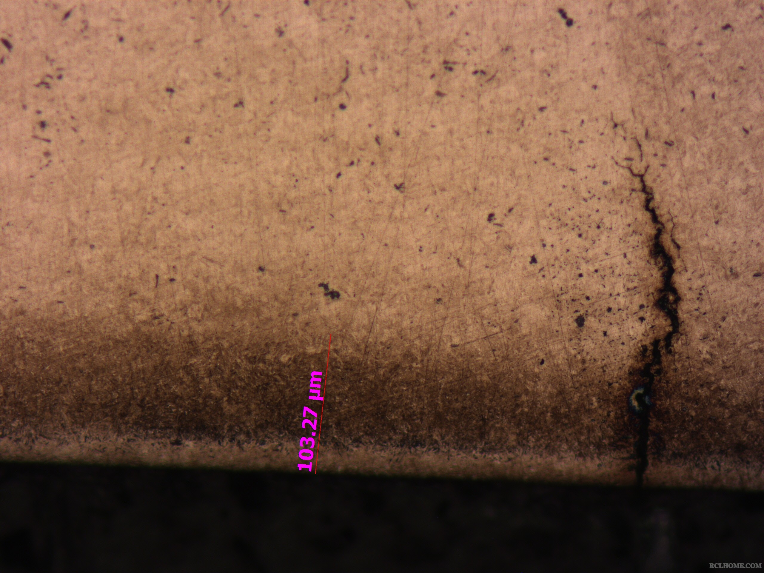

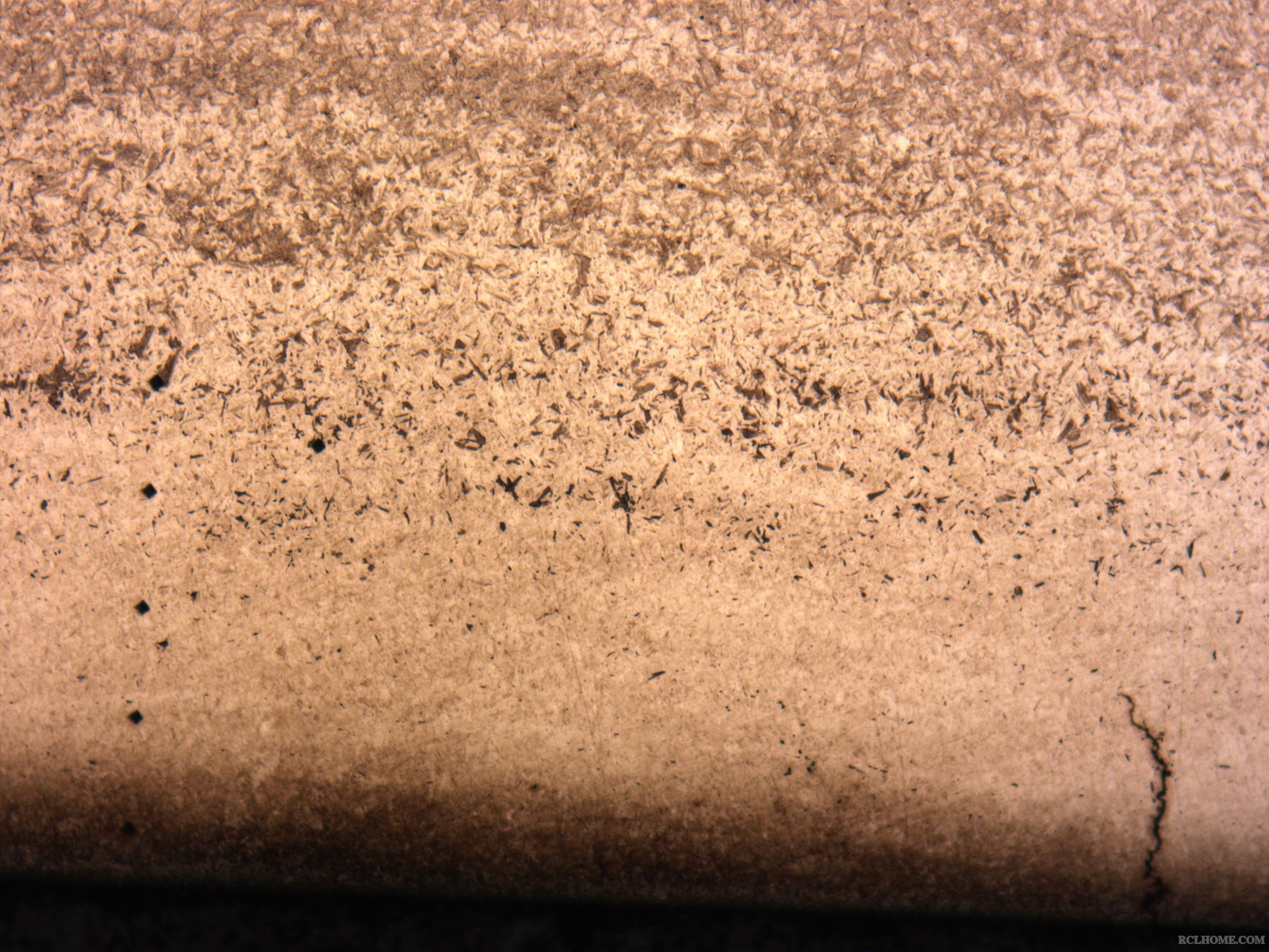

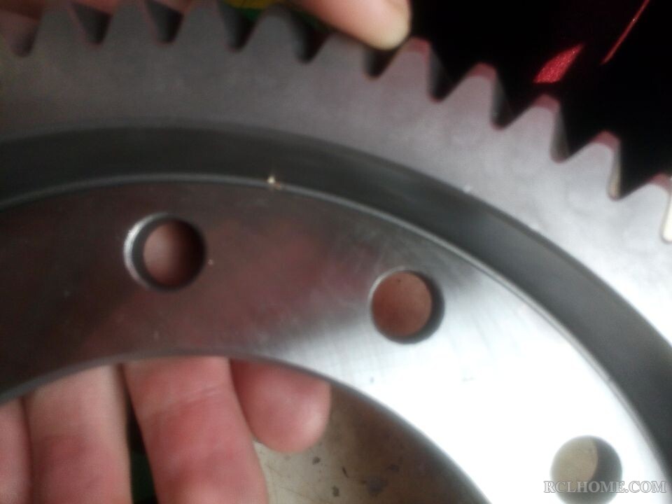

TL4521材料主减速产品,跨棒距220,毛坯来料带状组织严重,粒贝也多。产品碳氮共渗回火-冷处理-回火,有效硬化层为0.7左右,残奥2级,碳化物1级,热处理后表面硬度710HV左右,现磨削端面时,磨削拉裂纹很严重。
切割裂纹检测发现,烧伤很严重,第一个点537HV,第二个点630HV,第三个点618HV
现场嗷嗷叫说材料不好磨,说有些批次就特别容易有裂纹,有些批次就不容易有裂纹,硬要说材料问题。烧伤很明显,他们还是扯材料问题。毛坯组织带状严重,对磨削有什么影响吗?

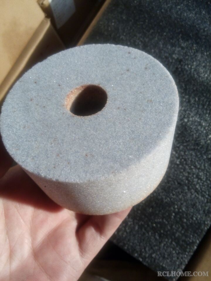

不管怎么说,烧伤肯定是不允许的。以前我自己磨也磨裂过,需要修修砂轮,还要选择适合的砂轮。

楼主产品出现的裂纹分布方向如何? 主要分布在有孔的部位? 裂纹是沿整个产品圆周方向? 也就是说和磨削方向垂直还是平行或成一定的角度?

基本整个面都有,他们切割的是铆钉孔的部位。拉裂的,与磨削方向垂直

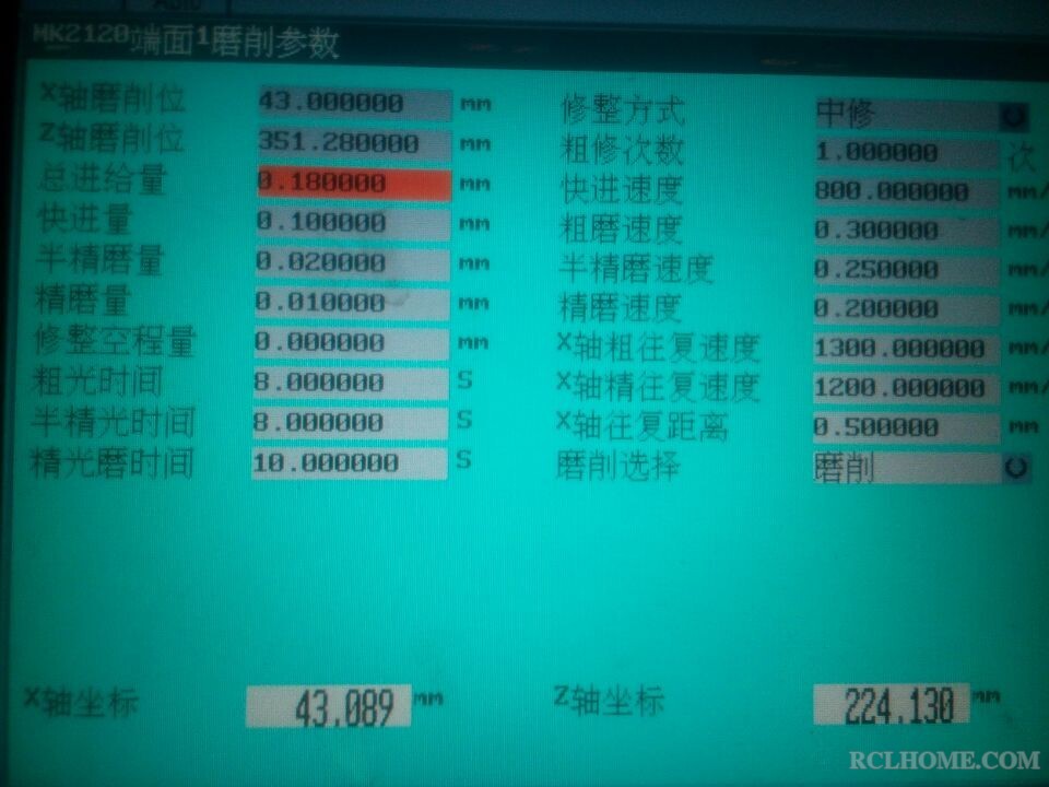

恩,残奥和碳化物我们都控制住,残奥就二级,颗粒状的碳化物在显微镜下基本看不到。杨工帮我看看那个磨削工艺参数是否有问题

这个他们都定期修修。烧伤了确实很不应该,烧伤后表面的应力发生改变,磨削过程中容易引起裂纹。磨削很不稳定,有时候出现裂纹,有时候又没有

        看主题上传的第2、3幅图片,根本不是磨削裂纹!
        磨削裂纹的形态非常鲜明:1)一般是成组出现,不是孤立的;2)呈龟裂状;3)与磨削方向垂直的一组波纹特征

我个人觉得 磨削裂纹的可能比较大。 至少是磨削参数不恰当造成的影响占主要因素。

哈,我的意见这是典型的磨削裂纹哦。
磨削时过热引起的,表面都重新奥氏体化了,有个白色的二次淬火马氏体层,次表面是偏暗的高温回火组织,再里面没有热影响到的地方,裂纹终止。

         经你这么一提醒,我还真是看到二次淬火的白层,但仅仅一次为判断,我觉得证据还是有些牵强:因为从楼主上传的200倍照片看,这个磨削裂纹的深度足有二次淬火层厚度的10倍以上,如此深的磨削裂纹仿佛有些匪夷所思!
         另外,磨削裂纹应该是成组或成群出现,像这样的孤立的磨削裂纹亦属罕见。

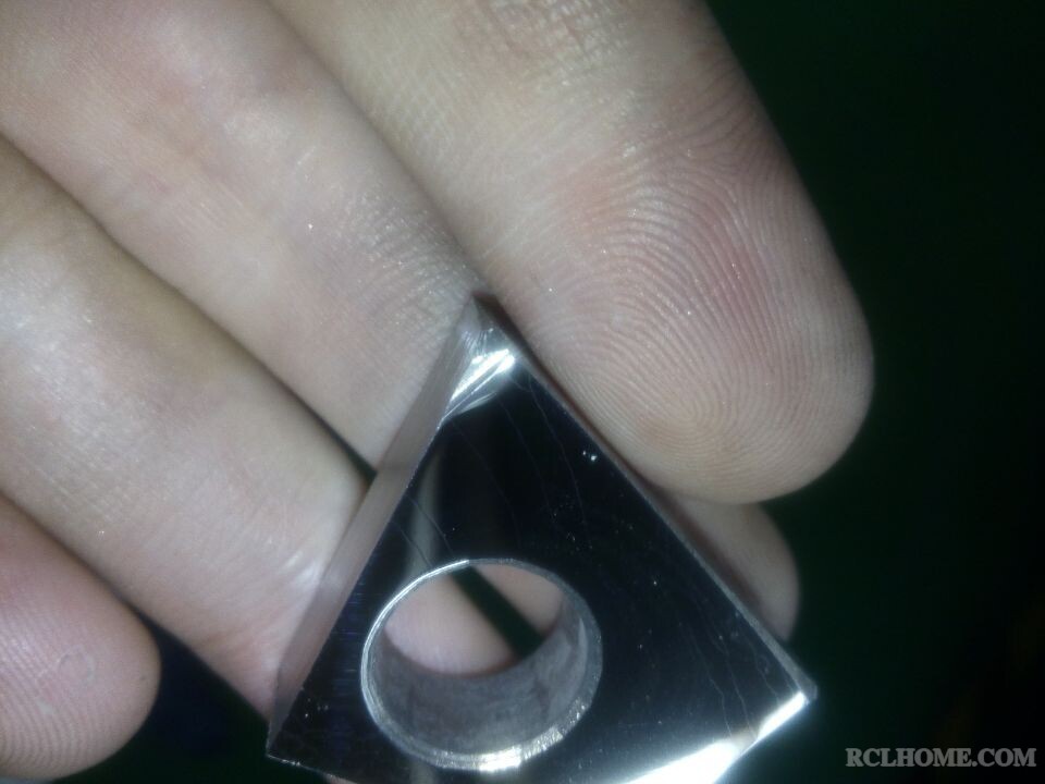

看看图5,不就是成组出现的平行龟裂纹吗?
图2图3是金相放大照片,放大倍数大了,在一个视野里自然只能看到一个裂纹了。

        惭愧,在你的提醒下,终于看到了。是的,如此看来,确实是磨削裂纹

拜读过严总的磨削裂纹帖子。这两天更改了磨削参数工艺,把砂轮x轴粗往复速度和x轴精往复速度调整了,同时调整了x轴往复距离,磨了几百个,基本没发现裂纹
