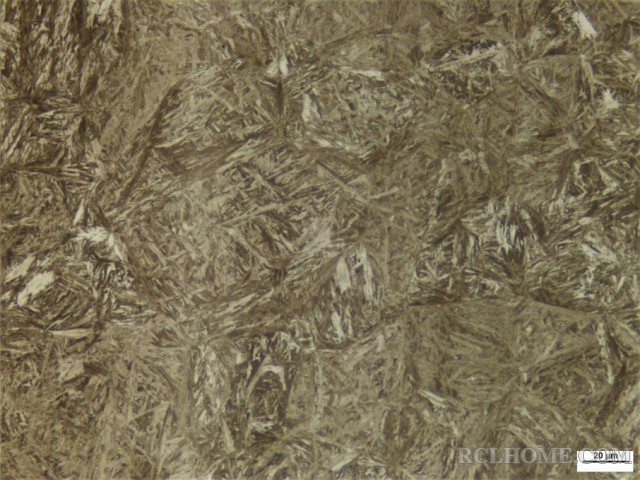

大家分析一下这两幅图片中的金相组织
发表于 2015-1-25 10:54:42 | 显示全部楼层 |阅读模式

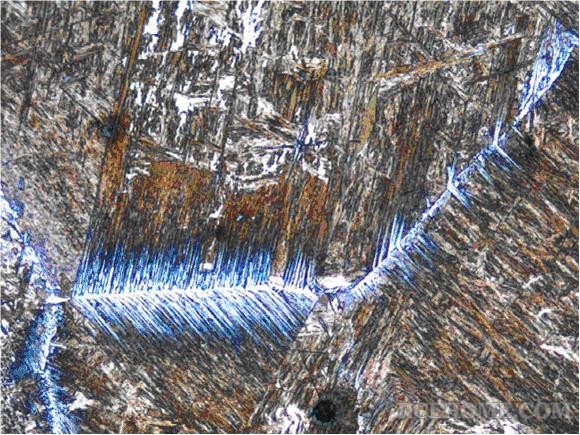

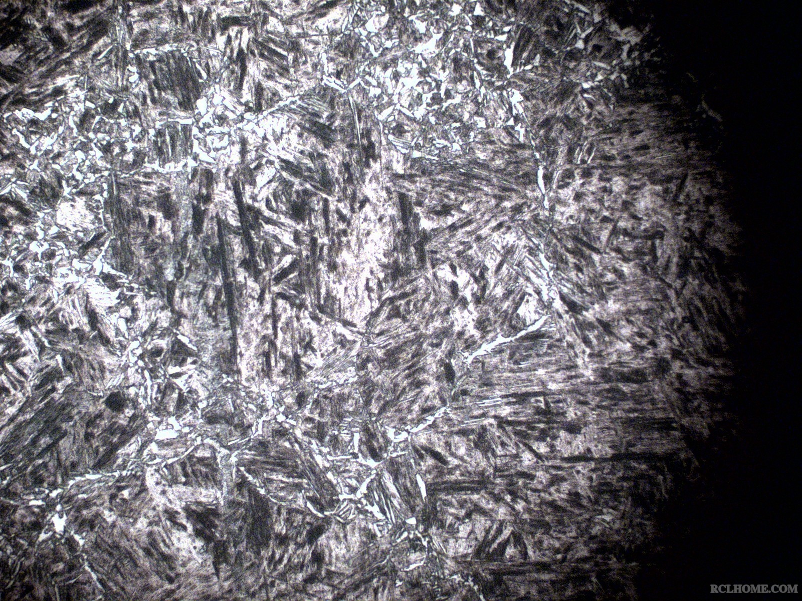

           如题,除了两幅图片,没有其它任何文字信息

这是同一个工件上的组织吗?第二幅可以看出有魏氏组织,看铁素体含量此钢含碳量大概在0.5%左右,如果这两幅是同一个工件整体加热处理的,那么第一副大部分为过热马氏体组织,感觉还有点网状铁素体,因此我估计此钢可能是碳钢。

发表于 2015-1-25 21:48:56 | 显示全部楼层
清淡 发表于 2015-1-25 21:13
这是同一个工件上的组织吗?第二幅可以看出有魏氏组织,看铁素体含量此钢含碳量大概在0.5%左右,如果这两幅 ...
肿么看出来过热呢
 楼主| 发表于 2015-1-26 10:30:28 | 显示全部楼层
这是两个独立的图片,并非出自同一材料、同一试样

发表于 2015-1-26 15:19:12 | 显示全部楼层
第一图片是过热马氏体,都接近过烧了,第二图片是铸造状态,当然,我的回答不一定对,期待指正
发表于 2015-1-26 15:30:33 | 显示全部楼层
第二章图片是书本上的教学图片吧。
发表于 2015-1-26 18:30:07 | 显示全部楼层
第二张图片过热。
发表于 2015-1-26 22:13:36 | 显示全部楼层
第二幅图过热,魏氏组织+网状铁素体在100x下可以看到网很大,这是过热的表现。
发表于 2015-1-26 22:15:02 | 显示全部楼层
哦。那我就不敢确认第一副是否过热了,有可能是低中碳钢正常淬火,也可能是其他过热淬火,我做过有和第一副很像的组织。

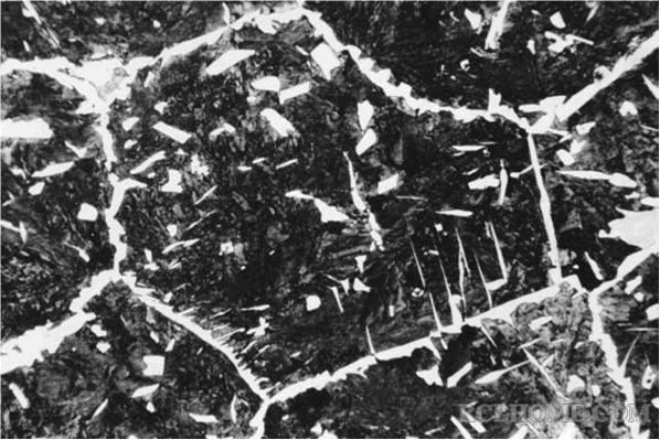

发表于 2015-1-26 22:20:28 | 显示全部楼层
清淡 发表于 2015-1-26 22:15
哦。那我就不敢确认第一副是否过热了,有可能是低中碳钢正常淬火,也可能是其他过热淬火,我做过有和第一 ...
这张像不像? 1~1.jpg 500x的彩色。
发表于 2015-1-27 08:44:10 | 显示全部楼层
L-3.bmp 看看这张图和杨工发的像不像:

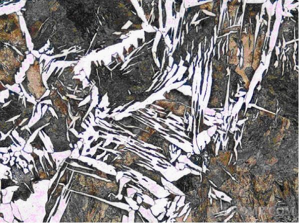

发表于 2015-1-27 08:48:01 | 显示全部楼层
各位猜猜上图的材料?
 楼主| 发表于 2015-1-27 09:32:53 | 显示全部楼层
秦楼明月 发表于 2015-1-27 08:44
看看这张图和杨工发的像不像:
          非常相像,但可以明显看出并非同一幅。这是否说明,这样的组织具有典型代表性?
发表于 2015-1-27 10:32:44 | 显示全部楼层
孤鸿踏雪 发表于 2015-1-27 09:32
非常相像,但可以明显看出并非同一幅。这是否说明,这样的组织具有典型代表性? ...
确实不是同一幅,这是一客户送来的工件处理前组织。图片为100×。
 楼主| 发表于 2015-1-27 14:43:09 | 显示全部楼层
        看来这一组织具有代表性,而且这个材料应该是个常见的材料,仿佛过去我在其它地方也见过类似的图片,貌似中碳铸钢
发表于 2015-1-28 08:22:21 | 显示全部楼层
孤鸿踏雪 发表于 2015-1-27 14:43
看来这一组织具有代表性,而且这个材料应该是个常见的材料,仿佛过去我在其它地方也见过类似的图 ...
这是一材质为40CrNiMoA的锻材。

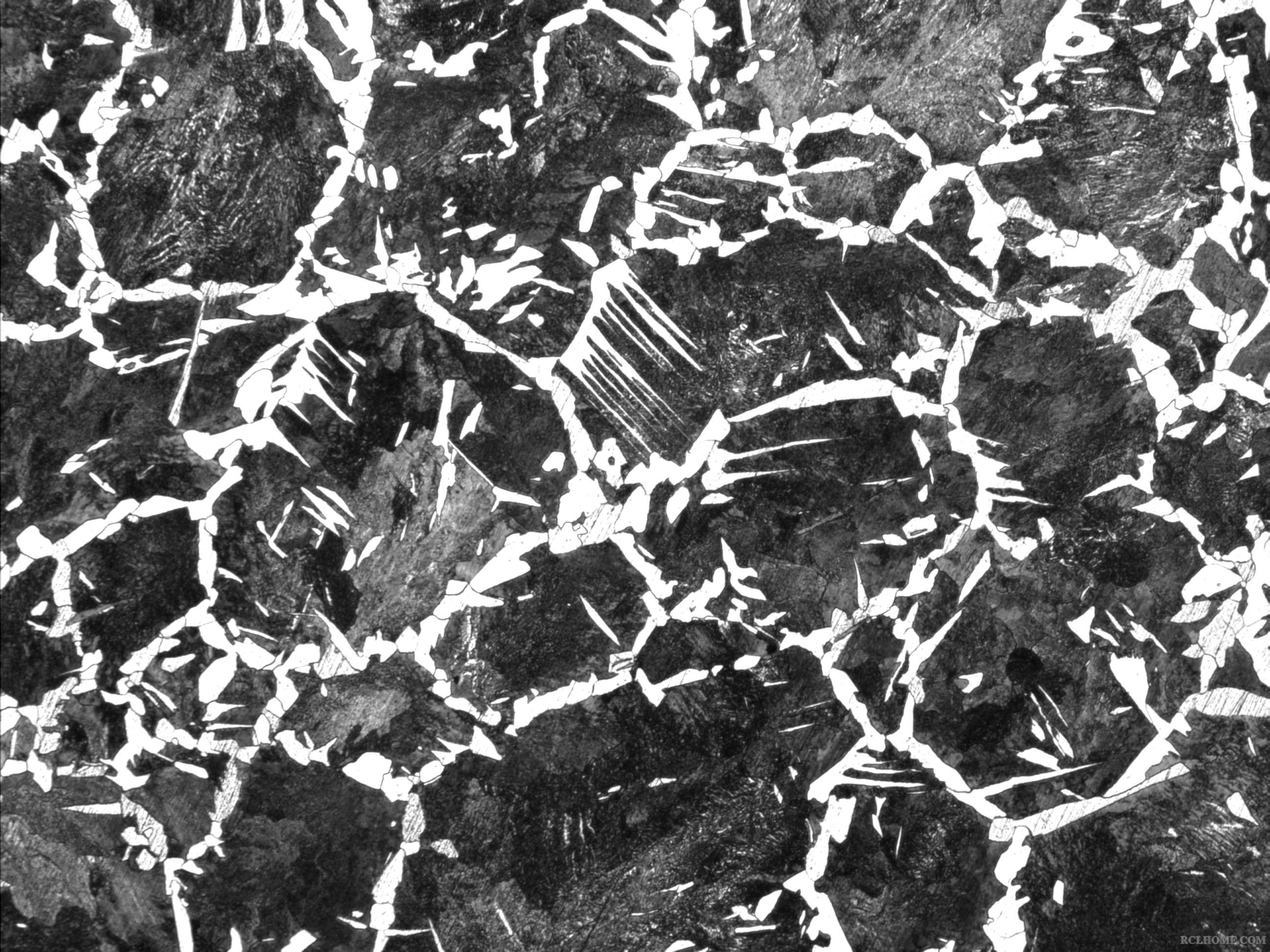

发表于 2015-1-29 16:35:08 | 显示全部楼层
粗晶魏氏组织铁素体
孤鸿踏雪 + 20 感谢分享!

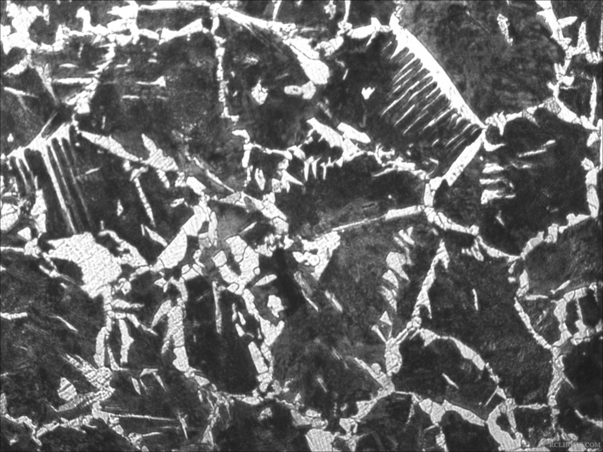

发表于 2015-1-29 16:37:07 | 显示全部楼层
 楼主| 发表于 2015-1-29 16:56:03 | 显示全部楼层
草原的风 发表于 2015-1-29 16:35
粗晶魏氏组织铁素体
这个什么材料?什么状态的?
发表于 2015-1-29 19:15:57 | 显示全部楼层
孤鸿踏雪 发表于 2015-1-29 16:56
这个什么材料?什么状态的?
未知

发表于 2015-1-30 09:53:19 | 显示全部楼层
好家伙,这张看着像在放光放电。
发表于 2015-1-30 11:10:47 | 显示全部楼层
SHENMEMA 发表于 2015-1-30 09:53
好家伙,这张看着像在放光放电。
典型的上贝氏体羽毛状
