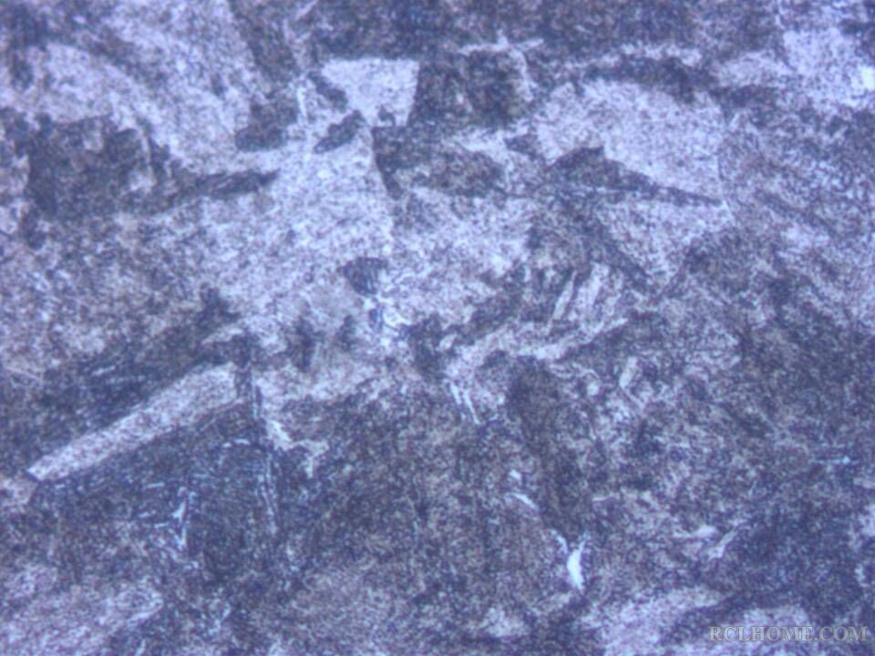

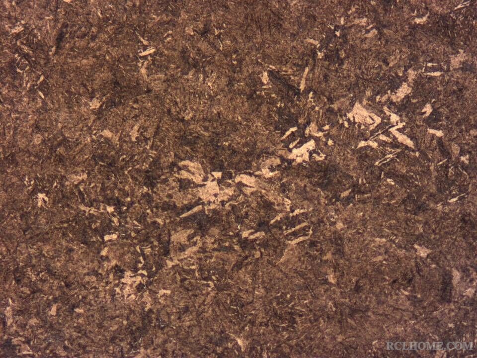

42CrMo淬火加620℃回火组织,硬度27.5HRC.
偏白色的组织是什么呢?回火贝氏体?淬火马氏体取向不一致?还是偏析?

单看图片白色为未溶铁素体、存在屈氏体、第三张图片回火索氏体存在马氏体位相,综合来看加热保温不够,冷却欠充分,回火不充分。

中间白色的块块未必就是铁素体,用最小的载荷在那个位置打下显微硬度吧。

产品外加工淬火回火,要求硬度28-32HRC,实测38HRC,我们自己用620回火两小时的,硬度28HRC,产品厚度比较小,内齿圈。关于回火不充分,个人认为欠佳。白色的上面很多析出颗粒状的物质,初步认为还是碳化物,所以未溶解铁素体不合理。从1000倍和500倍可以看出,组织,偏白色区域上析出的颗粒碳化物比较粗大(相对黑色区域),且颗粒离散度大,所以在显微镜下看到“铁素体“基体””多,偏白色

用 0.025Kg的试验力打了,试验力小,测量比较困难,不一定精准。白色区域硬度:228,230.  黑色区域硬度:236;249

和我想的一样,看看我谈铁素体的那个帖子吧,这白色的可能不是铁素体。

碳化物颗粒怎么看的 能不能标识下啊

细小颗粒状的,不好标识,太小了而且又多,密密麻麻的。你可以看看球化退火的,球化退火的很明显,球化退火的碳化物都比较粗大。
