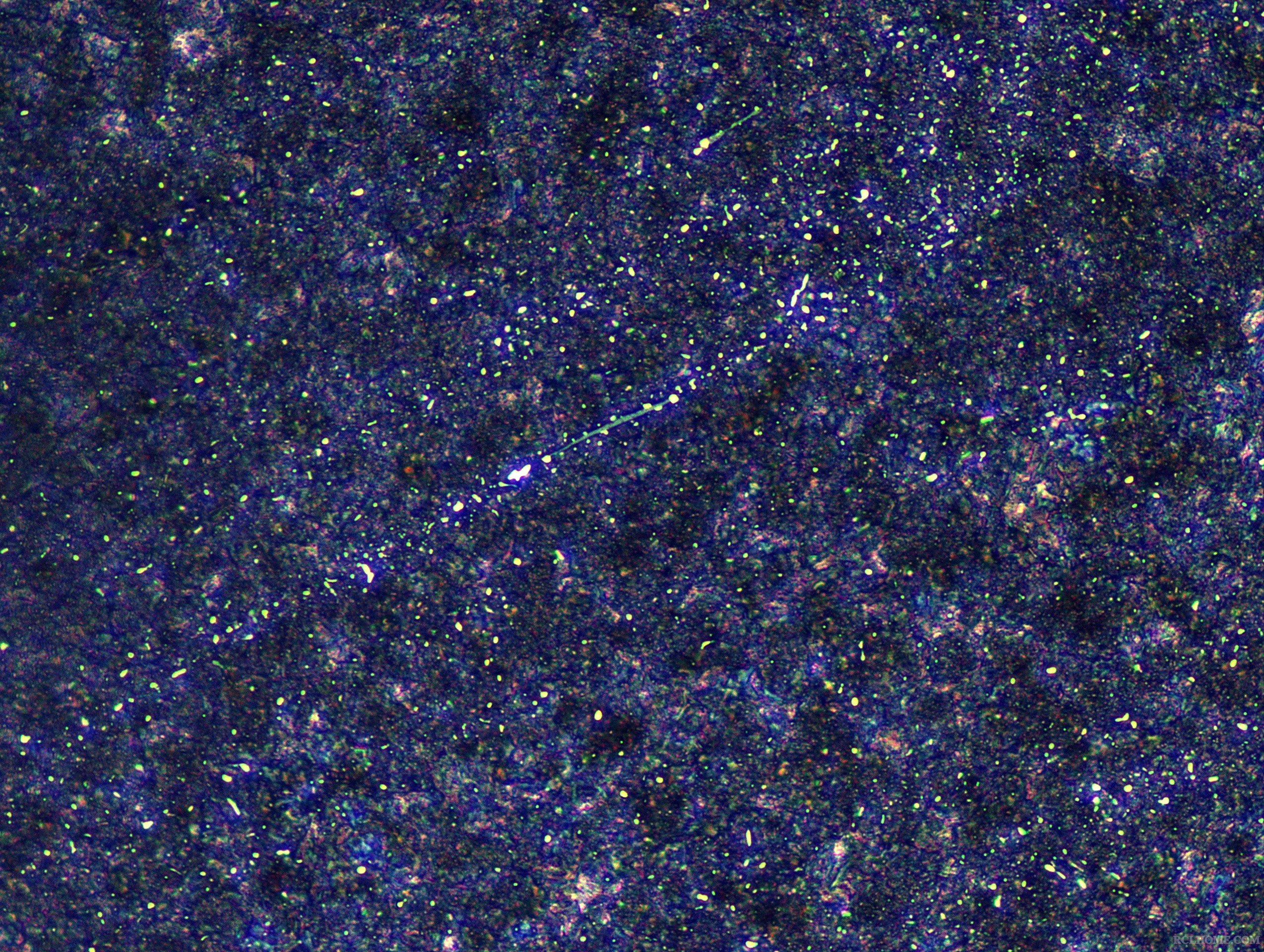

样品材料为GCr15,淬火温度845℃,保温时间45min,套圈淬火后切割、镶嵌,抛磨、腐蚀后在500X下观察到如下组织:
请问各位,这些碳化物集中区域产生的原因:是由于原材料不好,还是切割造成的?
切割所用切割机为专用金相切割机,进给速度为2.2mm/min,切削液为高速冷却液。
不止这一个型号出现这样的情况,但也有套圈切割后没有发现这类问题的。
昨天发上来的照片不是很明显,今天又做了一张,大家看看怎么样吧···
发表于 2015-1-30 08:19:46 | 显示全部楼层
我感觉比较正常的。
发表于 2015-1-30 16:15:13 | 显示全部楼层
所以因为 发表于 2015-1-30 08:19
我感觉比较正常的。
同感。没感觉很聚集啊?

发表于 2015-1-30 21:06:04 | 显示全部楼层
就算是聚集,以切割的快热快冷状态,碳化物也不是这样的

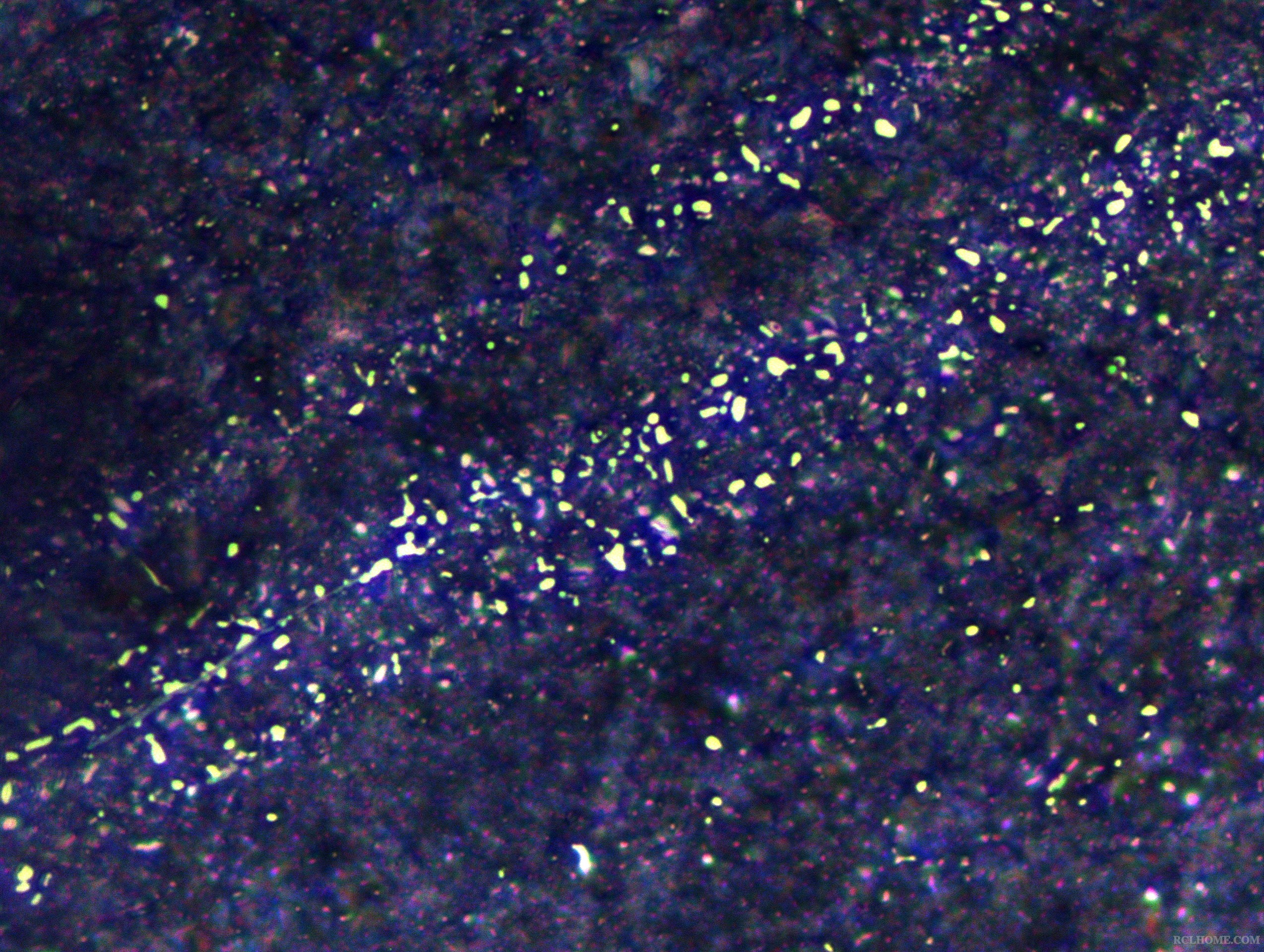

 楼主| 发表于 2015-1-31 19:01:45 | 显示全部楼层
我感觉比较正常的。
把今天做的比较明显的照片贴上来了,请您多指教

 楼主| 发表于 2015-1-31 19:02:16 | 显示全部楼层
已添加新图片,请多指教

发表于 2015-2-2 08:35:42 | 显示全部楼层
从第2张新传的图片看,其组织为隐针状马氏体(黑区),细小针状马氏体(亮区),未溶解的白色碳化物颗粒及少量残奥,属于正常的淬火显微组织。

 楼主| 发表于 2015-2-4 21:52:43 | 显示全部楼层
所以因为 发表于 2015-2-2 08:35
从第2张新传的图片看,其组织为隐针状马氏体(黑区),细小针状马氏体(亮区),未溶解的白色碳化物颗粒 ...
可是这些未融碳化物呈条带状分布,和平时见得差别太大了。
您的意思是:这些我看起来说是呈带状分布的碳化物其实是正常的分布状态?

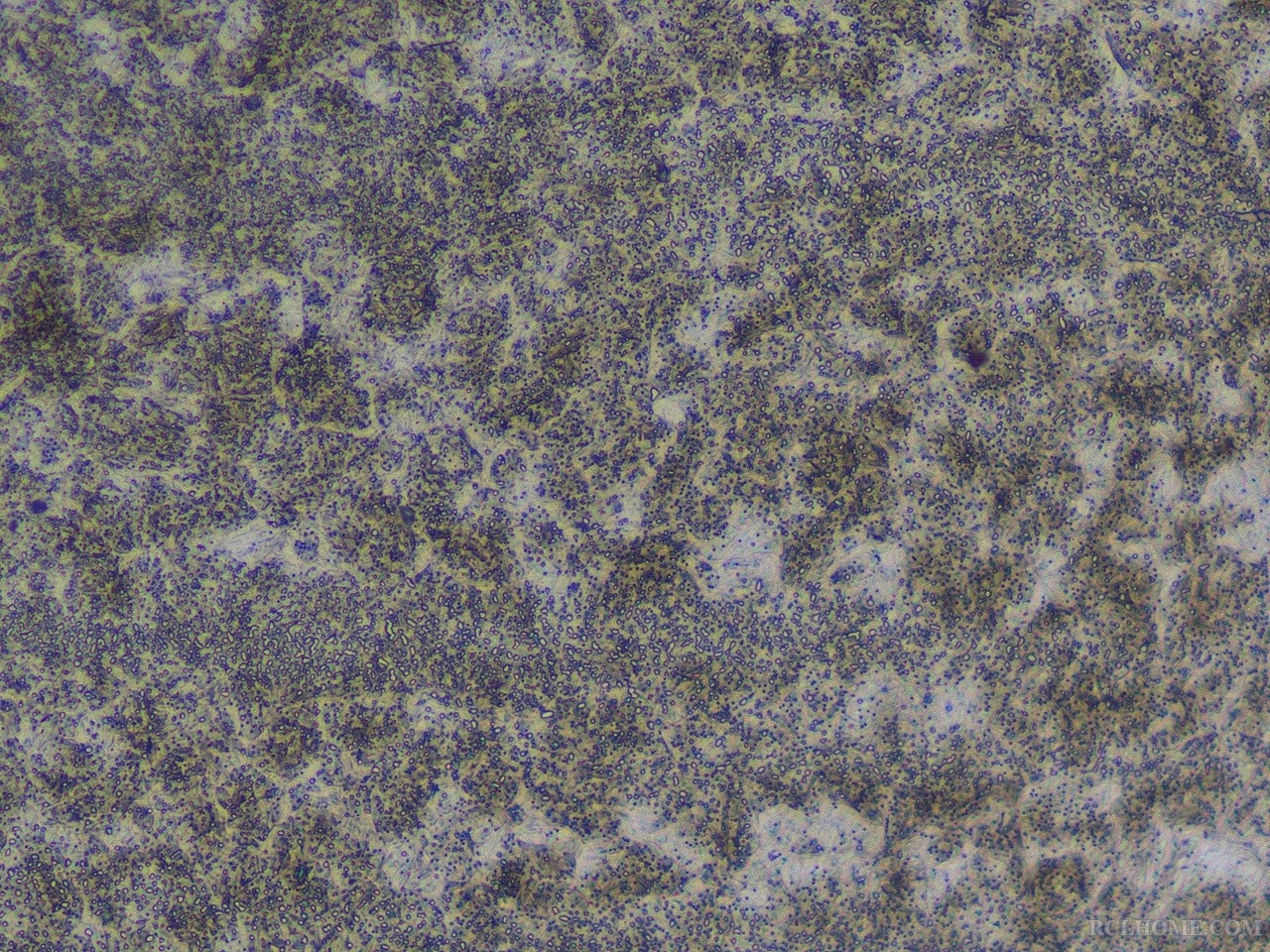

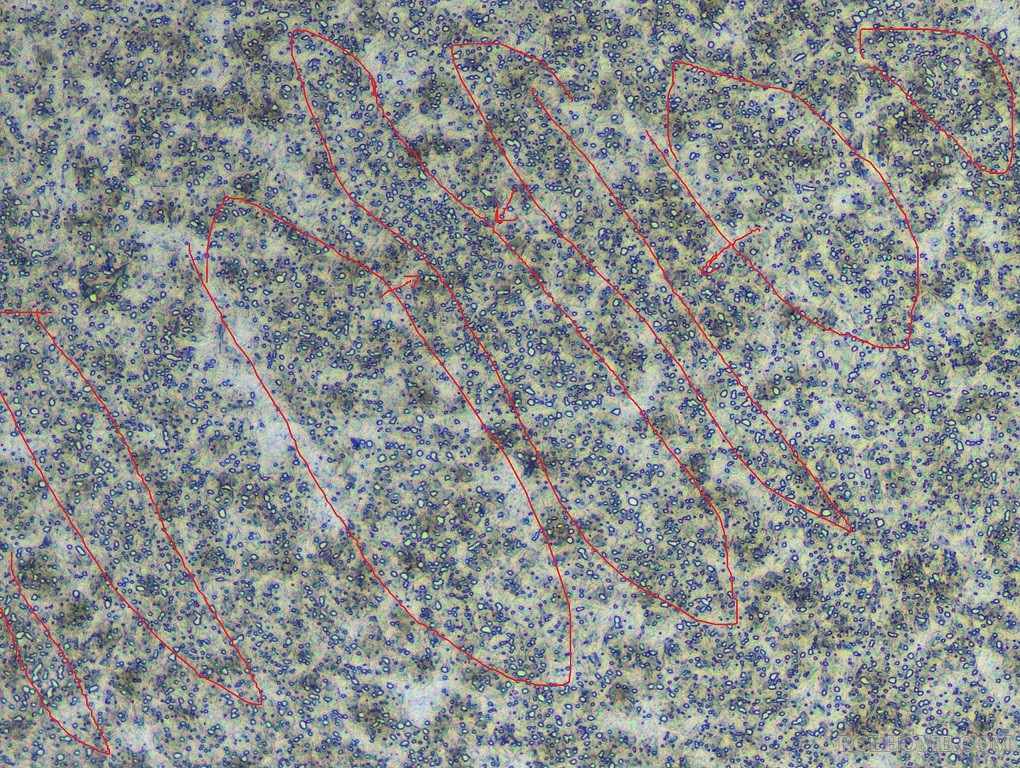

 楼主| 发表于 2015-5-5 19:00:34 | 显示全部楼层
我感觉比较正常的。
最近做了一些深腐蚀的金相照片,请您评一评吧
845℃ X 40min,90℃油淬,轴承内圈,切割成片状镶嵌后磨抛、深腐蚀(4%硝酸酒精)
碳化物有带状,但是不超级。有夹杂物。。看形状和颜色,应该是硫化物。 应该看下原材料的质量如何  发表于 2015-8-10 14:24

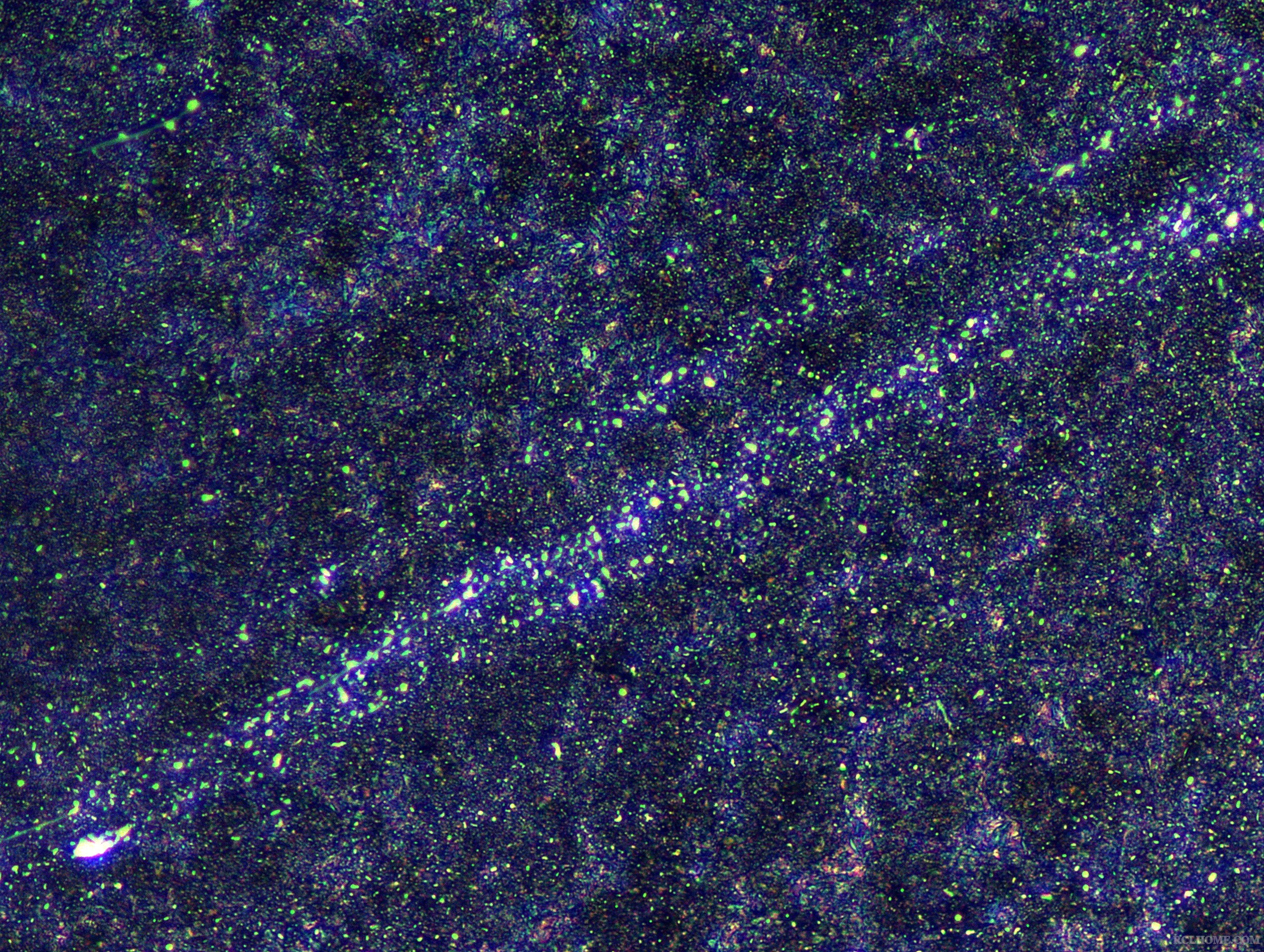

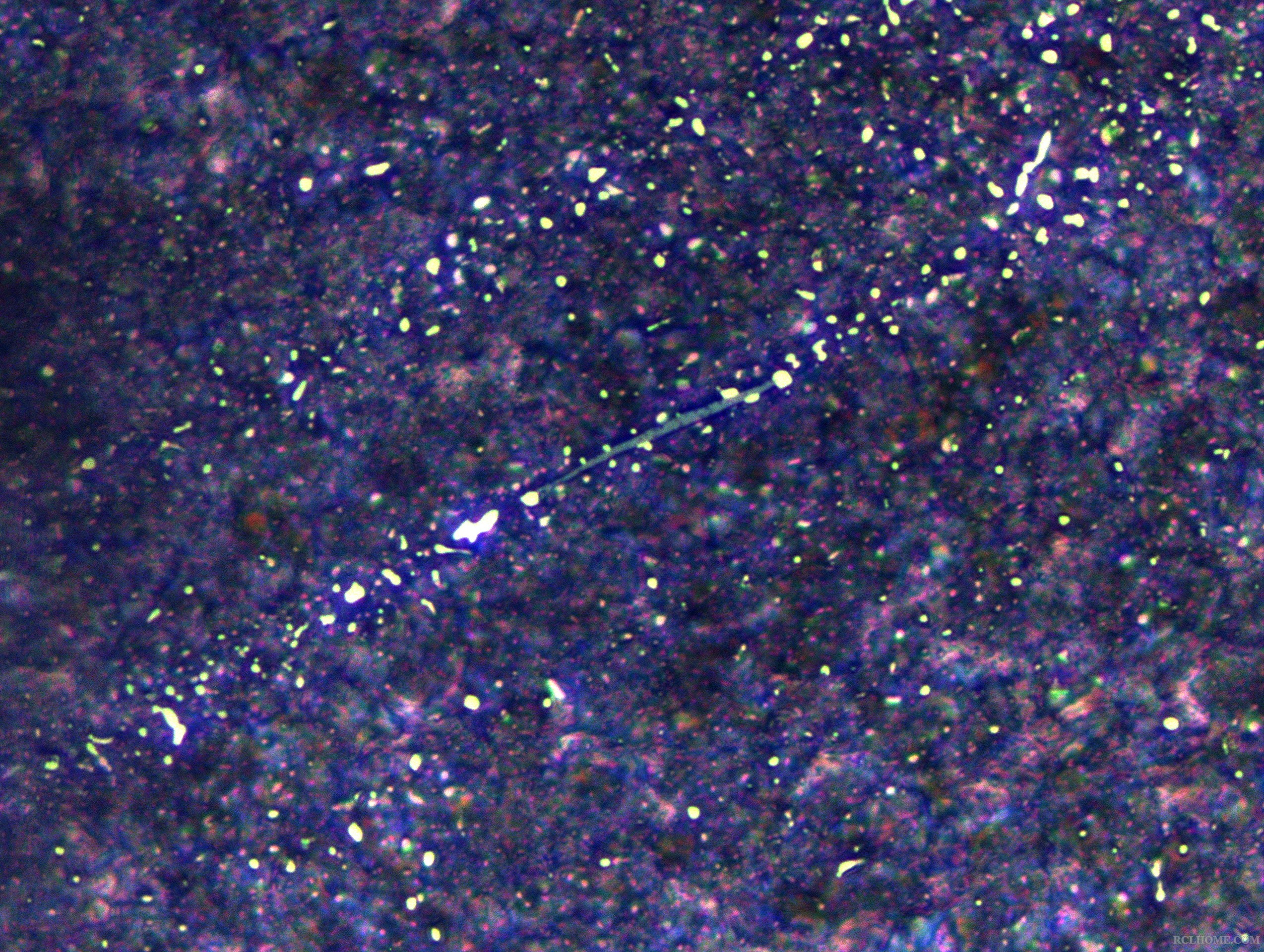

 楼主| 发表于 2015-5-5 19:05:52 | 显示全部楼层
请您也评评这两张照片吧(楼上也有两张照片,一起看看吧···)
500X
