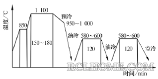

发表于 2015-2-4 16:41:38 | 显示全部楼层
秦楼明月 发表于 2015-1-31 08:28
一客户H13滚压模具工件部位不耐磨,与客户协商,工作面渗碳,非工作面防渗,渗碳后1050淬火,540回火两次 ...
前辈看看附件H13工艺怎么样
 楼主| 发表于 2015-2-4 20:49:42 | 显示全部楼层
东方 发表于 2015-2-4 16:41
前辈看看附件H13工艺怎么样
此工艺做的可用于锻模。
