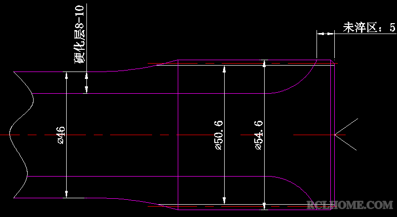

1、工艺理解,未淬区标注5mm,花键外表面控制到4-6;花键处的硬化层理解花键底8-10(控制);(是否符合相关规定)

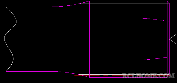

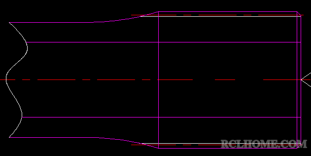

2、 由于零件的形状问题,只能采用整体感应加热淬火,并制作了感应器,试验了好多次,未淬区都是这个情况(见下图全是剖检内表面形状);
3、但是,花键外表面的未淬区硬度控制,花键处未淬区4-6<40HRC;
4、不知按3控制未淬区是否准确、合理、符合图纸;
5、整体感应加热淬火,未淬区如何才能达到图纸要求的硬化层轮廓线(剖检试样内表面)
   请高手指点一下。
发表于 2013-2-1 19:48:00 | 显示全部楼层
我不是高手。个人意见:1.由于感应淬火的特点,轴类工件的端面或台阶轴的端面,允许有3-5mm的未淬硬区。没有此区从某种意义上说不是坏事,除非此处还要进行机加工。别人做不到,你做到了。多与产品设计师交流统一认识。2.未见热形图片(硬化层分布图片)从图纸上看花键表面未淬硬区域是4-6mm(硬度估计是30-40)。但内部存在被感应现象(未告知硬度有可能大于40)。有两种情况:一是使用的频率低,或因磁跳跃致使表面硬度低;二是虽进行了加热但此区未喷淋淬火。3.如想达到图纸要求的硬化区域分布。应重新设计制作感应器或改造现有的感应器。第一种情况感应器长度小于端面3mm左右;第二种情况对感应器进行适当的屏蔽。最后工件花键处的层深过了,容易出现问题。供参考。
以前以后 + 10 感谢交流!

有钻牛角尖的产品设计师。
硬化层做成如图所示,如果不影响热处理工艺性,不影响后续加工,有何妨?

 楼主| 发表于 2013-2-3 15:26:22 | 显示全部楼层
这样的未淬区内表面的硬化层轮廓线的形态是否可以做到呢?

这一点,您说的对,以前把感应器有效圈改短,试过;即使未淬区的硬化层轮廓线与图纸一样,也出现了这种硬度问题:花键处的硬度比光杆处的低3-4HRC ,怎么调整频率、功率表面硬度也是这样。当时图纸要求感应淬火硬度54-60HRC,加工后:杆部56-58HRC,花键处52-54HRC(不符合图纸,只好又把感应器改到原来的尺寸0,到现在有没有留住未淬区。

发表于 2013-2-3 15:49:20 | 显示全部楼层
我个人的理解是:这里的未淬区5MM应理解为允许5MM范围内是这样的结果,为的是降低端部淬火裂纹倾向。
轮廓线也不是非要如图所示不可。
我这样的说法不知对不对?

 楼主| 发表于 2013-2-3 15:54:04 | 显示全部楼层
轮廓 ...
您分析的很对,可厂家就是要求淬的硬化层基本与未淬区的轮廓线一致。也不能说完全一模一样。
