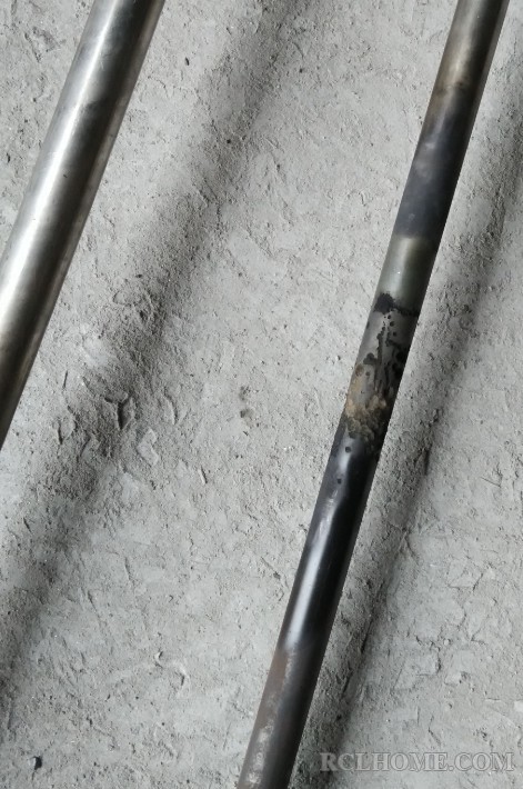

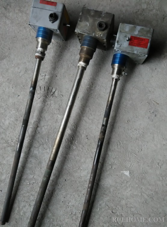

如下图:请大家帮忙分析下氧探头上的腐蚀坑是怎么造成的?
使用环境是:网带渗碳炉    品牌:PE
常规的氧探头损坏有哪些模式?希望大家能给一些参考意见

这种情况以前也有见到,没有深入分析,把之当成个案就给换了。

这和那个连续炉上的定位杆的氧化是不是同一回事??有一次连续炉大修时看到定位杆也是这种状况,并且有稍微弯曲了都,修理的师傅解释是因为被氧化了。。。

个人认为是炭黑堆积造成的?这是国产氧探头?

既然是局部的无非就是局部条件恶劣,那个部位和风扇形成的气流有关系吗看看?
不是国产的,是德国PE的,感觉和炭黑是有关系的,但炭黑堆积为什么会产生腐蚀坑呢?
在我们的渗碳炉上,这是普遍的现象,不是个案

曾经最美 发表于 2015-2-3 08:54
这和那个连续炉上的定位杆的氧化是不是同一回事??有一次连续炉大修时看到定位杆也是这种状况,并且有稍微 ...
连续炉的定位杆是做什么用的?应该可以理解为氧化或者炭黑方面的原因,但是产生这种情况的机理是怎么回事呢?又该怎样避免呢

不是国产的,是德国PE的,感觉和炭黑是有关系的,但炭黑堆积为什么会产生腐蚀坑呢? ...
炭黑堆积可以理解为氧探头外壳长时间渗碳了
发表于 2015-2-16 16:06:09 | 显示全部楼层
炭黑集聚后的腐蚀现象(特别是温度偏度的位置下)

有装维护仪吗?
发表于 2015-4-7 19:18:35 | 显示全部楼层
这个是外套管,有维护仪也会腐蚀滴
