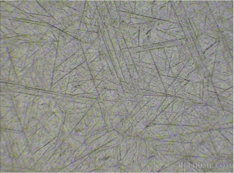

国产显微镜,照片模糊,大家将就看看这个马氏体针长——特别长
100X 照片
100X 照片
发表于 2015-2-2 21:30:30 | 显示全部楼层
什么条件下的?这么长的马氏体针是不是说明原奥氏体晶粒特别粗大导致的?

 楼主| 发表于 2015-2-3 10:04:36 | 显示全部楼层
草原的风 发表于 2015-2-2 21:30
什么条件下的?这么长的马氏体针是不是说明原奥氏体晶粒特别粗大导致的? ...
我们的模具是委外淬火的,在使用过程中断了,断口很诡异,不像是韧性断口,像是结晶状断口

1、关于YXR3的成分,百度给的答案是不正确的;
2、日立公司工作人员仅提供钢材的实测值:
C:0.6/si:1.5/Mn:0.4/Cr:4.3/Mo:2.9/V:1.8
3,从断口和金相组织看,明显过热。不排除以6542的工艺进行淬火。
发表于 2015-2-3 23:28:30 | 显示全部楼层
xiaojian 发表于 2015-2-3 10:04
我们的模具是委外淬火的,在使用过程中断了,断口很诡异,不像是韧性断口,像是结晶状断口 ...
虽然不甚清晰,但是明显看得出来像是萘状断口或石状断口,可以肯定的说是严重过热了,或者是重复淬火导致粗晶的一种结果。

我的图片淬火马氏体针长是因为淬火温度高引起的吗?
