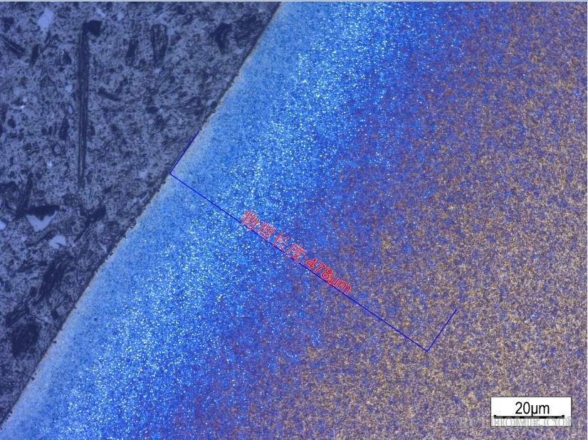

看看是什么组织?

第一、什么材料,什么热处理状态,大家才能看这个是什么组织;
第二、没有放大倍率;
第三、滤色片有问题;
第四、你第一幅图片右上边倒边了,大忌;
第五、你第二幅头左下角有划痕,大忌。

 楼主| 发表于 2015-2-4 10:16:42 | 显示全部楼层
第一:GCR15
第二:上面的500X,下面的100X
第三:我是菜鸟,不懂
第四:学习中
第五:还在学习中
请勿喷,我要你看的是组织,而不是金相的质量!

象是软氮化组织。但GCr15做软氮化又不太可能。

如果第一幅图片曝光没问题,那估计是边缘上的白色的是碳化物
第二幅是 马氏体+细点碳化物

增碳了,还是故意做了碳氮共渗处理?

第一感觉像渗碳的

我也想过,本是1.0的碳了,还碳氮共渗?
总之这金相这工艺让人看着觉得奇怪!

这是新工艺,未来的发展方向,使用寿命要高出普通轴承的3到5倍

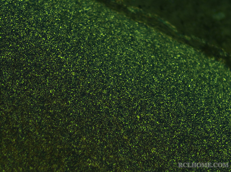

呵呵,给个类似的图片来对照一下吧:

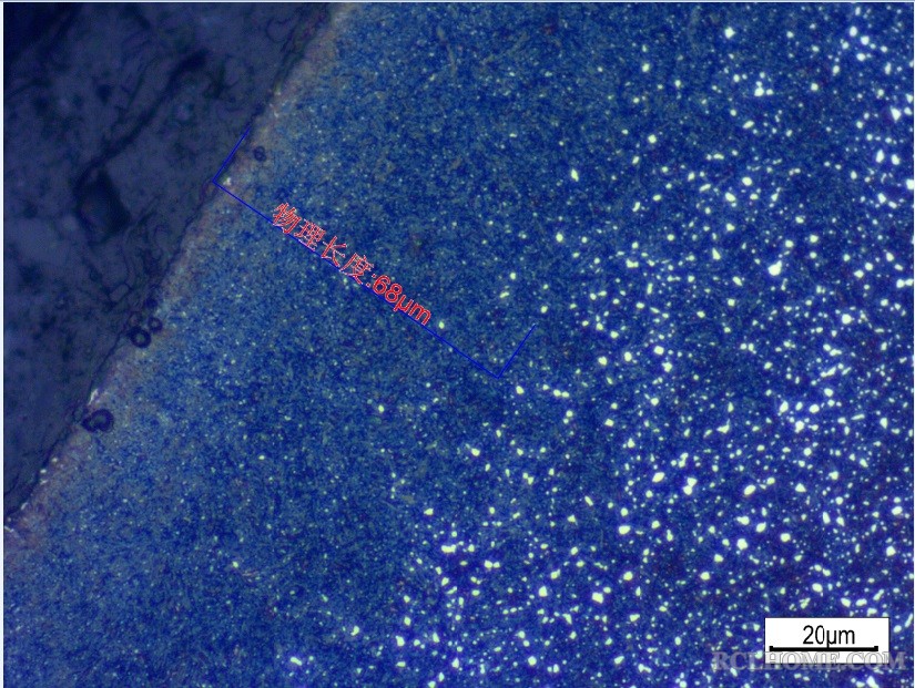

同样倍数,弟二张碳化物这么多,什么原因呢?渗碳温度低些?

放大倍数不一样,是同一个件,同一个视场,第一张是100倍的,第二张500X,拍完100X的,转个镜头就拍的500X照片。第一张图的标尺给错了。{:soso_e127:}

第二张图的最表面68um深度内,碳化物相比更深的地方要明显少,甚至可以说几乎没有碳化物,有想过是为什么吗?

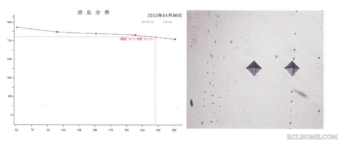

呵呵,先自己考虑一下这个问题,硬度曲线是这样的:

碳化物只在渗碳层中出现,基体内不明显。是不是可以认为在强渗时在表面产生碳化物,最表层经过淬火前的扩散掉了,只在次表层保留。

那就不会是这样的硬度曲线了,应该会有低头出现,实际是一段式工艺,并没有所谓的扩散段。
提示一下,和相图有关哦。

还有此类材料做渗碳或者碳氮共渗,渗层深度怎么判呢?肯定不是用硬度法,基体硬度都700多,硬度法不适合做裁判,一般就是根据碳化物的大小和数量来区分的,从表面到心部的一个点的垂直距离,这个点的碳化物形态、数量和心部组织无差别,这个距离就是渗层厚度,也就是常规材料渗碳的总渗层概念。

我想应该是氮的渗入提高了了奥氏体中C的融入量
同感,N作为扩大奥氏体区元素,可能增加奥氏体中碳的溶解度。
但在一本书上看到关于碳氮共渗,随着氨气的量加大,降低表面碳溶度。

骑驴者何人 发表于 2015-2-5 20:19
可以理解
N渗入  起初扩大了奥氏体区  促进C溶解
NH3过量 N原子渗入过多 会阻挡C的渗入
从严总的第二张图片来看,残奥特别少,而表面碳化物又及其少,如果是碳溶解到奥氏体中,岂不是残奥会很多?从这点角度来考虑,碳融入到奥氏体中视乎又不合理。如果能打表面光谱就好了。
我个人还是倾向N降低了表面碳溶度,就像Ni对渗碳时表面碳溶度的影响一样(降低合金系数)。个人理解,望前辈指正

没有碳化物的表面硬度是多少?有测量过吗?

我们是硬度法加金相法!

GCr15  850℃左右加热 通常是处在 奥氏体+碳化物 两相区,但N渗入以后 扩大了奥氏体相区,A1下降,所以在850℃左右加热时 就有可能使碳化物全部溶入奥氏体中!
请看22楼的硬度分布曲线。

有关残奥的问题,这个零件硬度要求是有上限的,如果是普通低温回火会超出65HRC,所以用的很高的回火温度,在250C以上的回火已经基本消灭残奥了,所以这些照片里哪里都看不到残奥。
22楼的硬度曲线是已经回火后的,还有那么高的硬度呢,汗。
