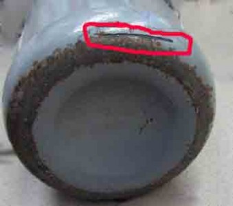

材料:35CrMo
规格:热轧管材 φ203*6
热处理工艺:860度淬火,水淬。600度回火后空冷。
裂纹如图:
请问:裂纹发现至今,在自然环境中已放置有半年时间,现在还能分析出产生裂纹的原因吗?

只要找到失效分析专家应该没有问题!
发表于 2015-2-13 15:48:57 | 显示全部楼层
确定不是划伤?

这像是角磨机切割了一刀,不像是原材料裂纹

是裂纹,已经漏气了。现在想知道,能不能分析出产生原因,采取措施进行改进。
这个位置超声波和磁粉探伤都不容易实现。
