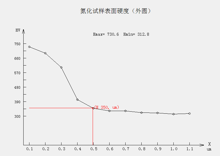

 楼主| 发表于 2015-2-11 11:33:20 | 显示全部楼层
孤鸿踏雪 发表于 2015-2-11 11:26
可否把你的工艺晾晒一下?
这是横切面的硬度梯度

发表于 2015-2-11 11:36:26 | 显示全部楼层
            你这个工艺倒很奇特:使用的是降温二段法。能否谈谈这个工艺设计的基本思路?
            是纯氨渗氮吗?使用的气氮炉规格、型号?两段的分解率有没有测试?氨流量多大?实测渗氮层深度?

深度是350HV0.5作为极限硬度,层深合格的,0.5mm。炉子型号和具体参数我去生产上看看。
