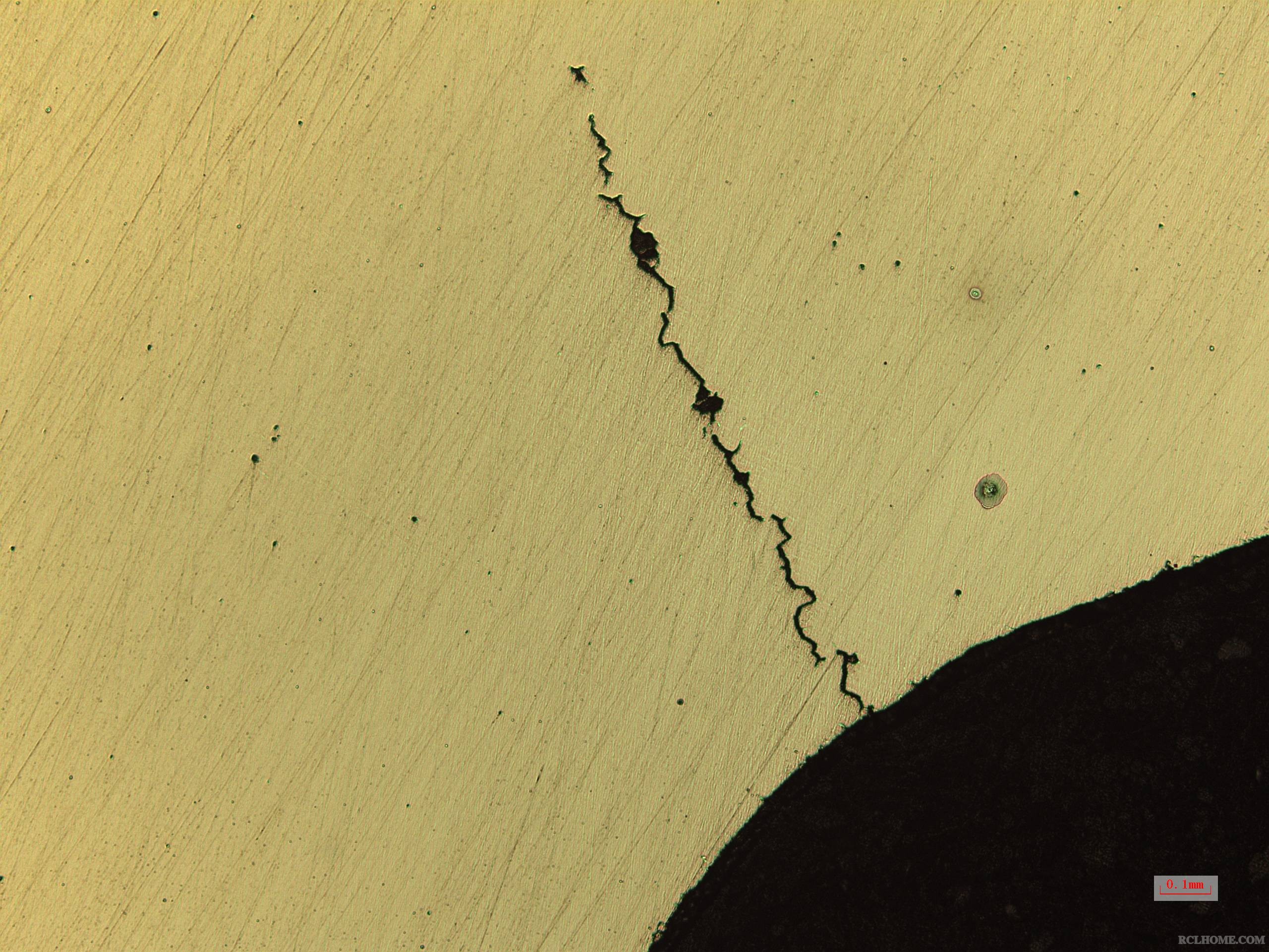

连续炉渗碳淬火件回火后,随炉试块出现裂纹,大家帮忙看下原因。谢谢。

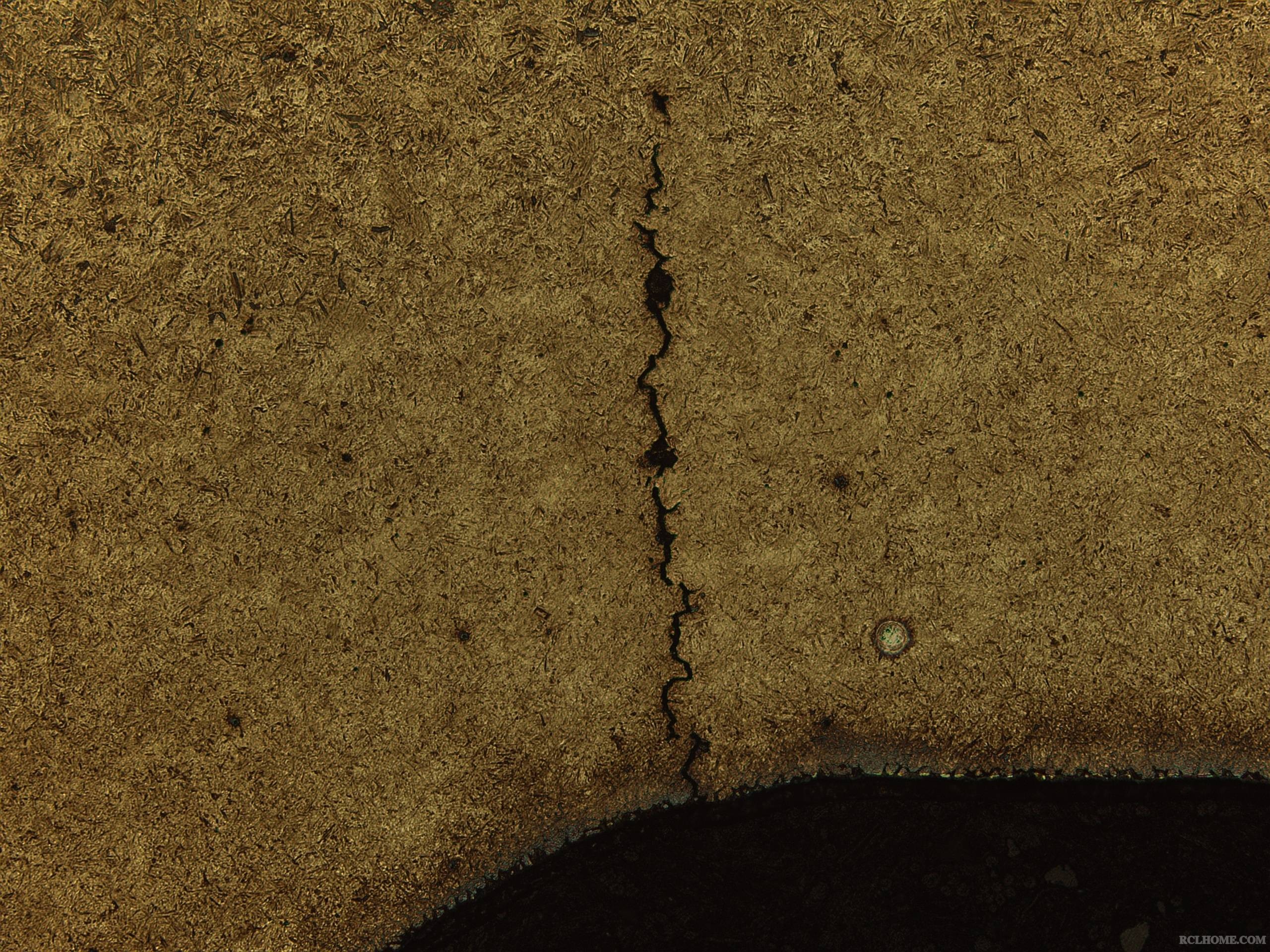

位置为齿根部

 楼主| 发表于 2015-2-6 09:14:03 | 显示全部楼层
上传图片,如图:
发表于 2015-2-6 13:04:07 | 显示全部楼层
看起来像是做金相前切割的时候开裂的,冷却不好或者是切太快了。

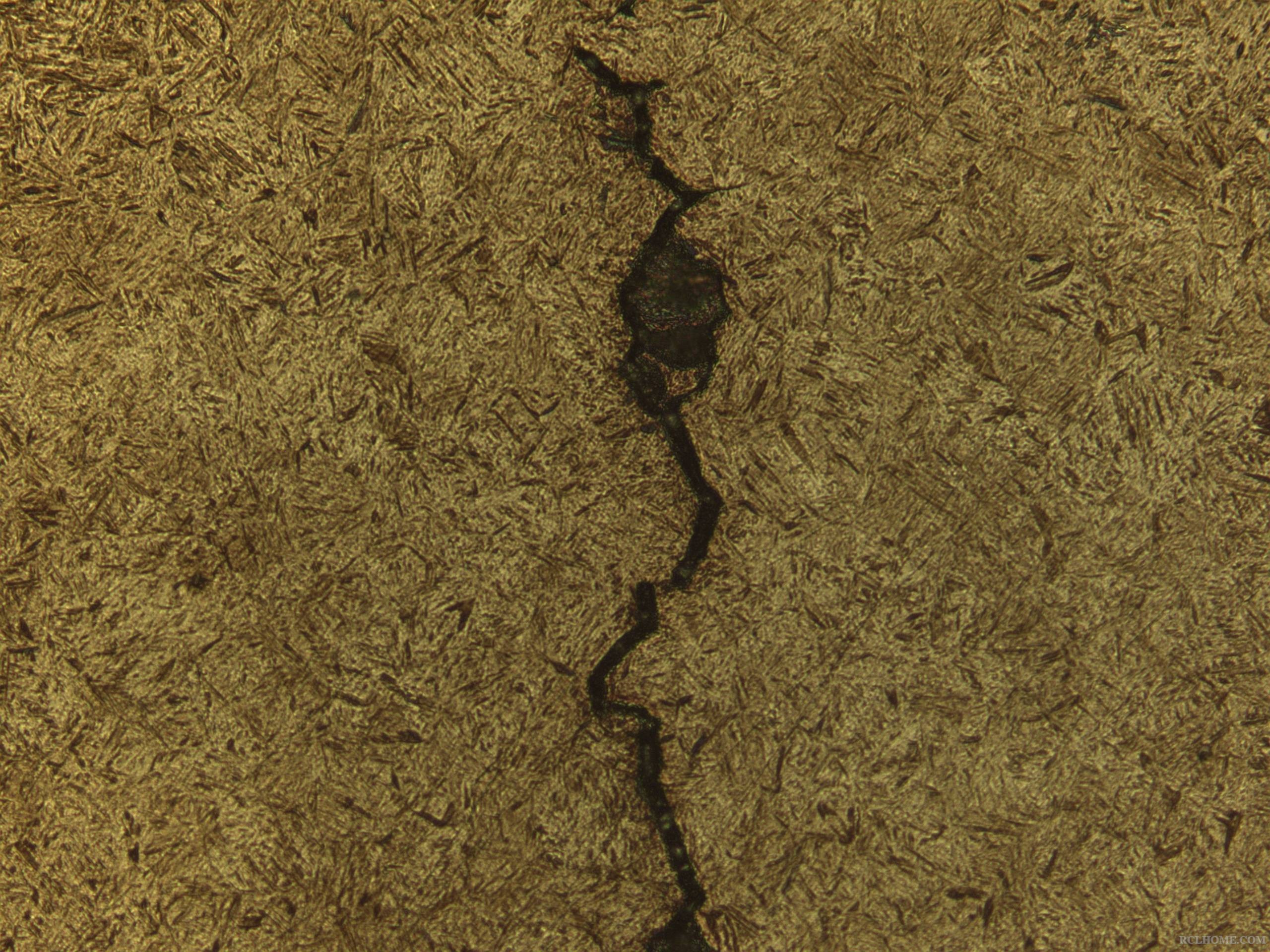

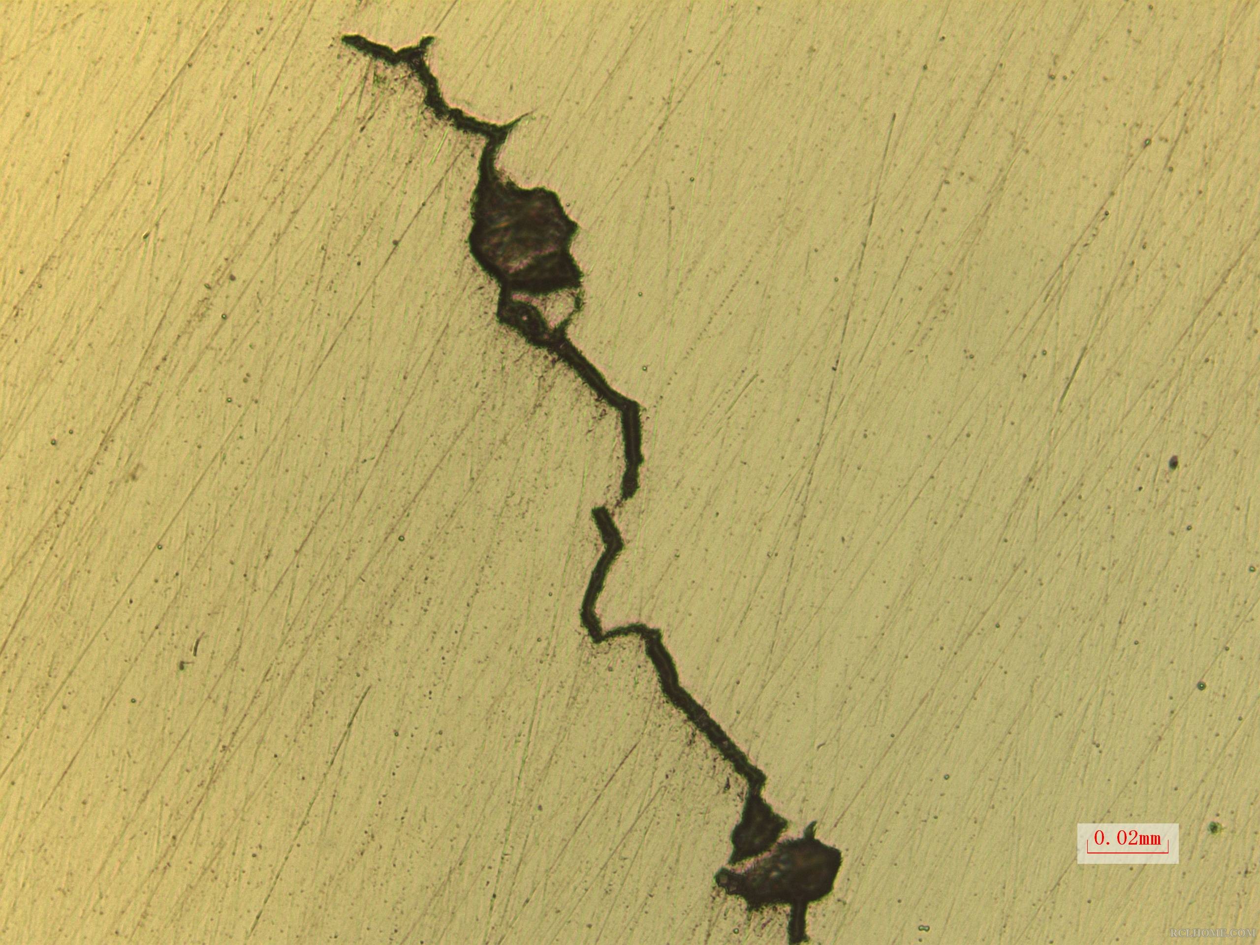

对图片上几个大的黑点有一点兴趣。

个人判断,回火后可能性不大,我们工厂协作兄弟工厂的零件,试块被拿走了,不知这个黑点有啥讲究?请指教!
发表于 2015-2-10 09:53:58 | 显示全部楼层
Manan 发表于 2015-2-10 09:49
个人判断,回火后可能性不大,我们工厂协作兄弟工厂的零件,试块被拿走了,不知这个黑点有啥讲究?请指教 ...
是否是夹杂?

发表于 2015-2-10 10:40:48 | 显示全部楼层
           应该对试块进行清洗,线检查宏观裂口如何,再做进一步分析

 楼主| 发表于 2015-2-11 10:45:13 | 显示全部楼层
感觉也像夹杂物剥落,但是不敢确定。。。

发表于 2015-2-13 13:11:57 | 显示全部楼层
落水残阳 发表于 2015-2-13 12:43
切割裂纹?是指砂轮切割机还是线切割?有什么特征么?
他的这个样我怀疑是切割机切的,其开裂机理和特征与磨削裂纹应该类似,是加工时过热引起的拉应力造成开裂,一般很浅,淬火裂纹一般很深的。
发表于 2015-2-13 13:19:40 | 显示全部楼层
aaron01 发表于 2015-2-13 13:11
他的这个样我怀疑是切割机切的,其开裂机理和特征与磨削裂纹应该类似,是加工时过热引起的拉应力造成开裂 ...
磨削裂纹,深度方向上与磨削面垂直。
这条裂纹,从照片上看,从齿根向内延伸。除非是在齿根面“磨削”。
如果切割机切割面与照片的纸面相同,则不成立。
