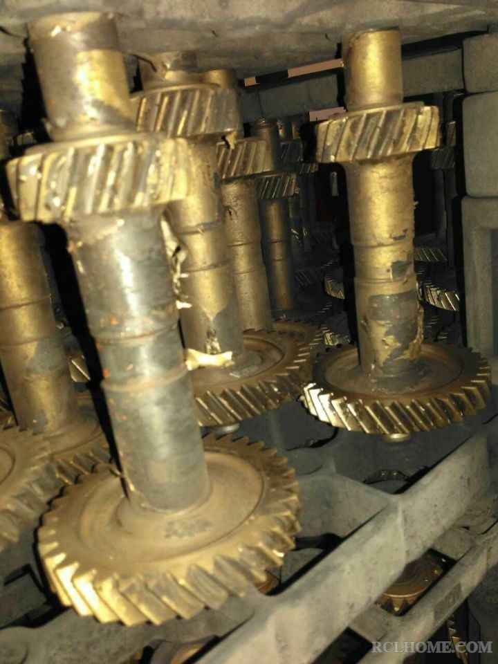

现场问题描述:
此批物料外厂给我们热处理的,产品清洗烘干后进入IPSEN多用炉,从后炉门进入淬火室,在淬火室停留10-20min排气,接着开中炉门进入加热室,但在进入加热室时链条故障卡住了20min,手动把料摇入加热室的。料出来后就成这样的颜色了。之前连续干了16炉均无问题。设备的密封性不是很好,淬火室进出料的时候淬火室上面可以看得出冒烟。中炉门或者外炉门开,氮气甲醇等均需追加排气,外厂氮气甲醇给的量均很少。
表面黄色是什么原因?

补充:
产品检验合格,表面硬度690,有效硬化层0.8,残奥少,低于一级

既然如此,清理抛丸,交货,OK!
表面的东西只能猜测炉内不干净与零件表面不干净结合的产物,加热室停留,只要不脱碳,是木关系的。

感觉是进出加热时时炉子排气不彻底 或者炉子密封性不佳造成的氧化皮,我这也会出现这种情况。很薄一层,金黄色。

我可经负责任的告诉你,氧化皮。淬火出来是灰白色,手可以撕下来一层……

严格来说,这产品是要报费的,不知道你这齿形齿向会怎么了

表面黄色是灰白色氧化皮的回火色

刚刚打电话问了,淬火后表面是白色的,略带黄色。这个是晚上发生的,现场人员没和我说这个现象,以为出来后就变黄了,所以感觉怪怪的,您这么一说,这就通了。3q
那应该是在在炉内氧化,成黑色的氧化皮,在加热室被还原为白色,出了后回火变金黄色。氧化皮低温一回火就变黄色,应该与氧化皮中合金元素及碳含量有关吧,一般低温回火不容易这么发黄

齿形齿形应该会受到影响,现场磨齿没嗷嗷叫说磨不出来,那应该还可以,基本没什么大问题

      提示一个秘密:某种材料制成的金黄色手表表壳,或某种材料材料制成的金黄色装饰品,都是一经在氮气气氛中某种温度下加热出炉后,就成了这种金黄色。

这个说明氧化层很薄。
