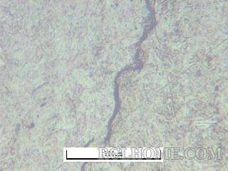

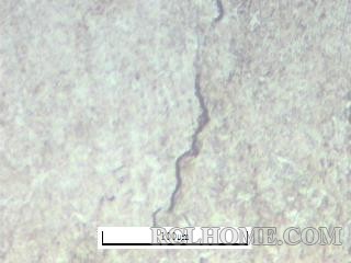

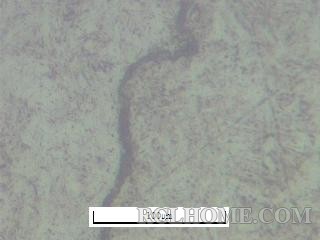

送样拉杆金相100倍1.JPG 送样拉杆金相200倍1.JPG 送样拉杆金相400倍1.JPG                   各位大师,帮忙分析下,此金相是裂纹吗?是内裂还是?经过热弯后热处理!这是在材料内部离表面4-5mm取样做金相时发现的,纵向取样,缺陷也为纵向。

42CrMo圆钢轧制
发表于 2015-2-7 14:39:54 | 显示全部楼层
棒料横截面低倍看看

发表于 2015-2-9 10:24:10 | 显示全部楼层
           制样不很好,图片不很清晰啊

     嗯,是有些。还不太完善!按张工说的,取横截面看了下,没腐蚀。里面有好多黑色的圆点点。这个帖子里面的纵截面腐蚀过,后来我又抛光下看下,有像飞机拉线似的线,不像裂纹。
发表于 2015-2-9 16:08:52 | 显示全部楼层
稀柯蕊 发表于 2015-2-9 11:09
嗯,是有些。还不太完善!按张工说的,取横截面看了下,没腐蚀。里面有好多黑色的圆点点。这个帖子 ...
            如果真是裂纹。或你怀疑是裂纹,还可以用其它方法检查、求证

发表于 2015-2-10 09:32:08 | 显示全部楼层
         可以用磁痕显示或渗透法探测是否是真裂纹

发表于 2015-2-10 11:24:02 | 显示全部楼层
孤鸿踏雪 发表于 2015-2-10 09:32
可以用磁痕显示或渗碳法探测是否是真裂纹
煤油浸1小时,表面擦干净观察可以吗?
发表于 2015-2-10 11:45:59 | 显示全部楼层
稀柯蕊 发表于 2015-2-10 11:17
没有探伤机,还没买回来
          渗透探伤不需要什么设备,只要买来渗透剂和显相剂即可。
发表于 2015-2-10 11:46:23 | 显示全部楼层
所以因为 发表于 2015-2-10 11:24
煤油浸1小时,表面擦干净观察可以吗?
可以的,这个,你知道的
